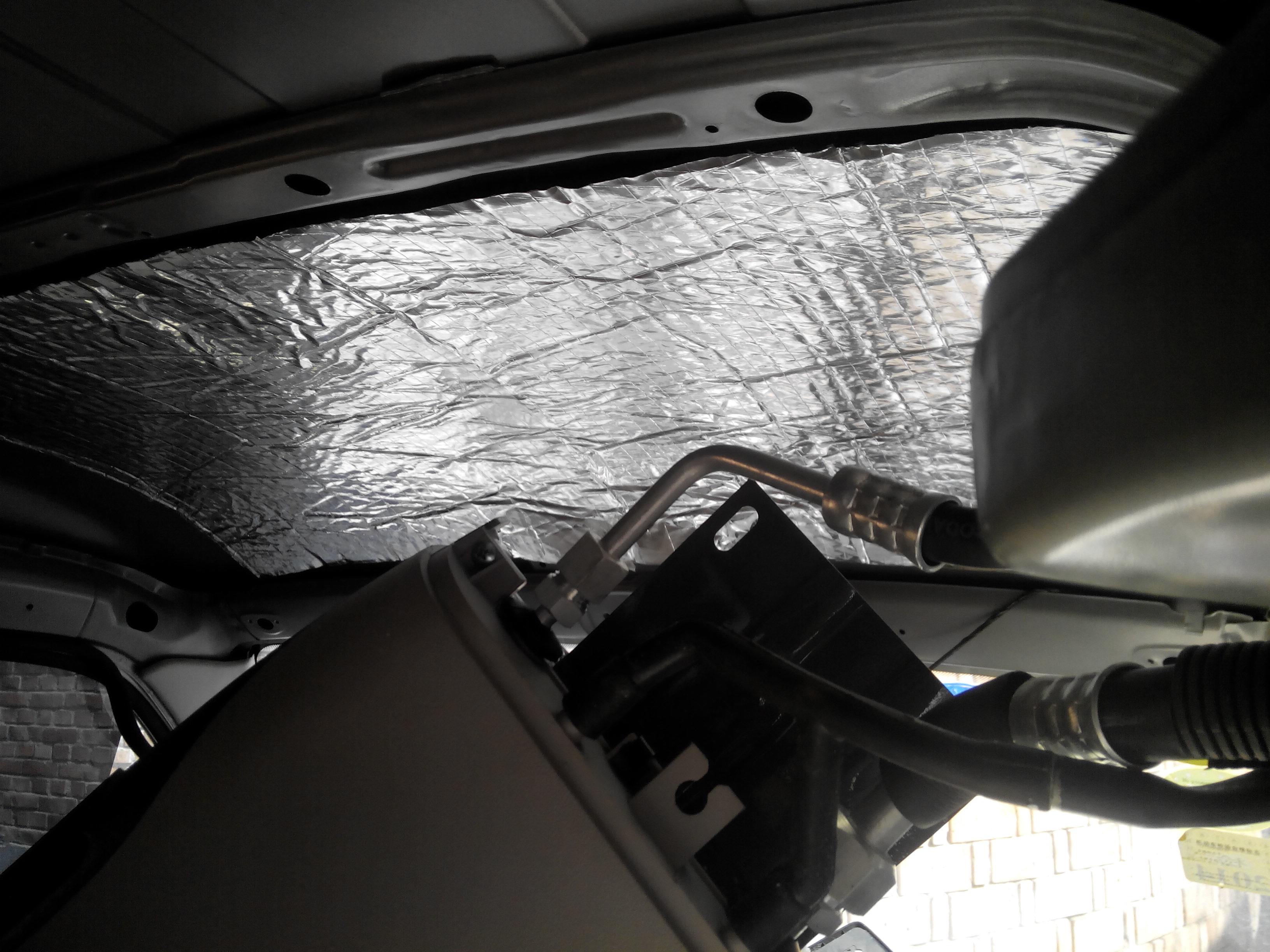

拆开顶子,又在里面多走了根线,预备再买了顶灯以后在后面装一个顶灯!

一个人抓紧时间干活,片片少了点!我就在来一张!

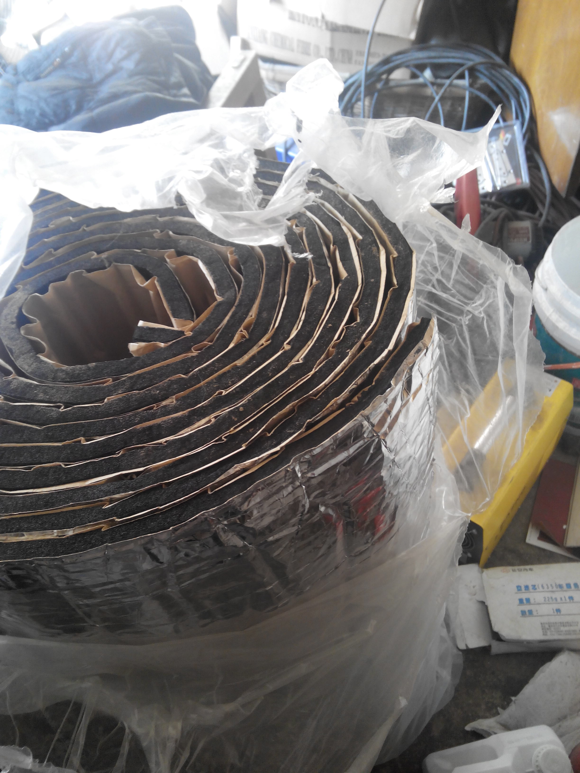

我没有像别的车友那样贴止震板,那样顶子整体重量就大了,重心上移,不稳定,而是直接贴隔热,一公分厚的,带铝箔的!
 楼主| 发表于 2013-10-25 09:33:57 | 显示全部楼层
6毫米的那个个人感觉太薄,不如不做呢

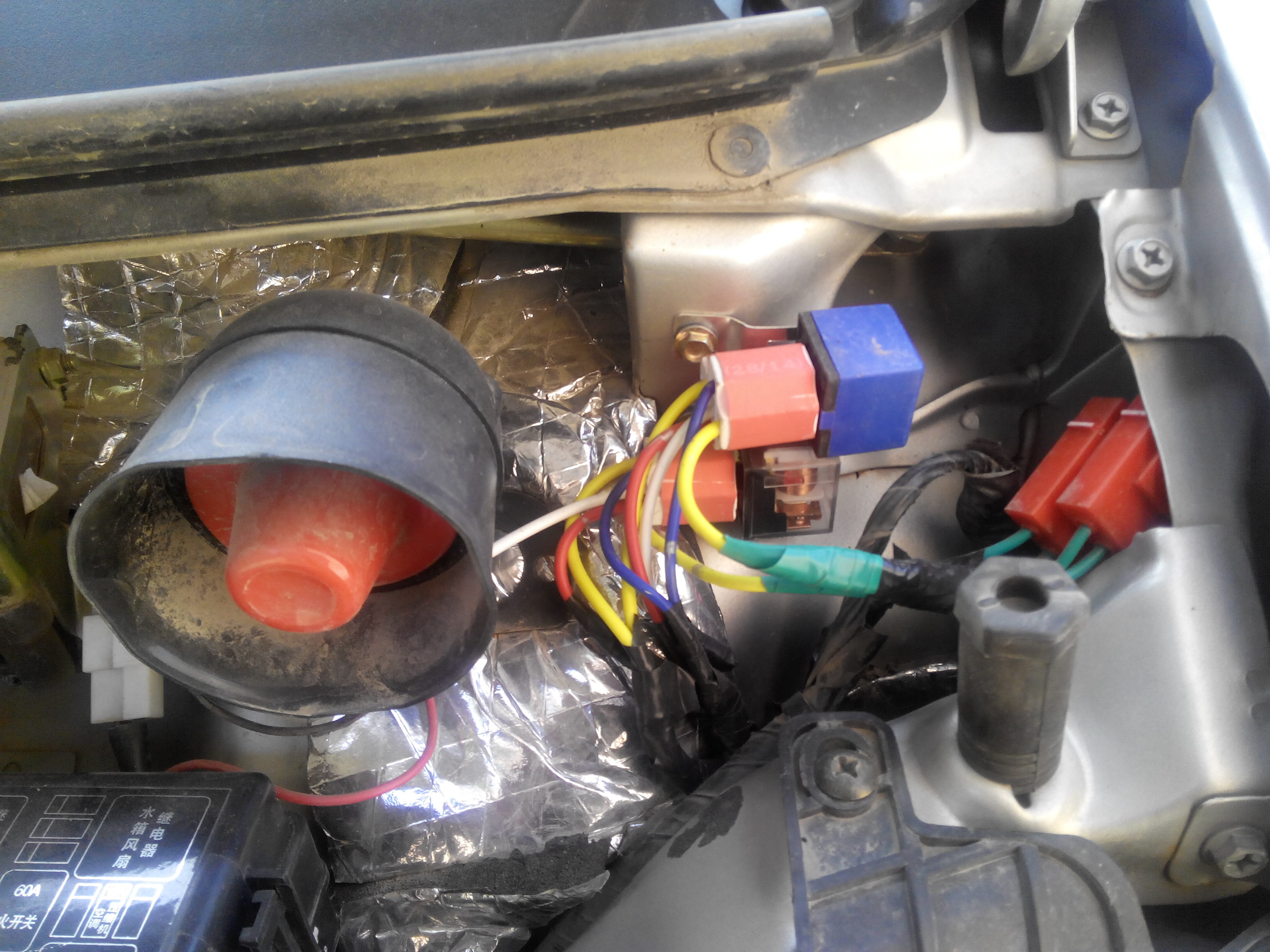

前阵子装了大灯继电器,省组合开关,也就是常说的增光器
