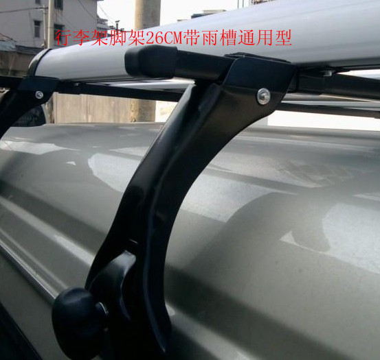

我设计的顶架卡子和卖的顶架卡子结构看起差不多 其实完全不同 市场上卖的顶架卡子只有一毫米的厚度 与横杆连接是穿杆结构 这种结构在压上重物时会随着车身振动跑到水槽外面而压坏水槽 我的卡子和横杆连接就象桥  详情 回复 发表于 2013-10-20 21:03

ziyu1211 发表于 2013-10-20 18:38
不晓得雨槽能撑住么?
我设计的顶架卡子和卖的顶架卡子结构看起差不多  其实完全不同  市场上卖的顶架卡子只有一毫米的厚度  与横杆连接是穿杆结构  这种结构在压上重物时会随着车身振动跑到水槽外面而压坏水槽  我的卡子和横杆连接就象桥墩式  是用螺丝连接在一起的  随便车身怎么摆动 顶架卡子始终紧紧压在水槽内部  所以不会损坏水槽  装上几百斤重物根本没有什么问题

sOvSucPmsPyztQ==_hqKRquwgQl75.jpg 51_48709_69e87a2b5626d25.jpg 145_q48Vkzr3RMIB.jpg
这就是开心哥哥的顶架能上去5个大人都没问题的结构重点   懂结构力学的车友应该知道这个的重要性

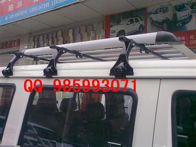

T11_bpXd4dXXcd_PDX_085656.jpg tuhsL3R1aHNpbWcwMS50YW9iYW9jZG4uY29tL2ltZ2V4dHJhL2kxLzMwNjQwMTA0NC9UMmJtUjVYbkph.jpg
