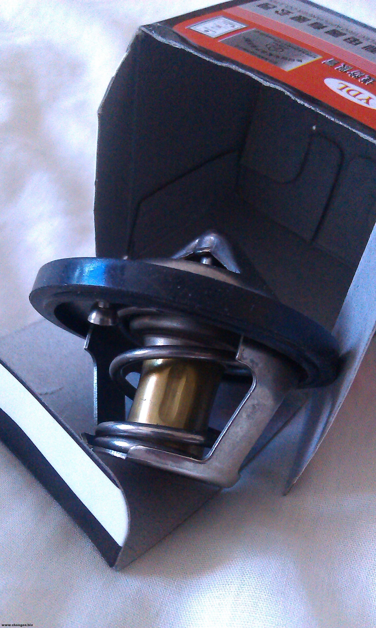

我的暖风不热    但是试了小水箱通水没有问题    不知道是不是节温器问题
节温器问题,我的刚换完,现在暖风热得快多了。我的474的。节温器自带胶圈,其它什么都不用。只是排档杆处拆开,那两个螺拆下换上就OK{:soso_e100:}
节温器问题,我的刚换完,现在暖风热得快多了。我的474的。节温器自带胶圈,其它什么都不用。只是排档杆处拆开,那两个螺拆下换上就OK{:soso_e100:}                                                                                                                         IMAG2152.jpg IMAG2236.jpg IMAG2242.jpg
我的466的节温器 在发动机后部 没换 没有货当时 忘了拆下来清清了  详情 回复 发表于 2013-11-5 22:06

 楼主| 发表于 2013-11-5 22:06:30 | 显示全部楼层
枫树 发表于 2013-11-4 12:46
节温器问题,我的刚换完,现在暖风热得快多了。我的474的。节温器自带胶圈,其它什么都不用。只是排档杆处 ...
