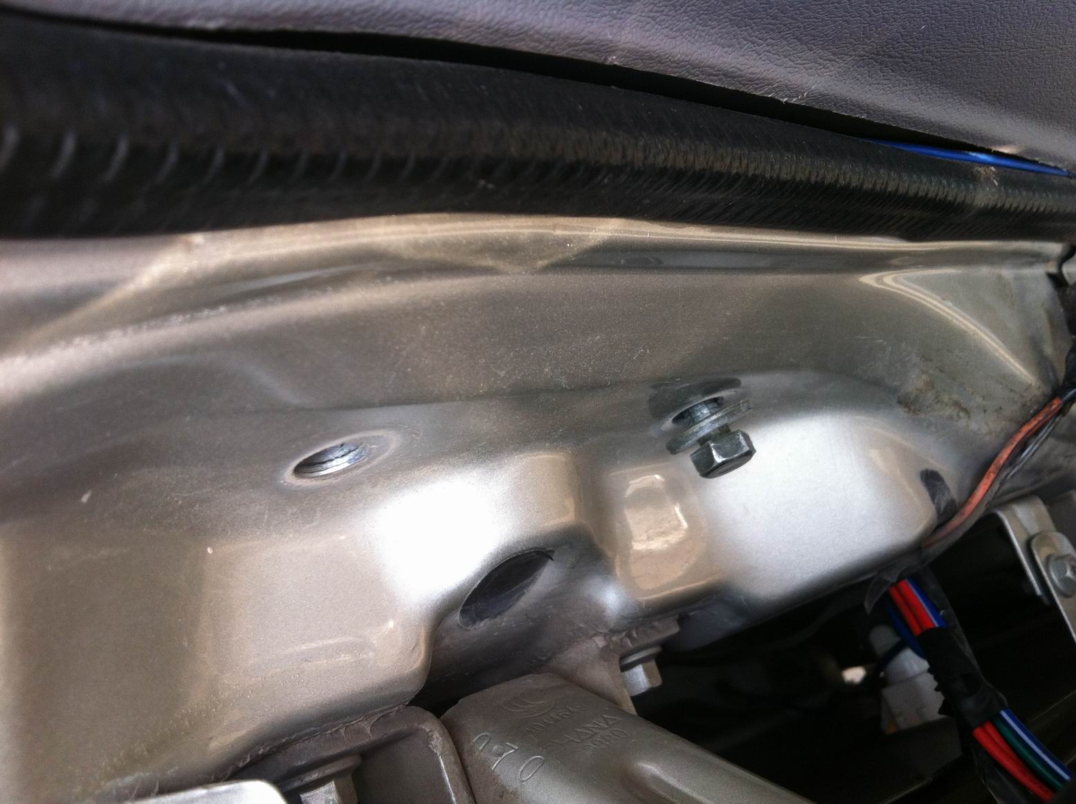

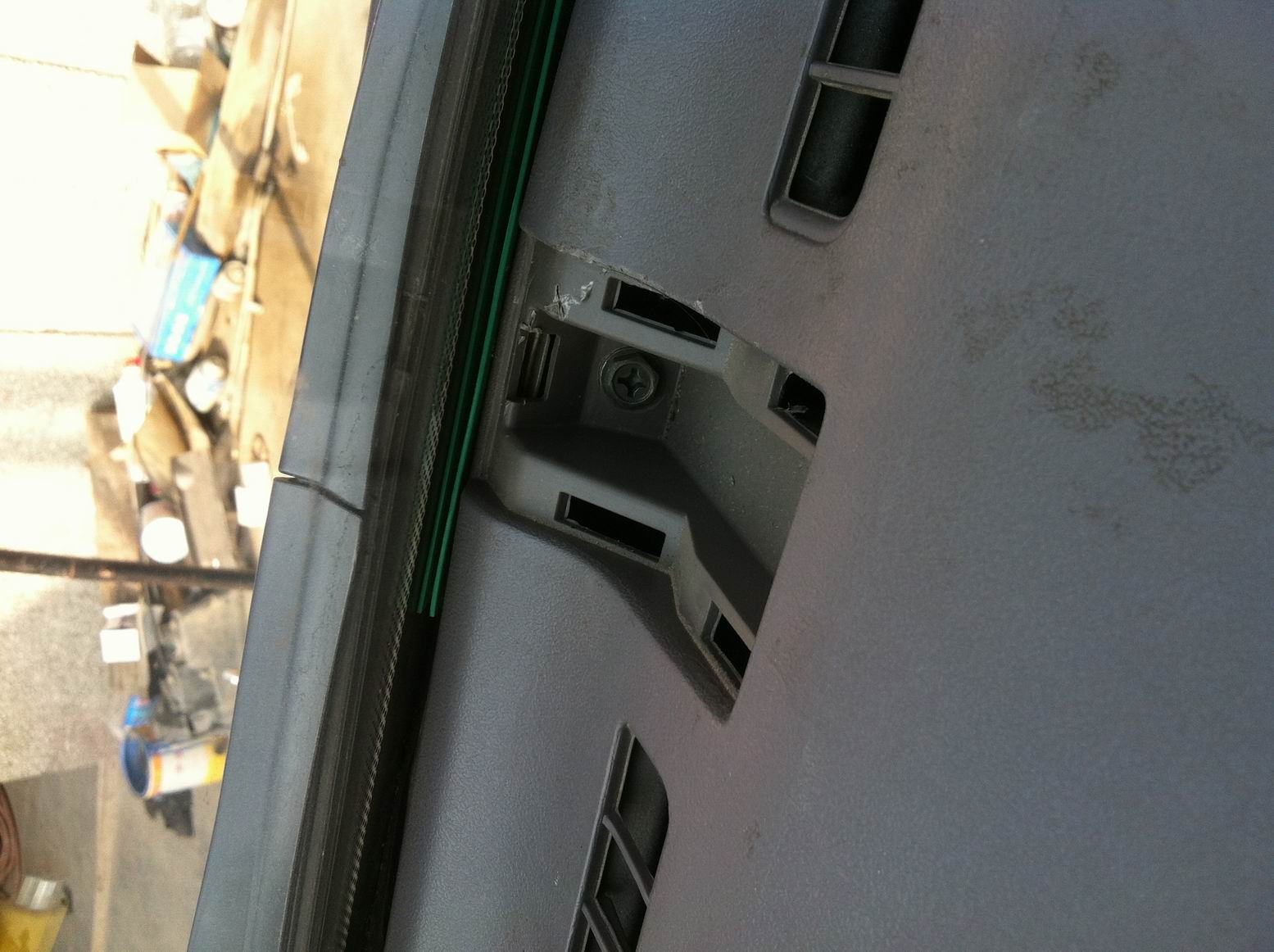

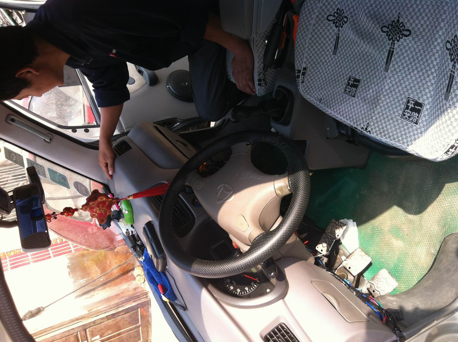

第一步必须拆工作台了,工作台共有九颗螺丝
这几个部位有螺丝,还有工作台的下部两边缘的内部,轮拱的正上方还有两颗螺丝

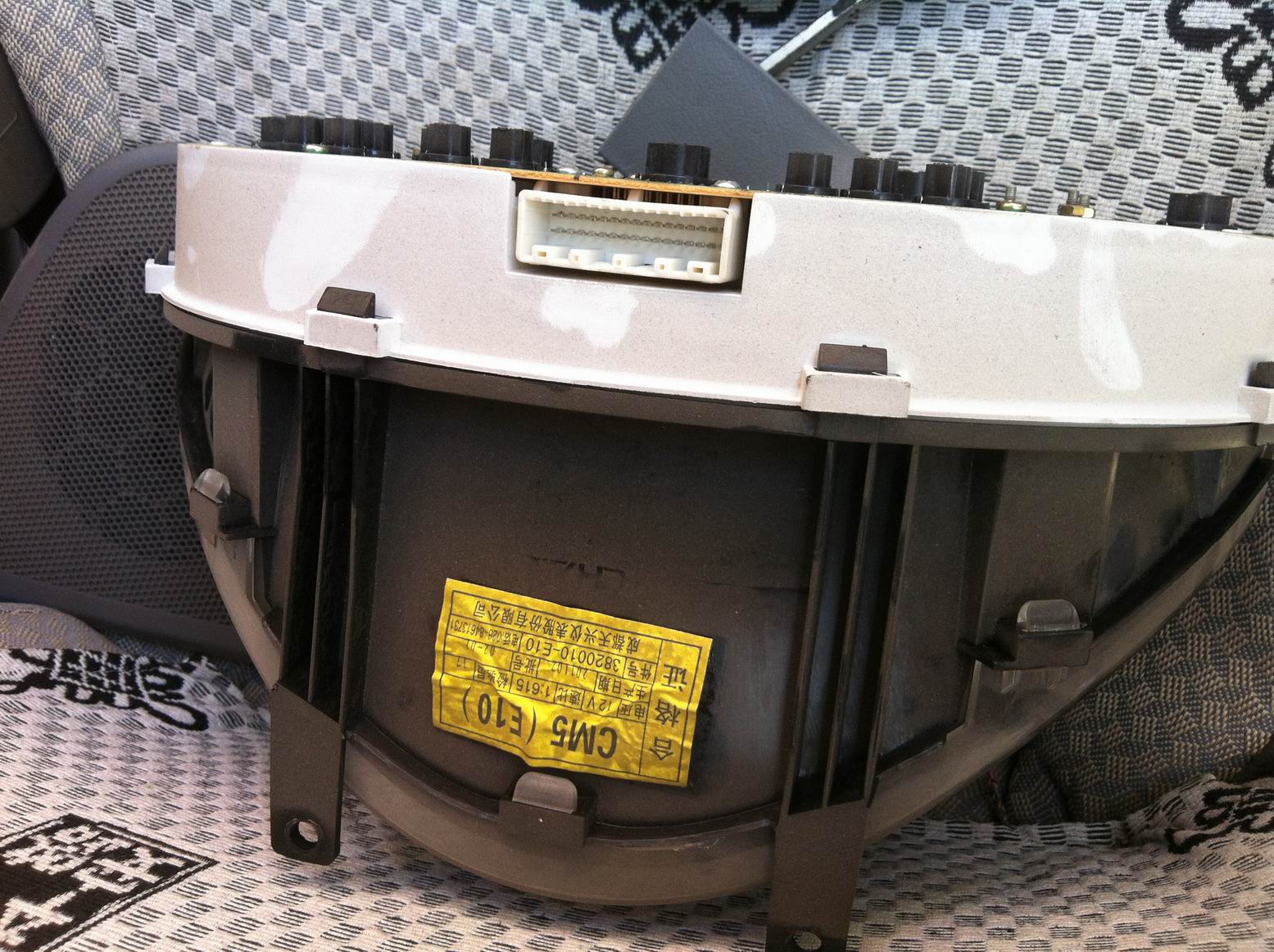

拆掉仪表总成,这个仪表型号能不能换12年产的2代的仪表啊,各位有没有知道的请告知谢谢

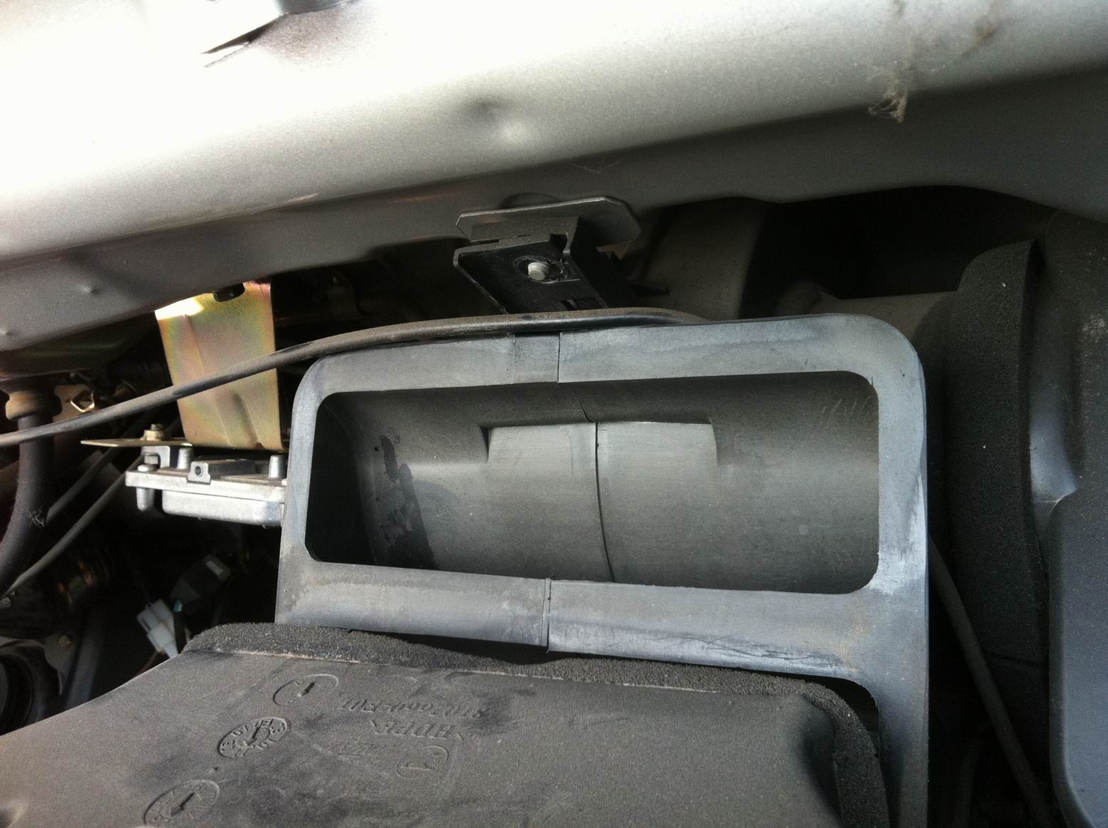

暖风机就三颗螺钉连接,上部一颗先拆掉螺丝
然后将暖风水箱的水管拆掉就可以拿出暖风水箱了

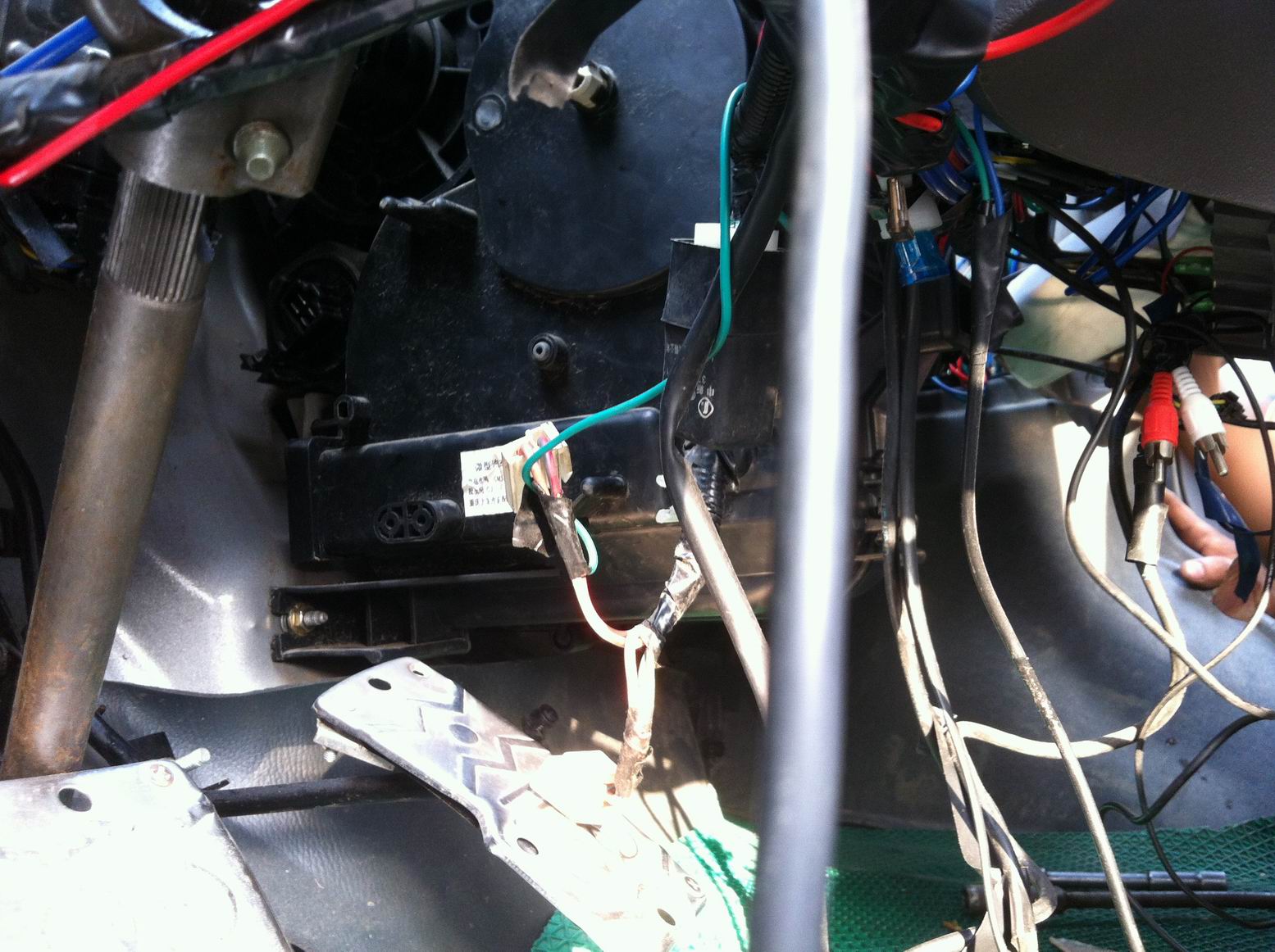

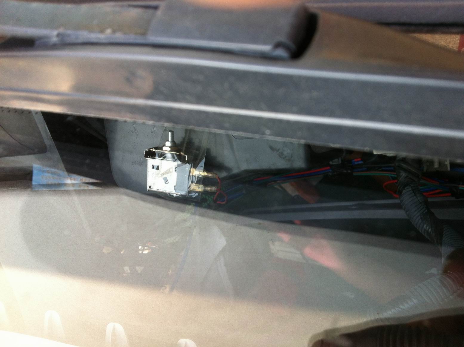

大家有没有人知道这个开关是干什么的,修车的说是后装空调的温控开关,上面还带旋钮的

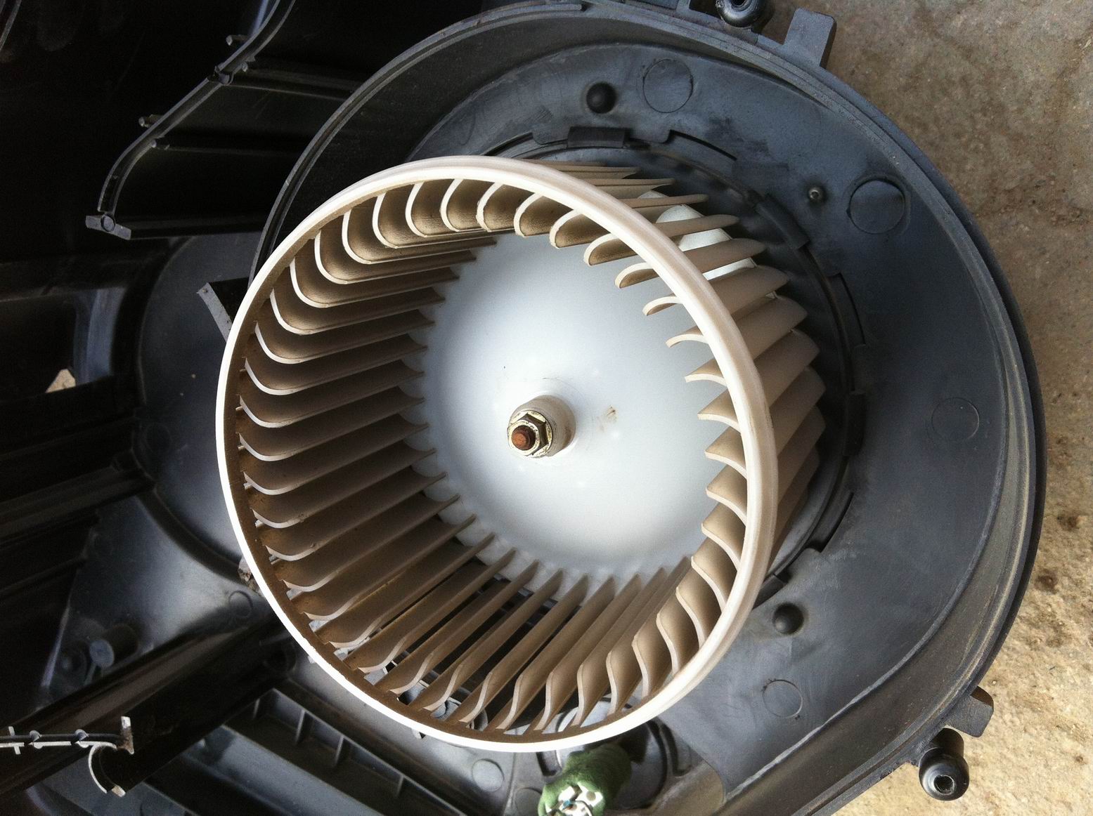

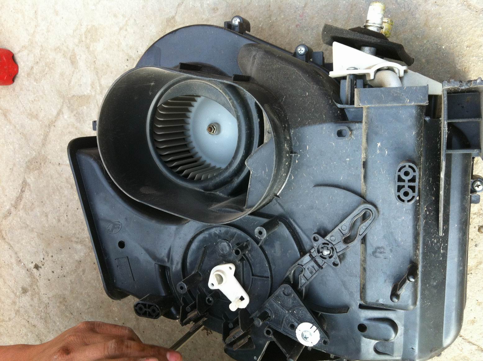

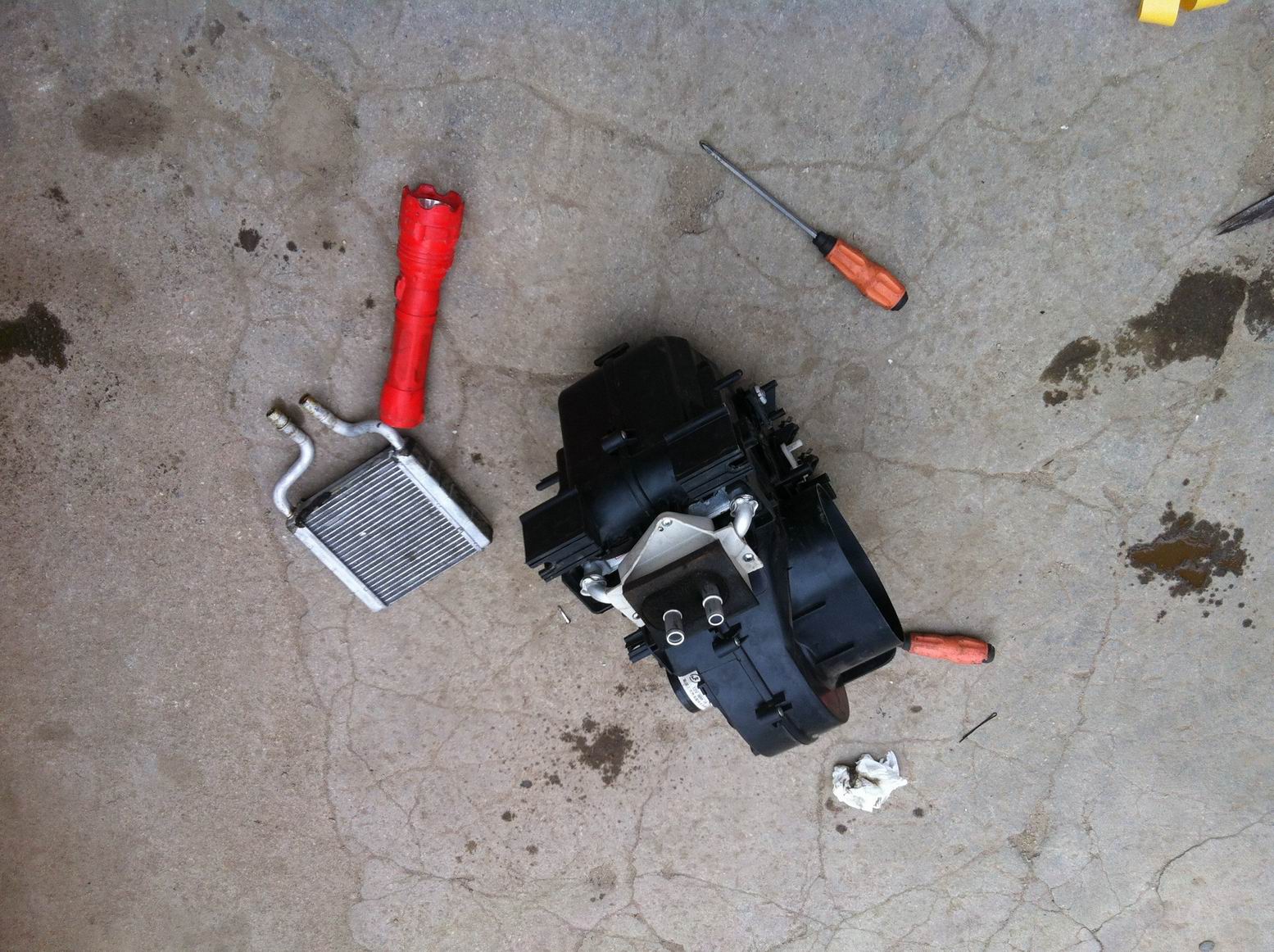

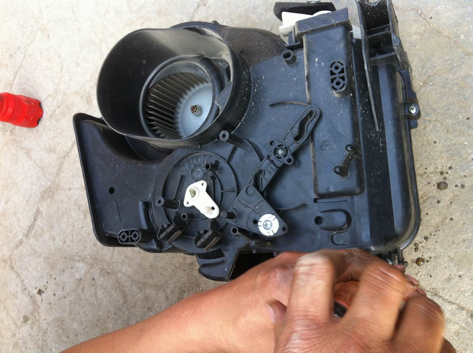

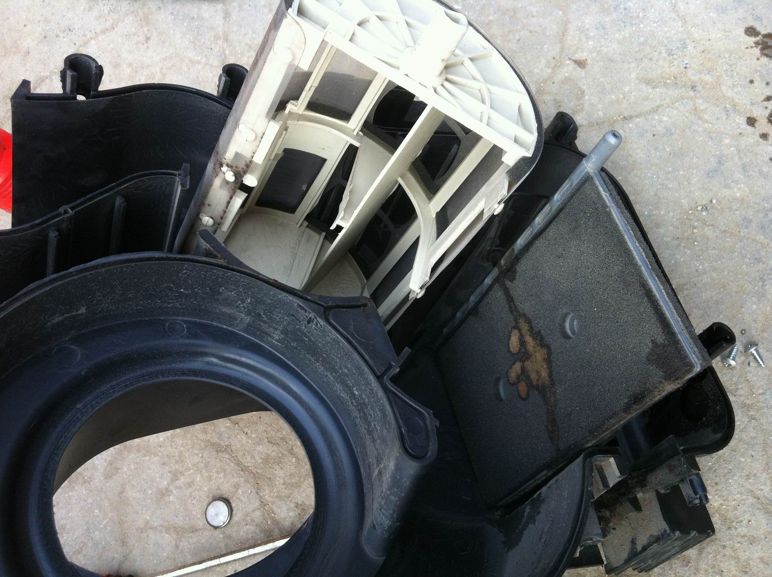

拿出暖风机总成,本以为风扇会很脏但看看还好了。

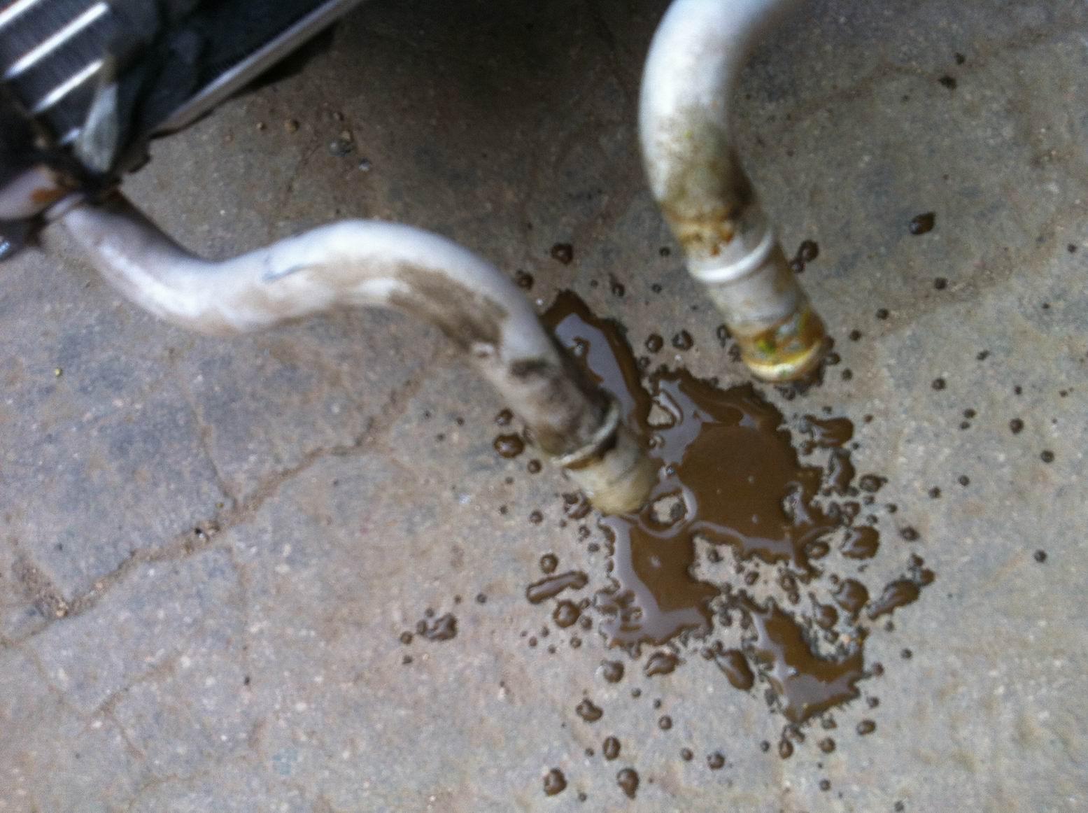

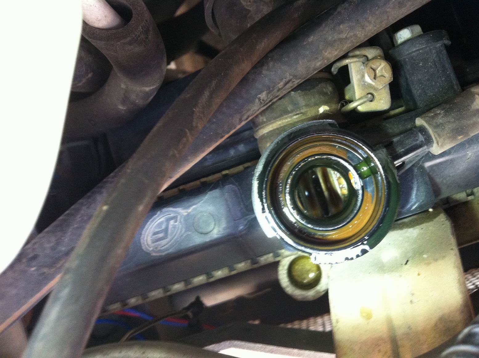

先看看冷却液成什么样子了,相当的浑浊啊

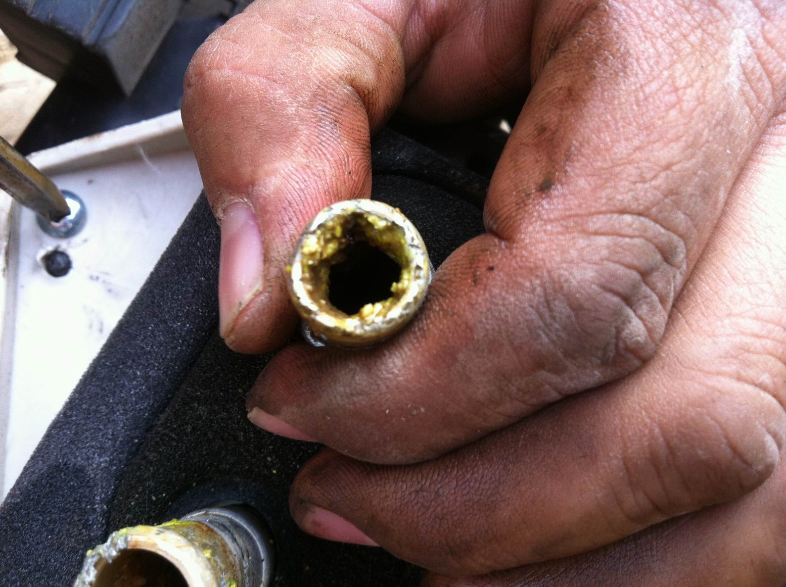

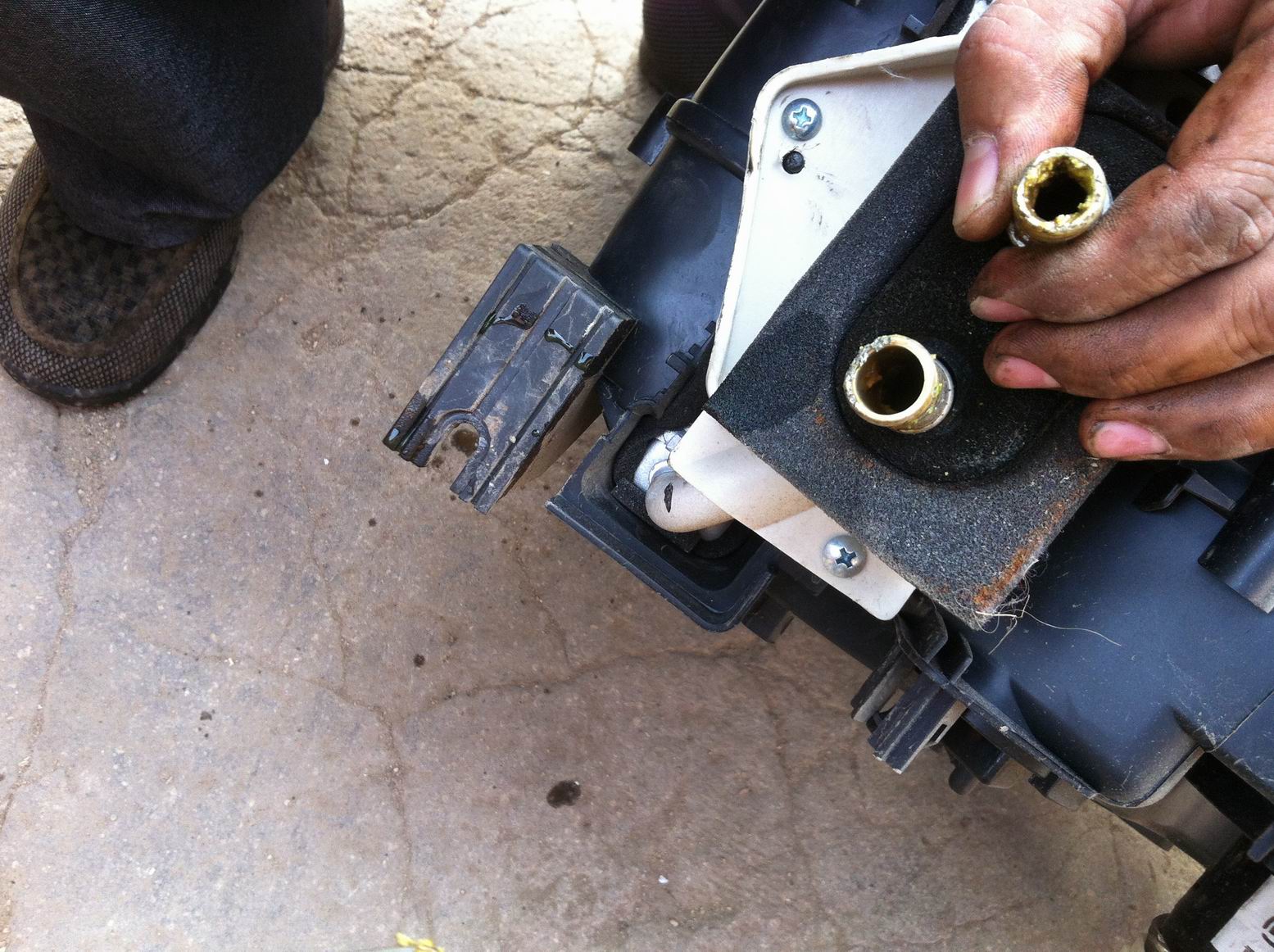

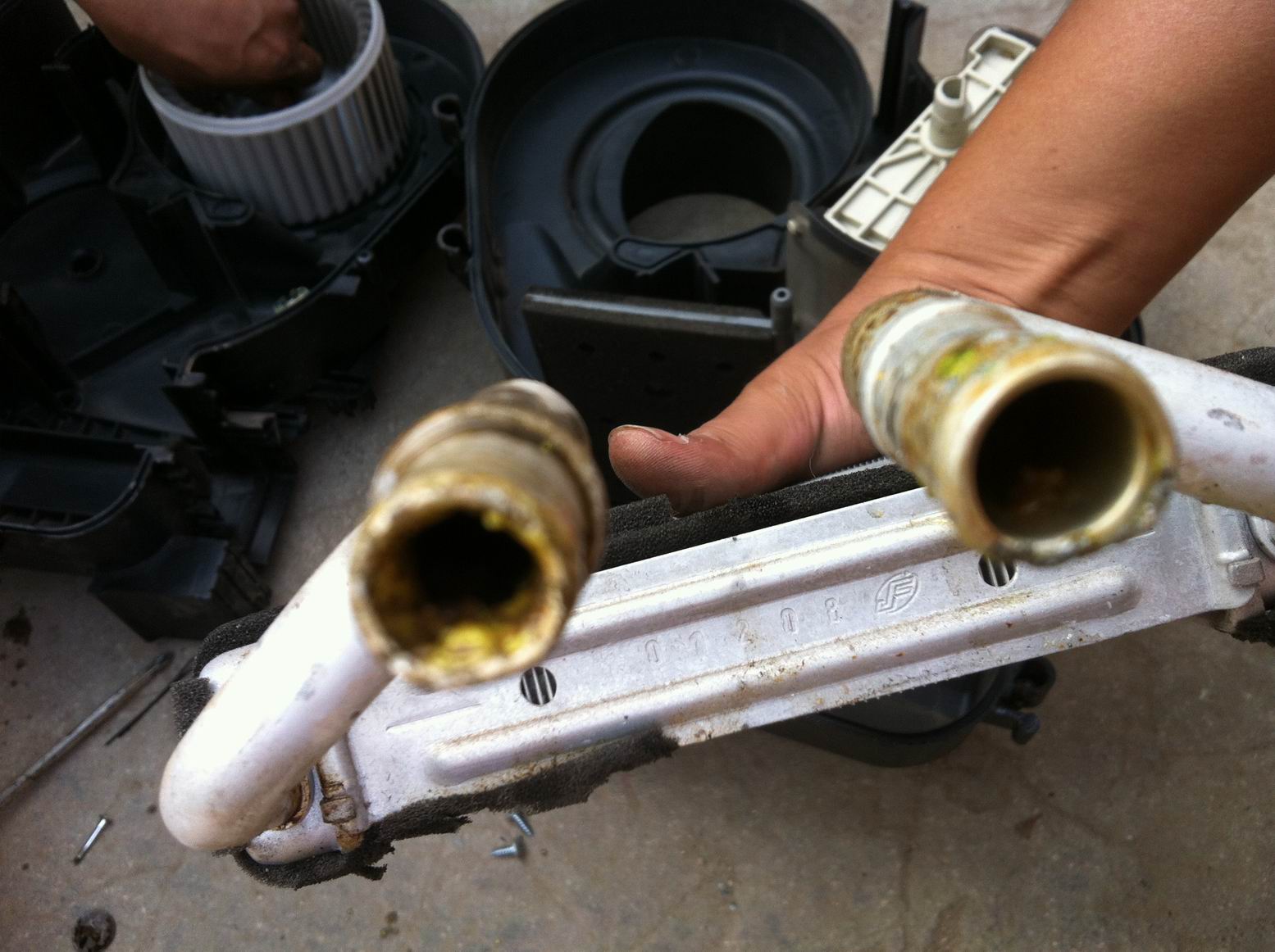

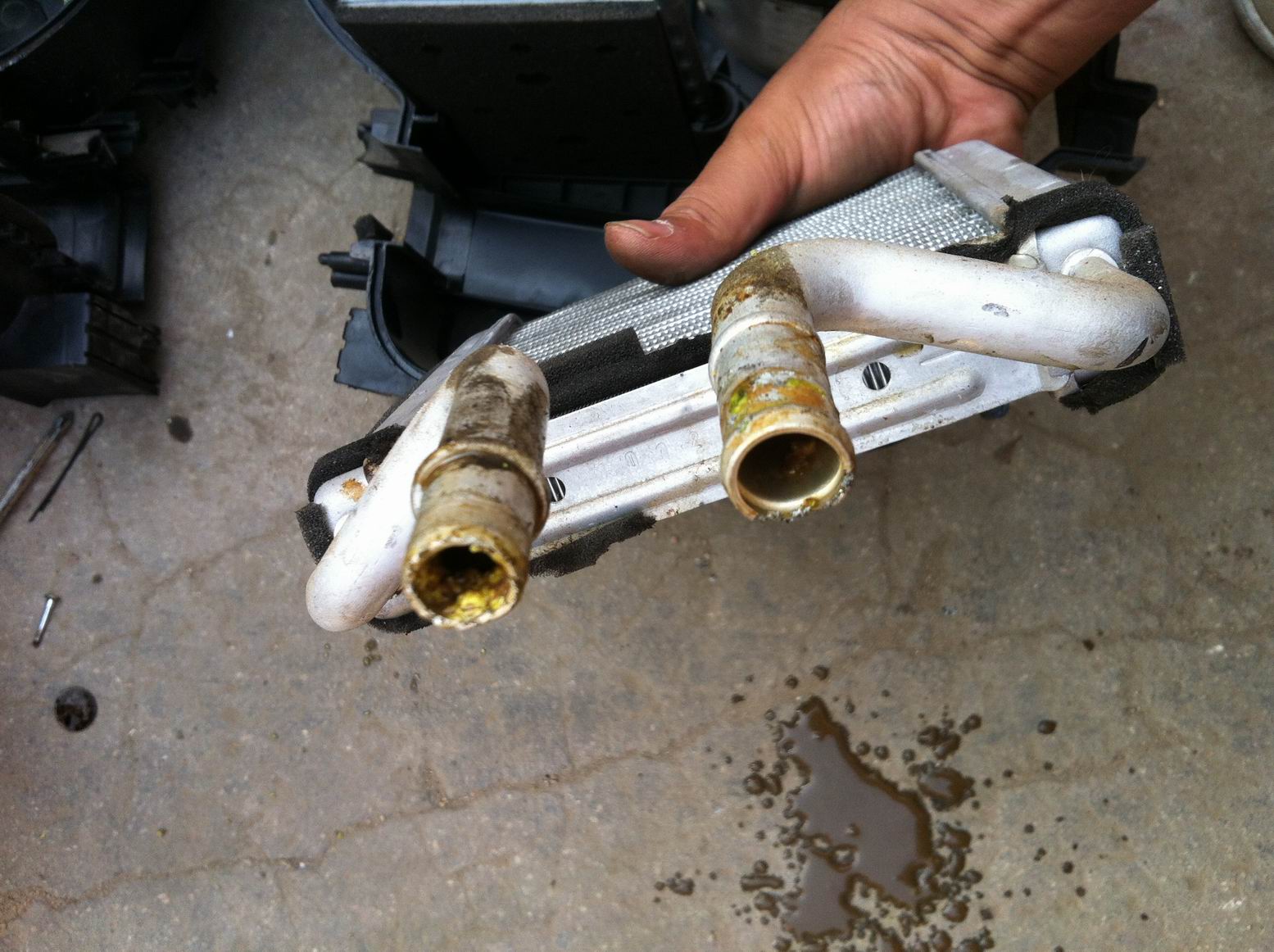

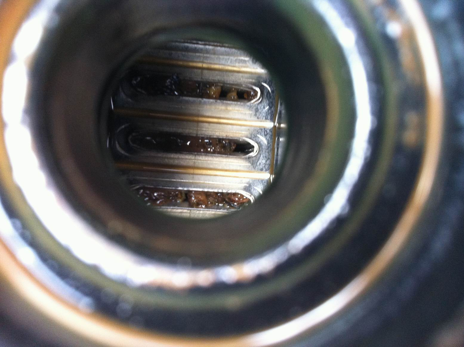

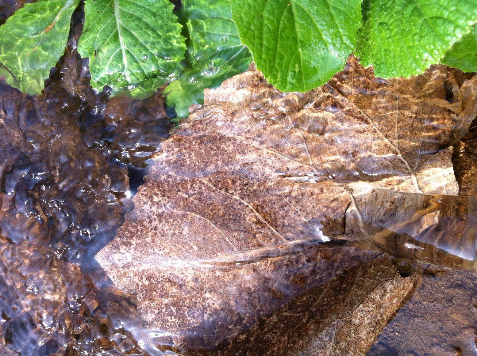

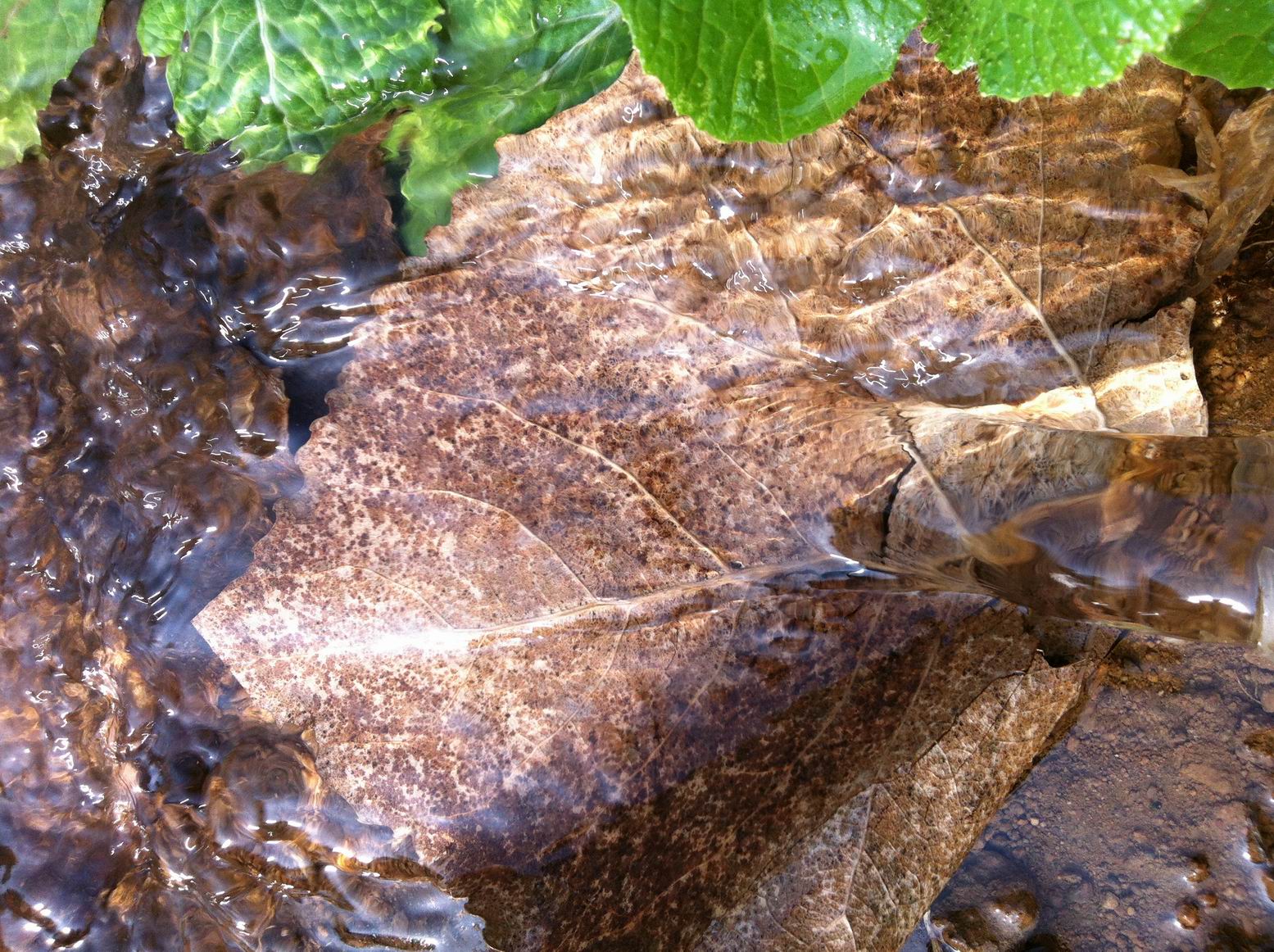

再看看小水箱管子里面的东西这还是用螺丝刀捅了捅呢,原样已经几乎堵死

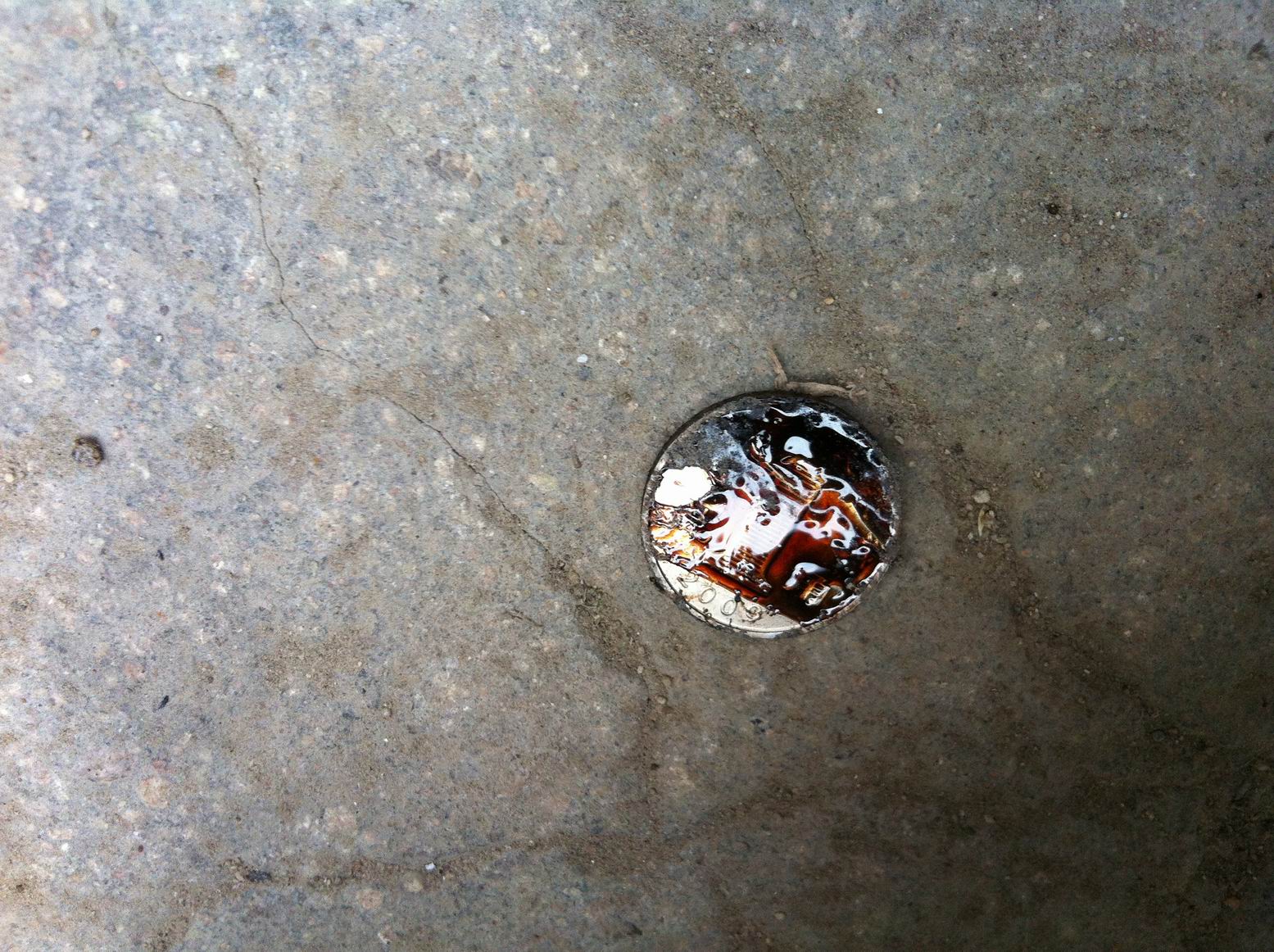

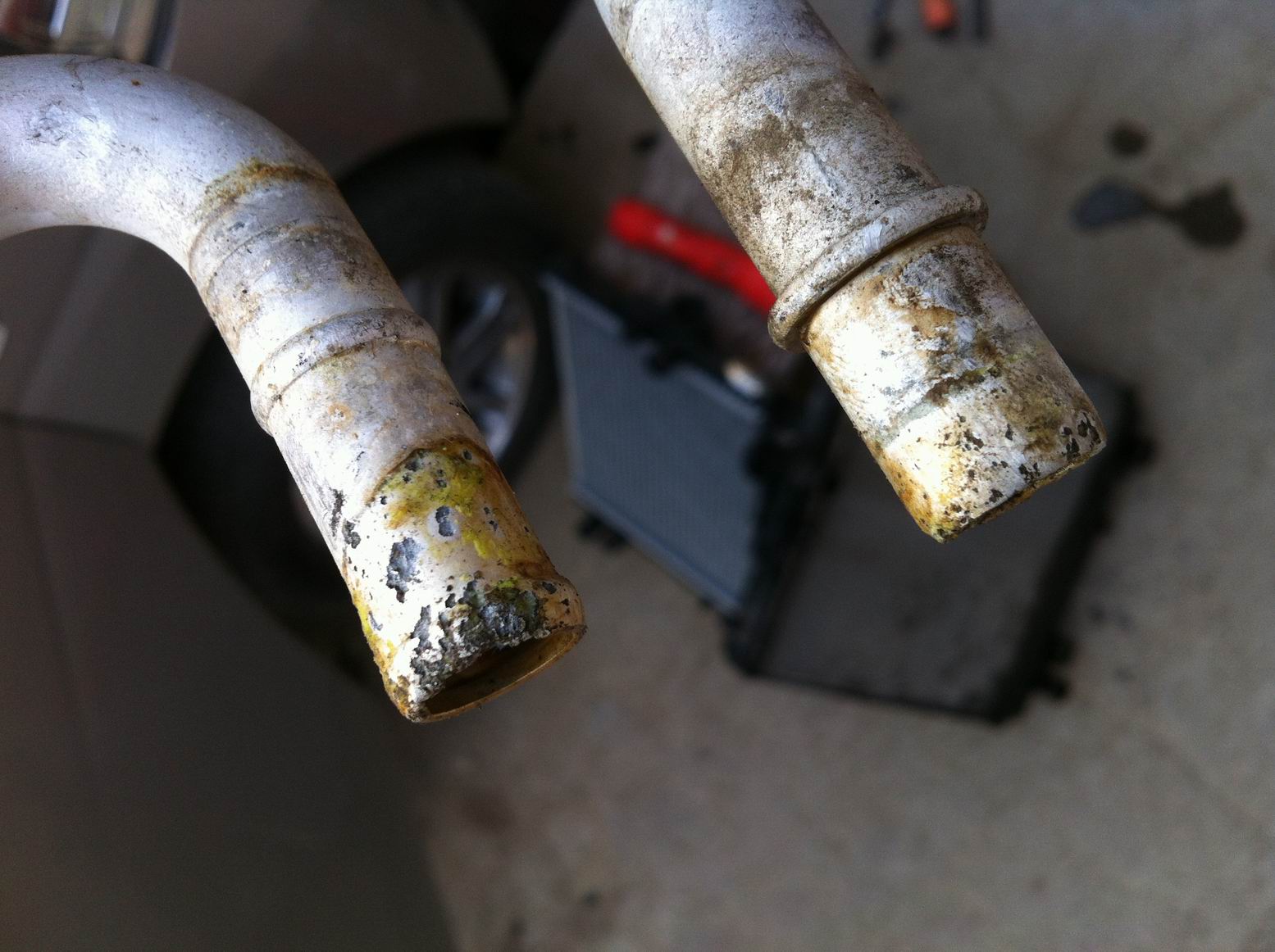

再看看小水箱已经腐蚀漏了,水管都腐蚀成什么样了上面的一角硬币是掉落到暖风机里面的也没漏的防冻液腐蚀了

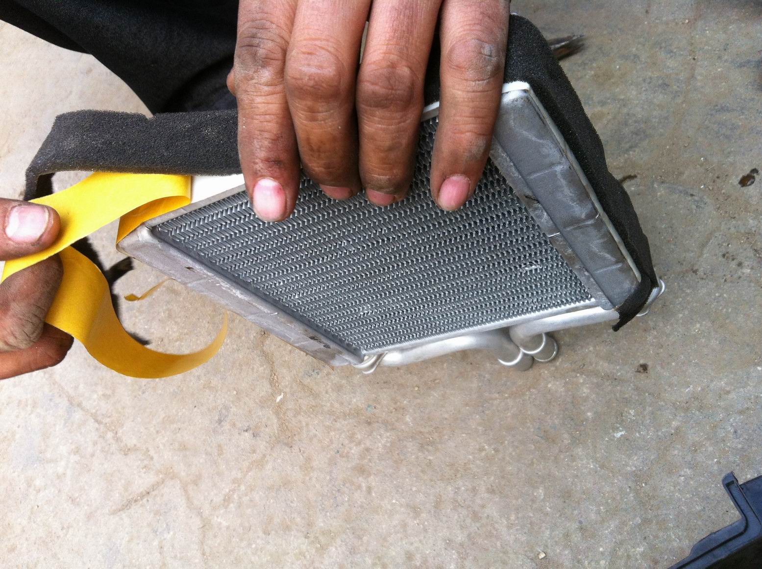

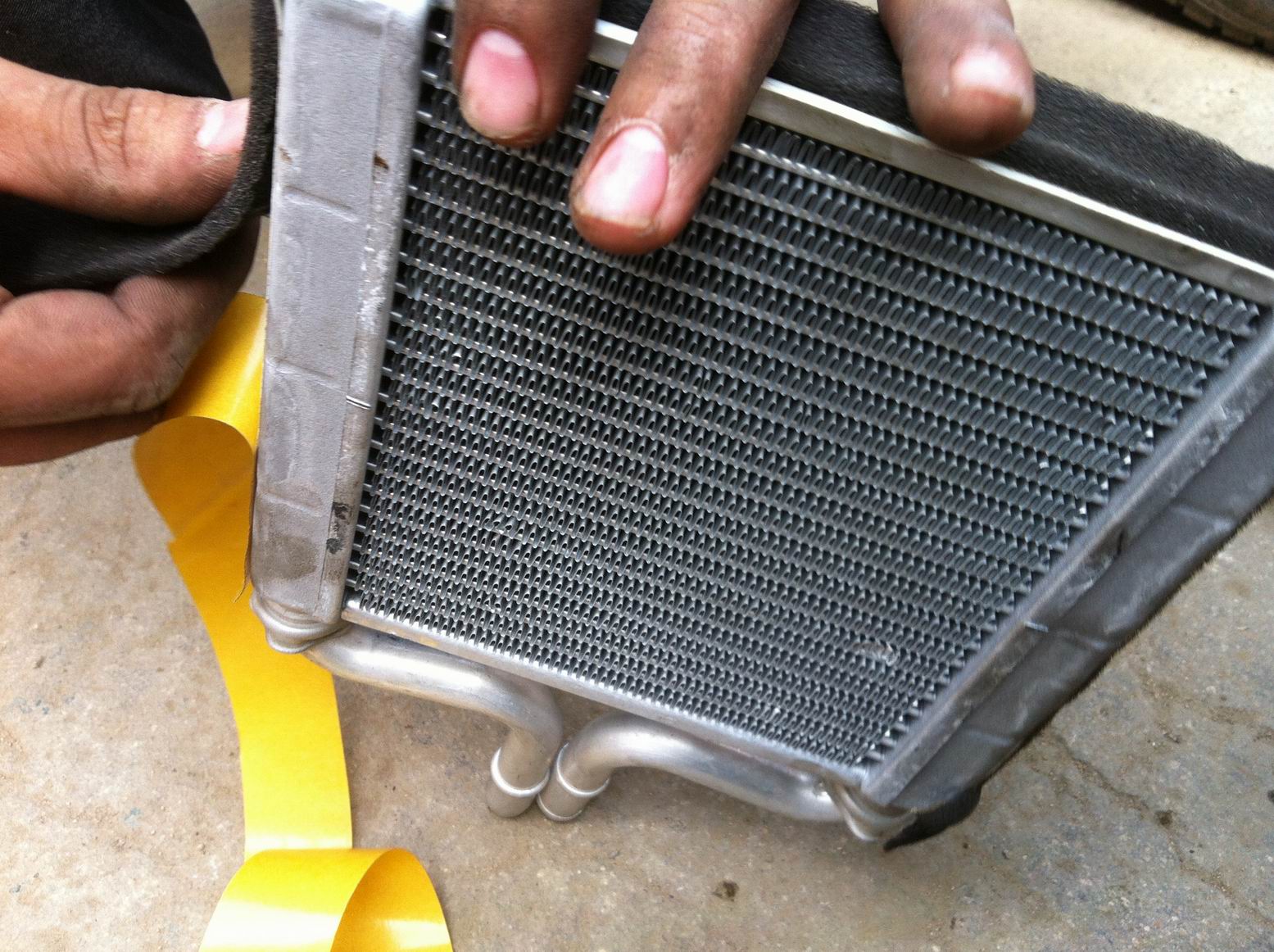

新的暖风水箱,做工还算可以要的原厂全铝的,还有一种两面是塑料的。将原车暖风水箱上的海绵扒下装到新水箱上
最后将暖风机组装。

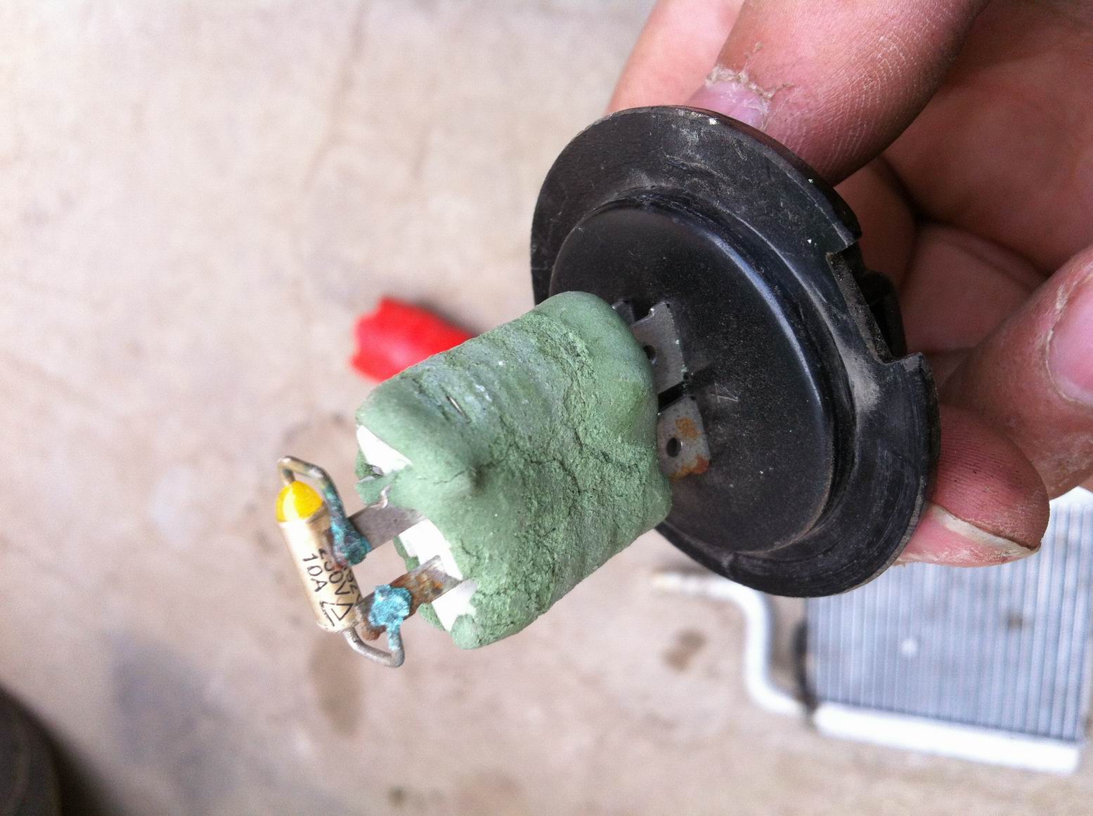

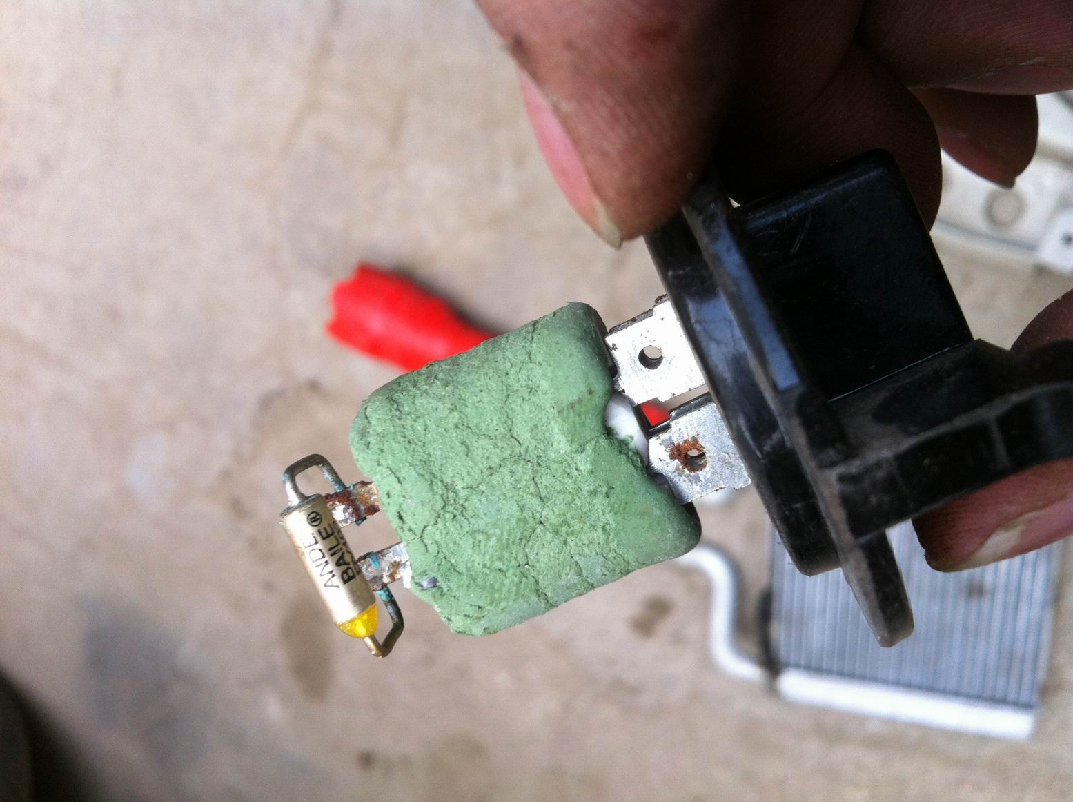

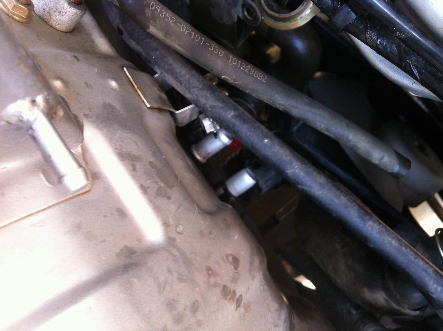

各位有没有知道这是什么东东,在暖分机上面像个传感器,我理解应该是电阻控制风机的档位的

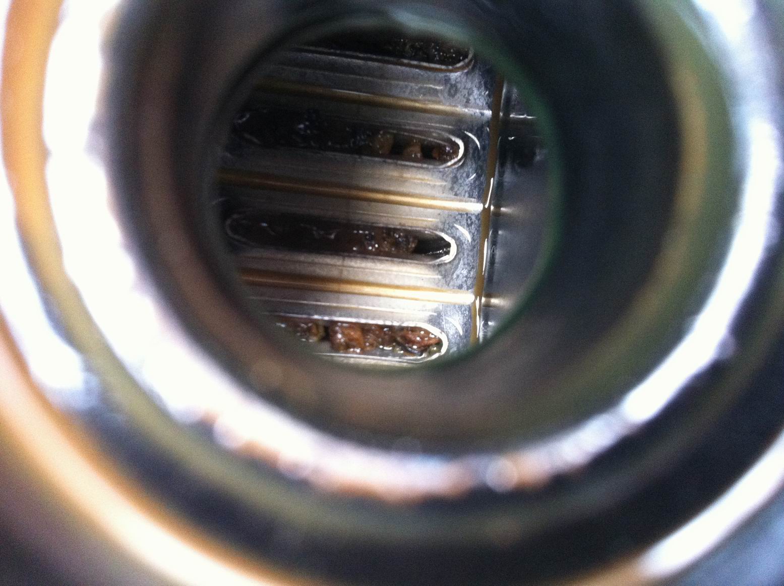

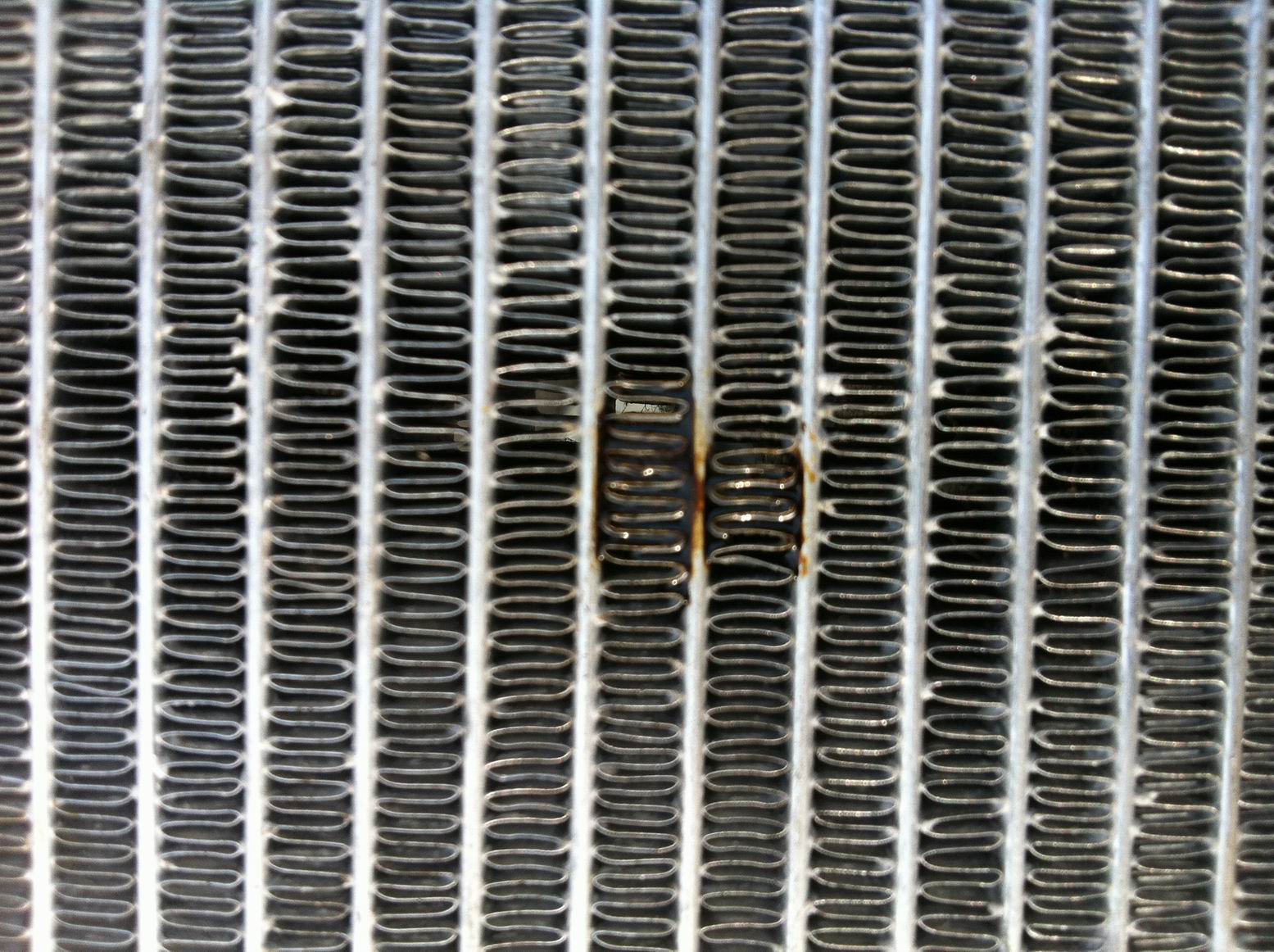

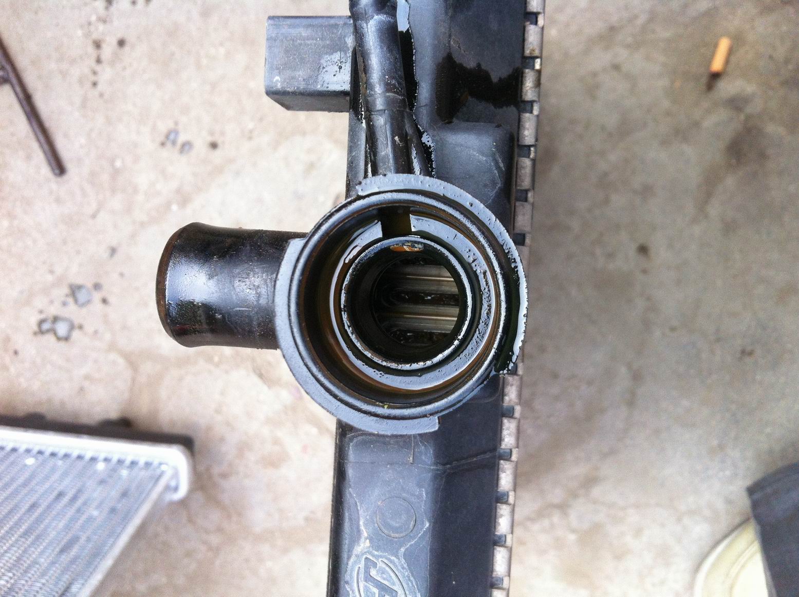

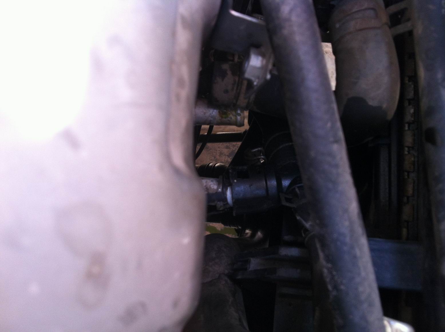

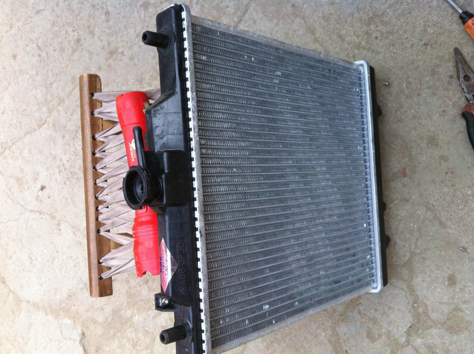

主水箱完全堵了,堵的我的心都凉了,没办法换吧,可惜了原车水箱了,人家不给通说通的工时足够买个新的了。

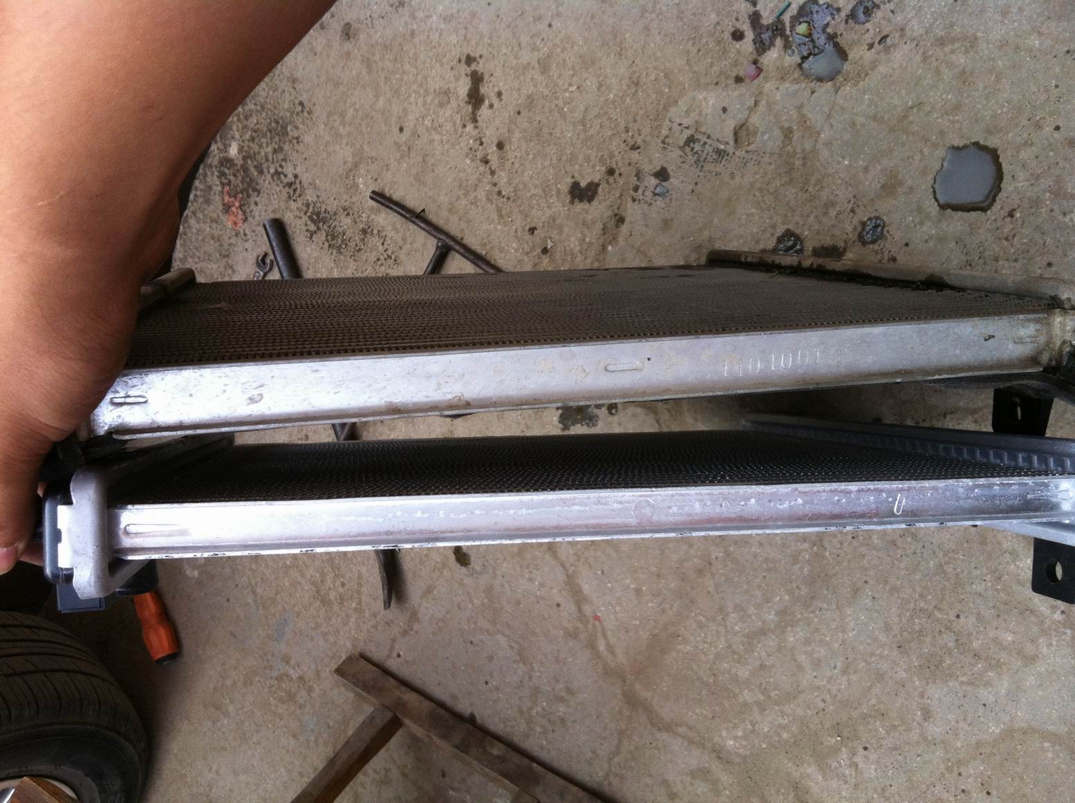

这个水箱是在镇子上别的修车铺调来的,幸亏这个和6363的一样不然肯定没有货,小水箱时在市里发货过来的。和原车的水箱对比明显的很薄啊,不过人家说了这个就是最好的

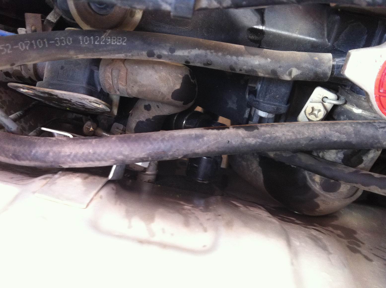

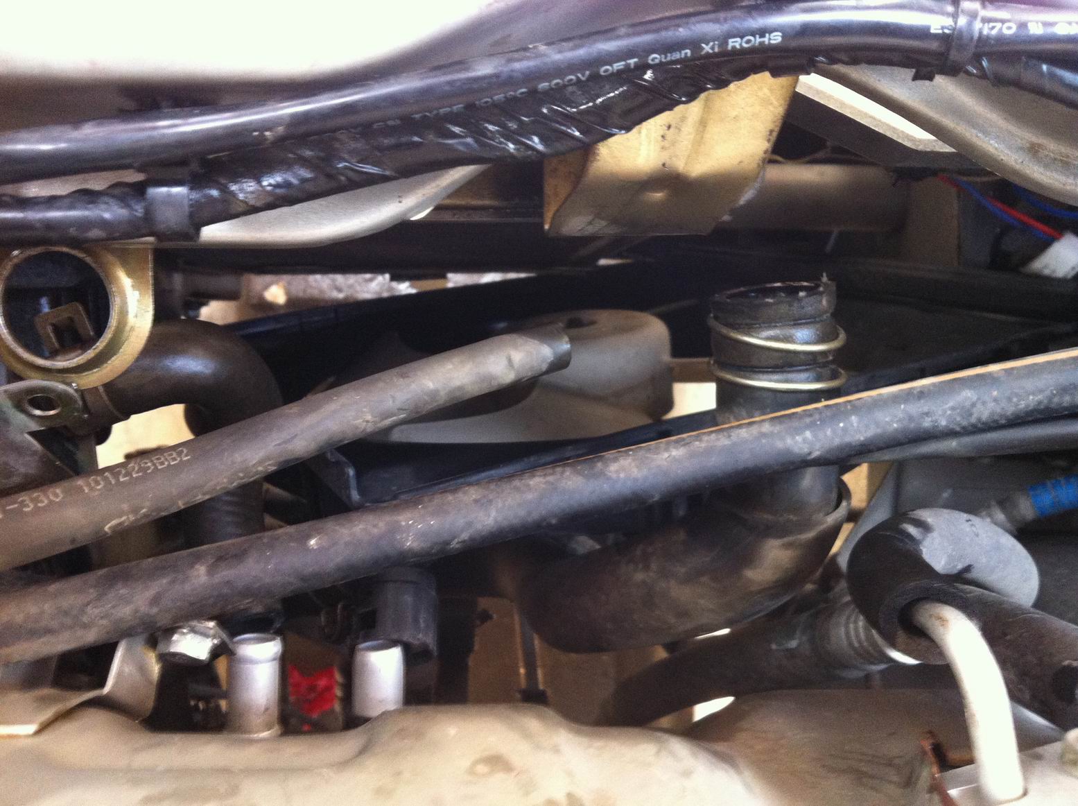

将暖风水箱和主水箱装回,切记一定要把原车的防冻液全部放干净我是在着车到节温器打开放的,然后用洗车的高压水枪通了好久,最后再用气枪吹。尽可能的放干净吹干净,最后加的镇上最好的防冻液中国石化的恒运的(听说和长城一样)的2代全部放完要加4升多,注意加防冻液要排气,前面的排气管都知道在原来放千斤顶的位置那里,打开前排座椅在排挡把的下面水管上还有一个放气螺丝也一定要放气。原想把节温器一起换掉可是整个镇子上就没有466、474的节温器。最后奉劝各位防冻液一定要买成品,颜色透亮的。而且2年要换一次防冻液不然都变质了。还有车子温度上升的快的话一定去检查一下,不然车车高温可就麻烦了。这次一起吧机油换了换的红壳的,镇子上同样没有黄壳。还有3滤。总共花费小水箱120、大水箱140、机油120、防冻液120、三滤和手工都没有要钱总共500。

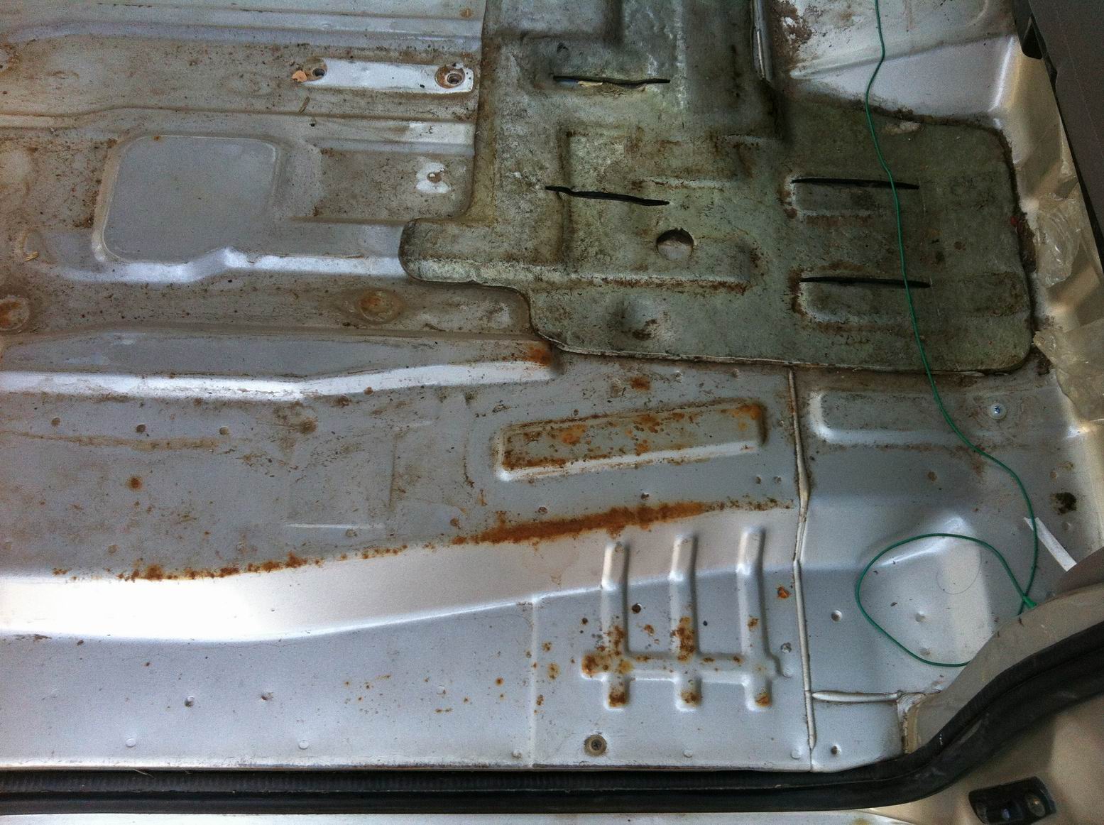

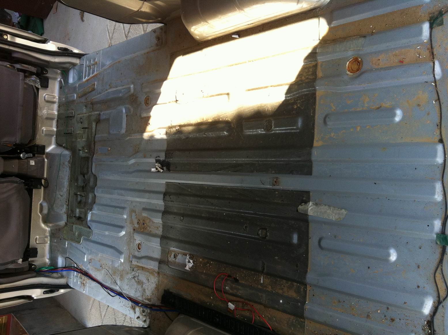

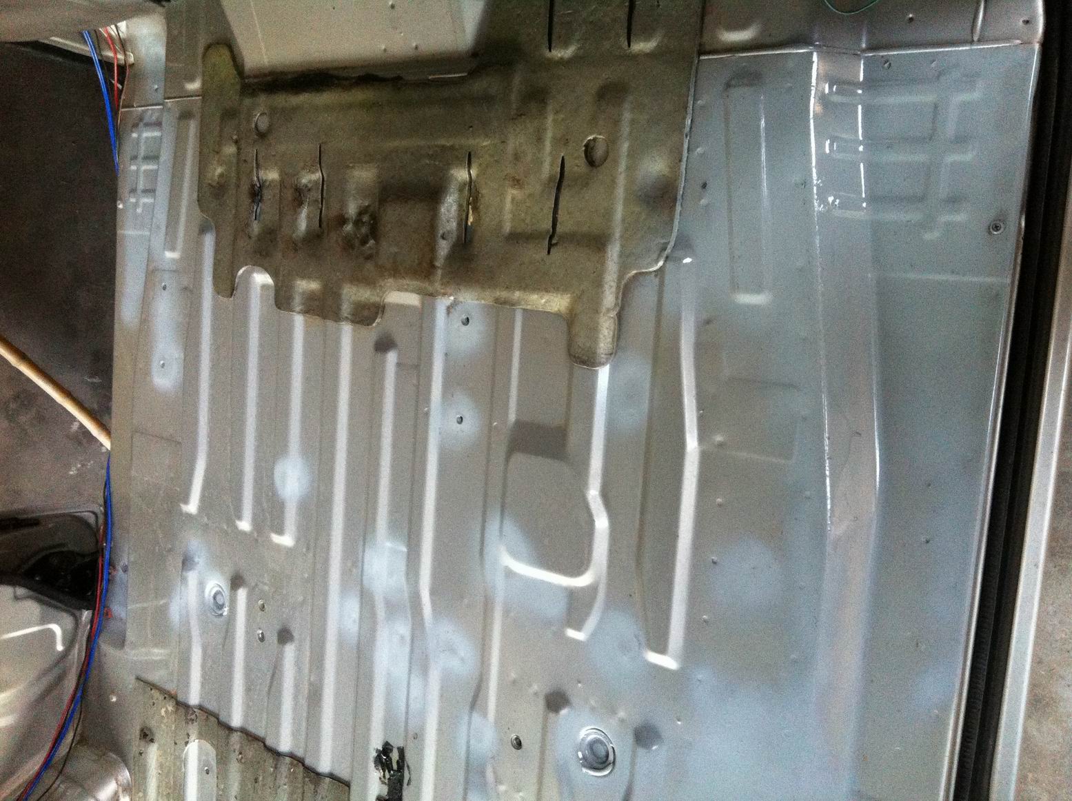

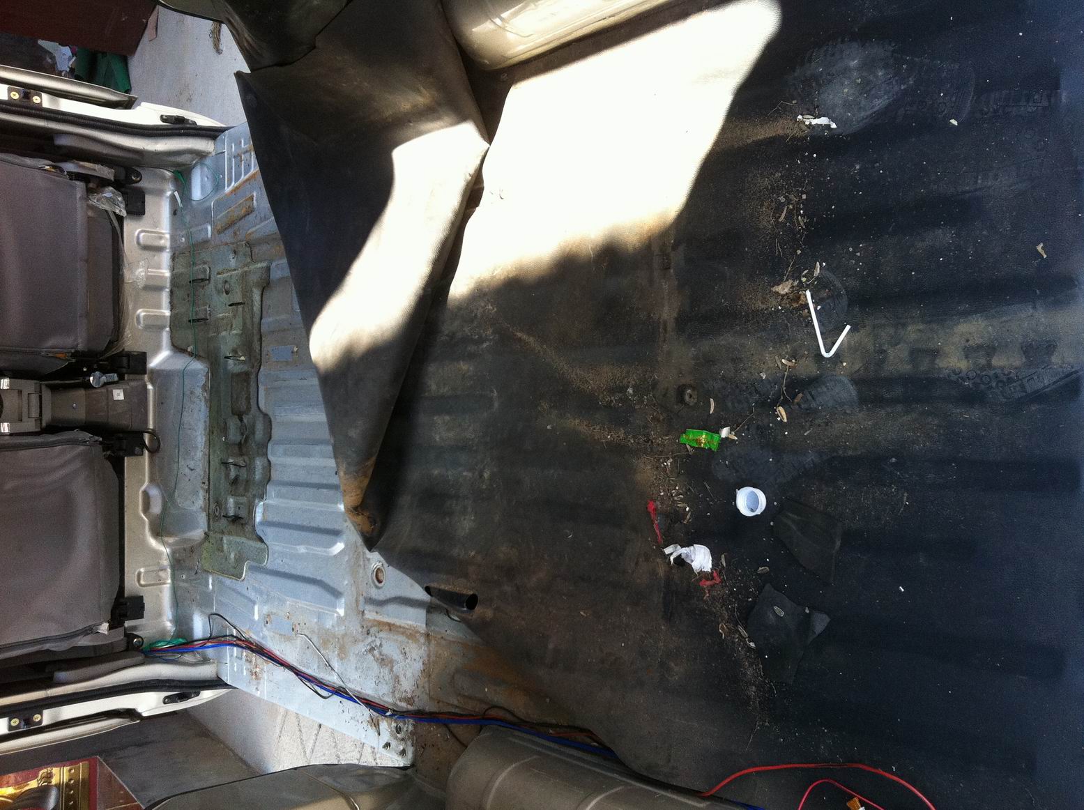

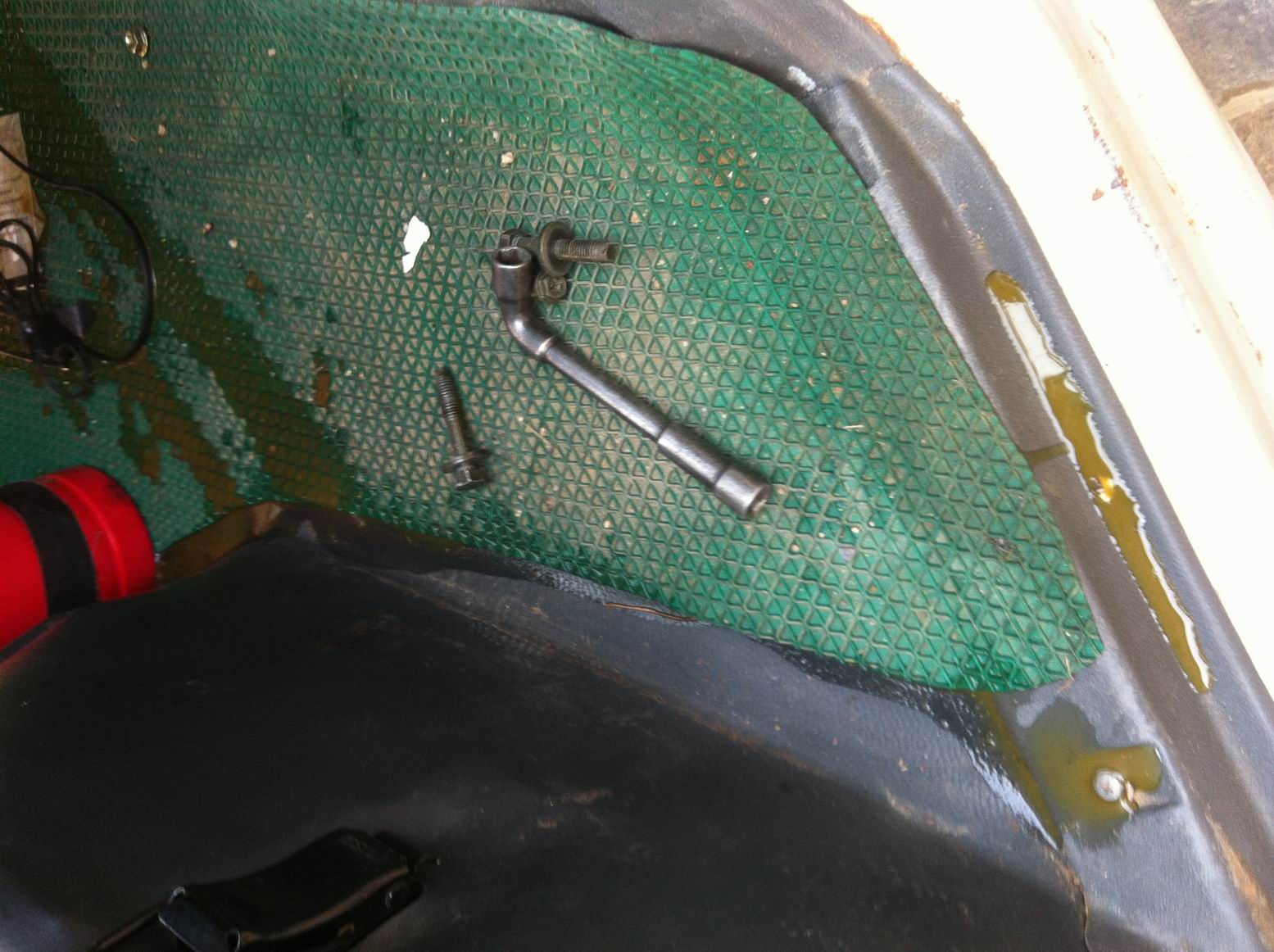

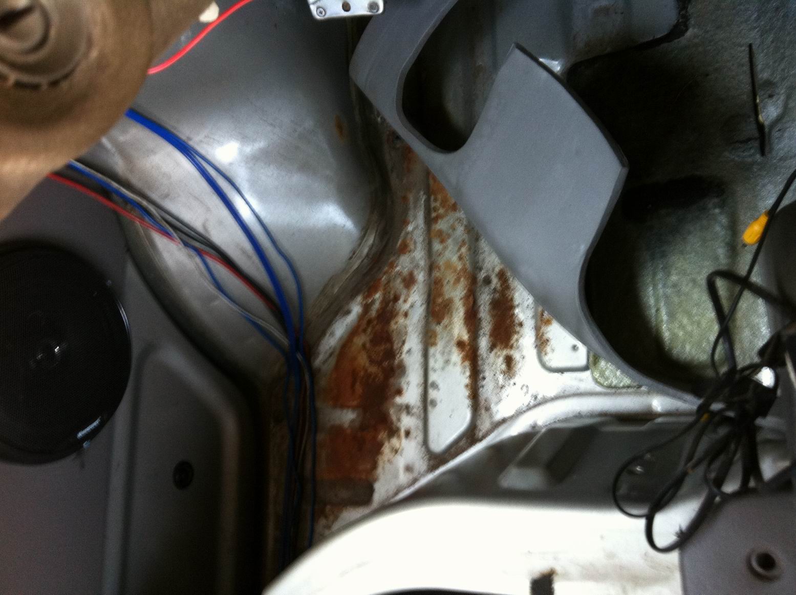

经过这次回家洗车的时候想想底板锈了没有就干脆卸下座椅拆下底板,同样是不看不知道一看还是吓了我一跳啊
拆下座椅和底板
后部有锈但是不是很严重

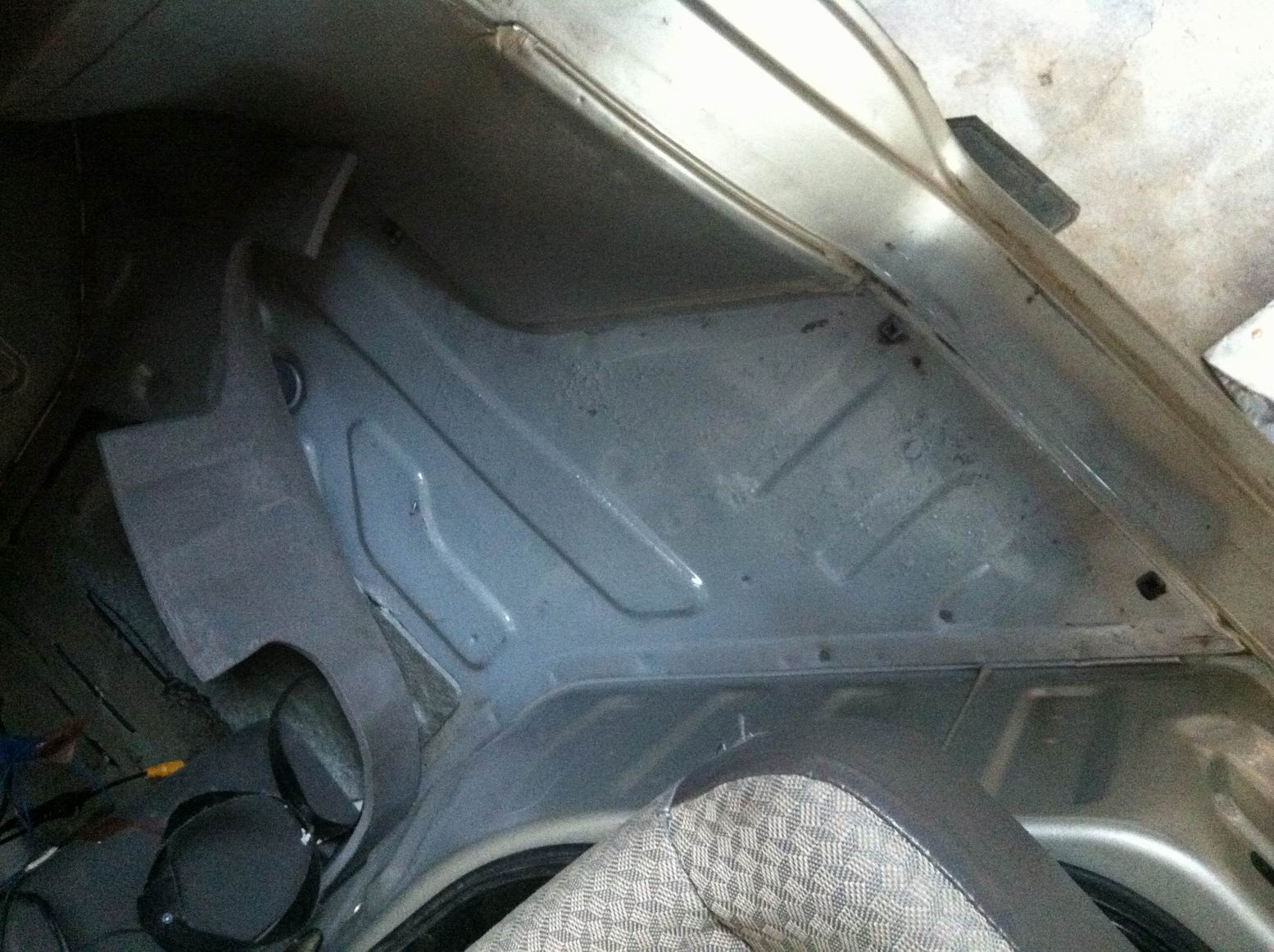

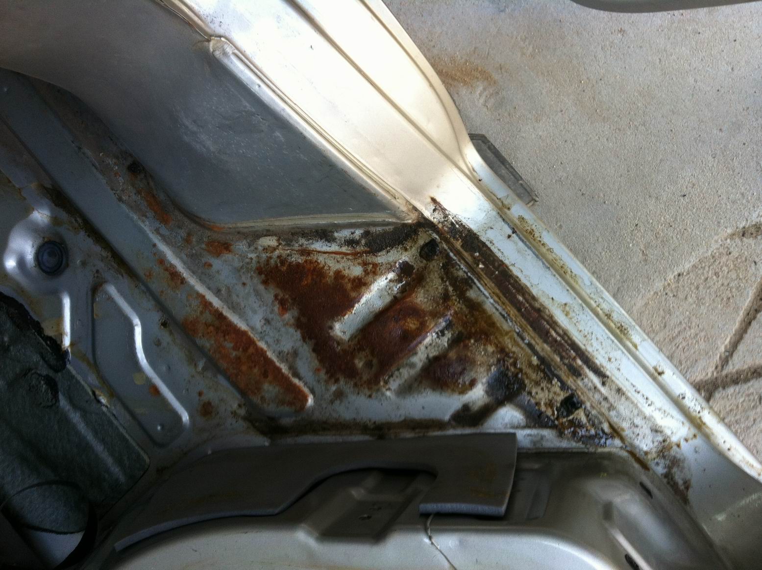

前面锈的就有些严重了,2年半的车子。
然后自己打磨了半天手喷漆搞定。车车应该没有漏水,应该是洗车的事。下次洗车绝不洗里面了。记住喷漆前先把车里洗一遍然后开到太阳下晒干、晾干再打磨。各位车友不妨看看自己的车子,这个铁片很薄的0.8mm很快就能锈穿的。请爱护自己的车车。
