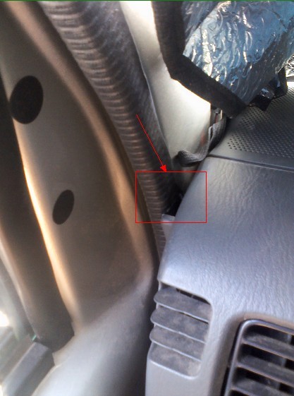

中控走线1.jpg 线从这地方开始进线,线可以卡进这皮皮里!

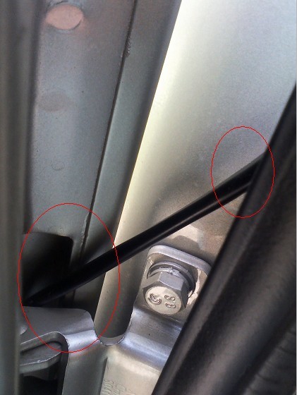

中控走线2.jpg 从上图标识的那个地方进线,然后到这里出线进顶棚!

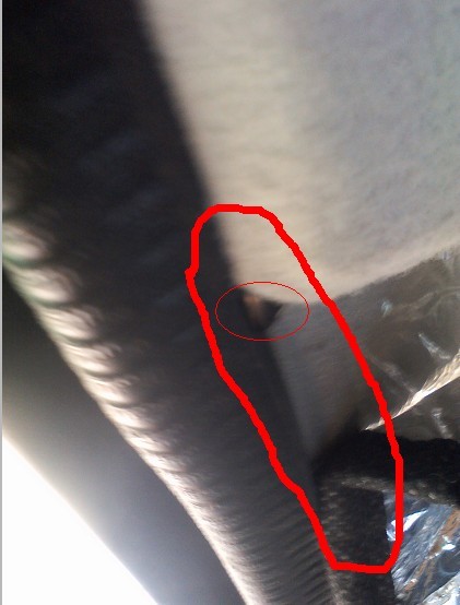

中控走线3.jpg 线从上图标识处过了前门顶棚,然后到达B柱,从我标识的这地方出线,然后把线卡进皮皮里!

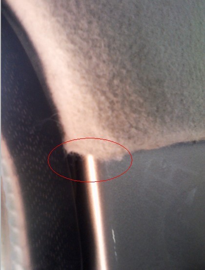

中控走线4.jpg 然后线沿着皮皮走,走到标识的位置出线进后门,然后就OK了!
