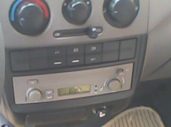

{:soso_e113:}楼主看图! QQ图片20130720211603.jpg 要是你的面板像这样的话,就100%不是用铁皮钥匙的!再说二代的工具包就没有铁皮钥匙!图中红色圈起的地方,有螺丝,弯下腰就看到了,把螺丝拆了,然后用薄一点的塑料板插到面板的缝隙里,把面板撬出来就可以了!撬开面板就可以拆卡机了,我自己拆过的!

楼主看图!要是你的面板像这样的话,就100%不是用铁皮钥匙的!再说二代的工具包就没有铁皮 ...
二代面包不是这样的哈!
难道二代有两种内饰吗?我的真的是二代!  详情 回复 发表于 2013-7-21 20:53
4S给的说明书里面自带钥匙的!

铁皮钥匙哪里有卖
原车来就有呀!  详情 回复 发表于 2013-7-22 20:47

原车的是放哪里的啊。。。我的怎么没有看到啊
主要看卖车的给你了没有!一根线一本收音机的说明书和一套钥匙!  详情 回复 发表于 2013-7-26 10:26
