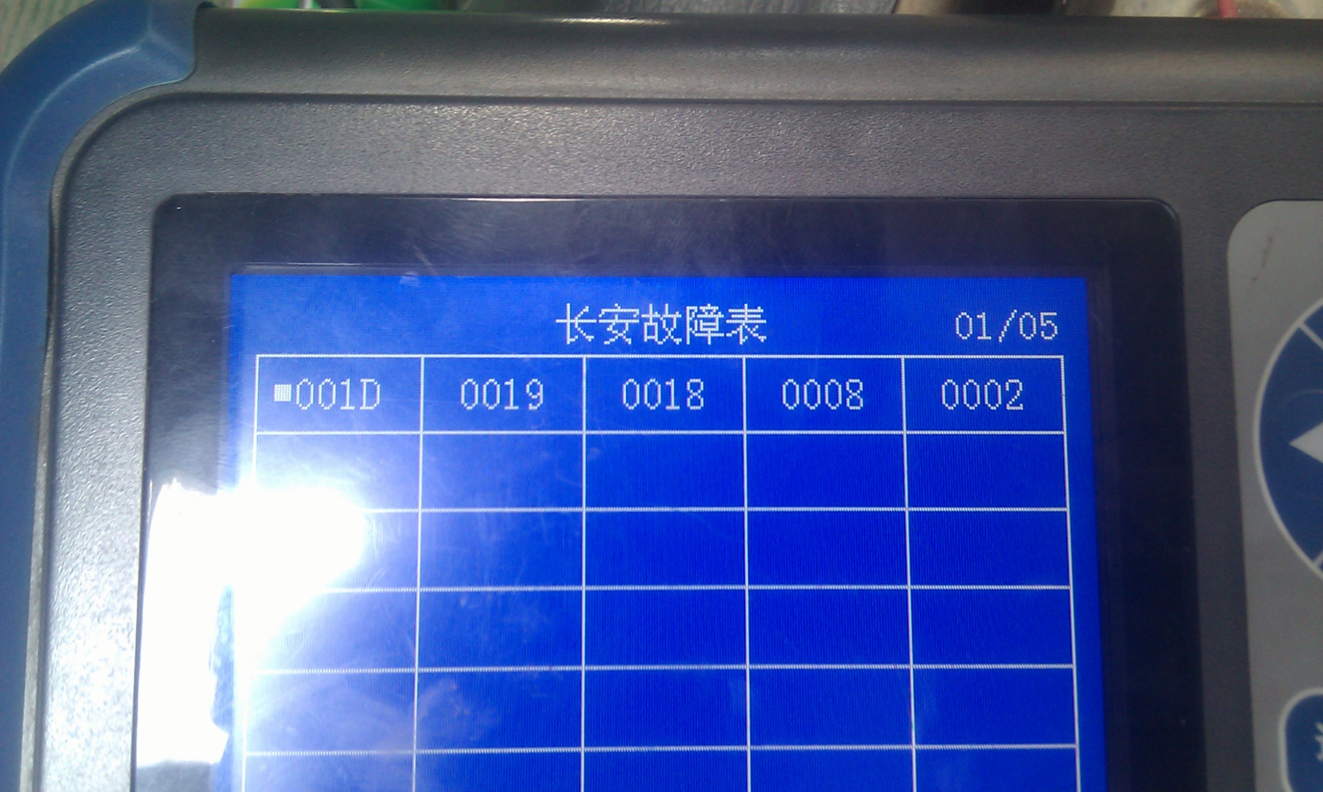

6350c又出故障了,请高手帮帮忙。
发表于 2013-7-19 23:10:46 | 显示全部楼层
 楼主| 发表于 2013-7-19 23:12:28 | 显示全部楼层
朱永颖 发表于 2013-7-19 23:10
打着火,车声转速其高,声音吓人,怠速电机一下子全出来了,到了最长。我试一次,吓死我了。你试试将它推 ...
台速电机不会动了,试了几次,估计是坏了
发表于 2013-7-20 15:19:38 | 显示全部楼层
了解了,还能初始化?

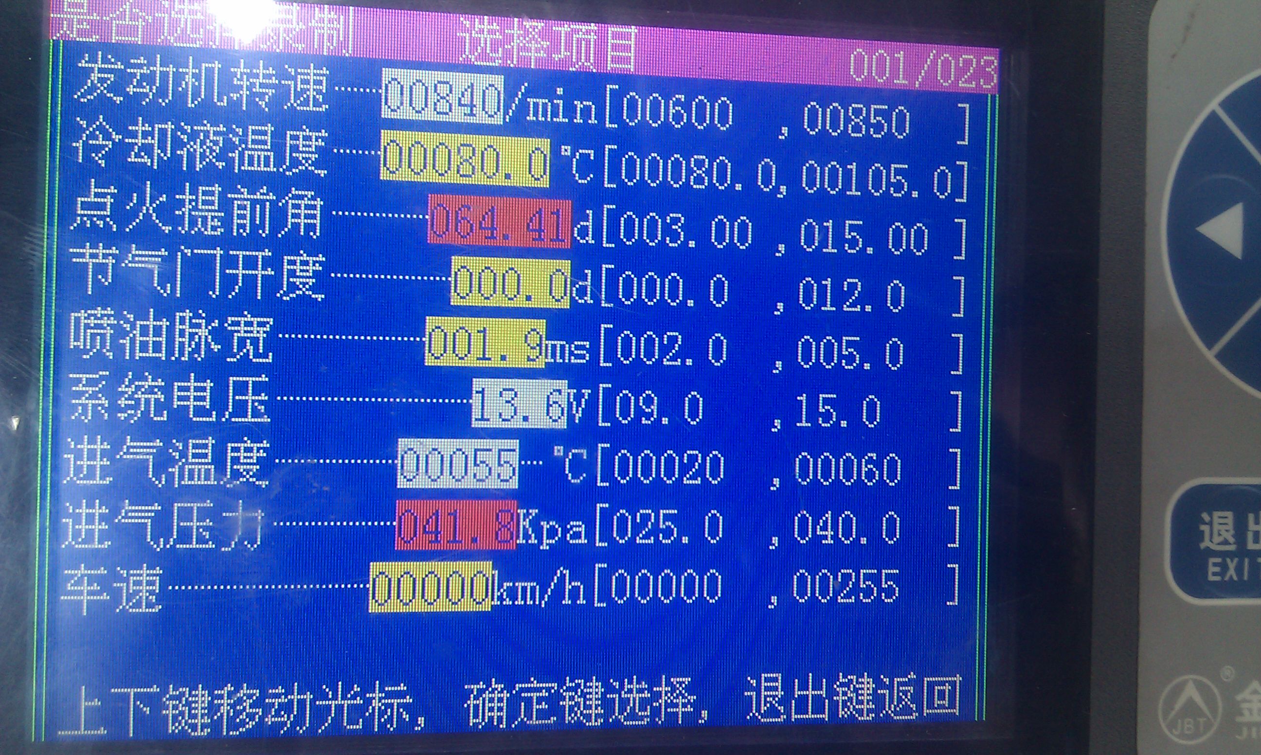

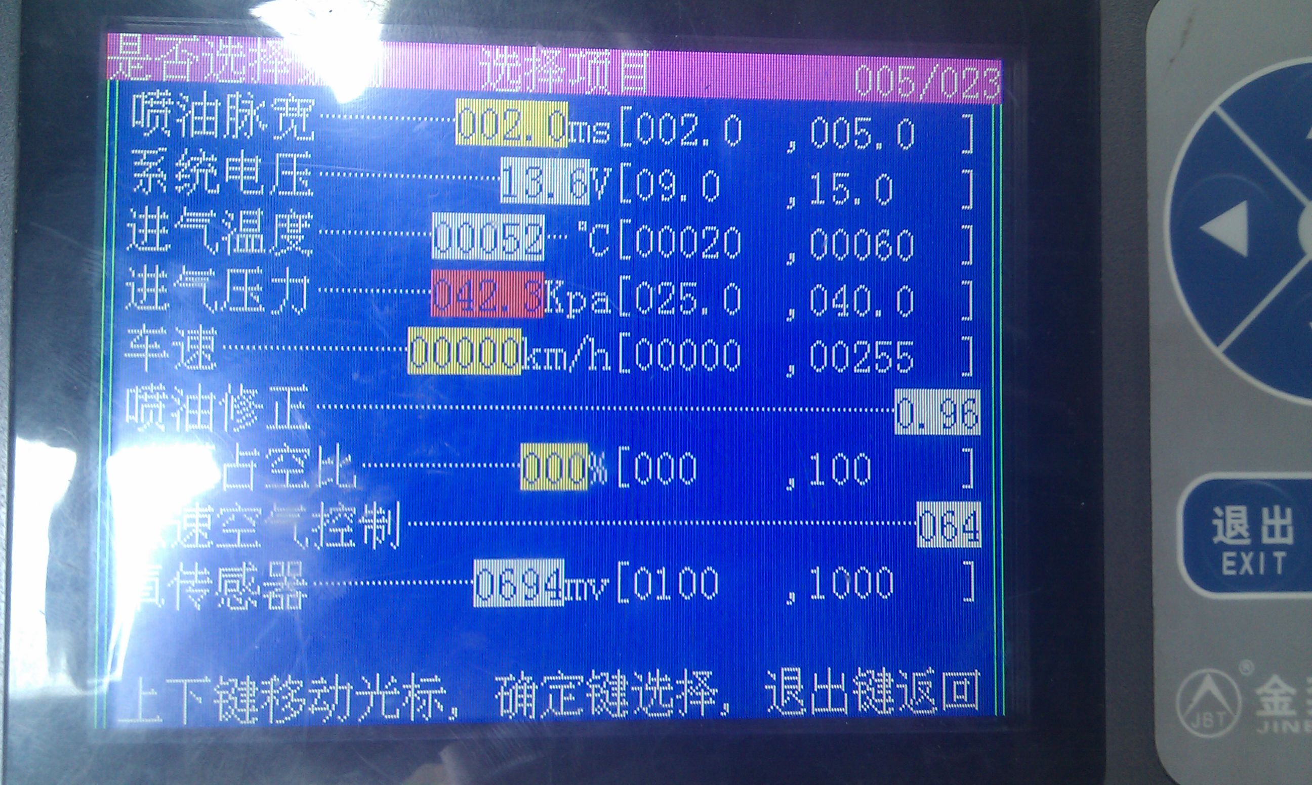

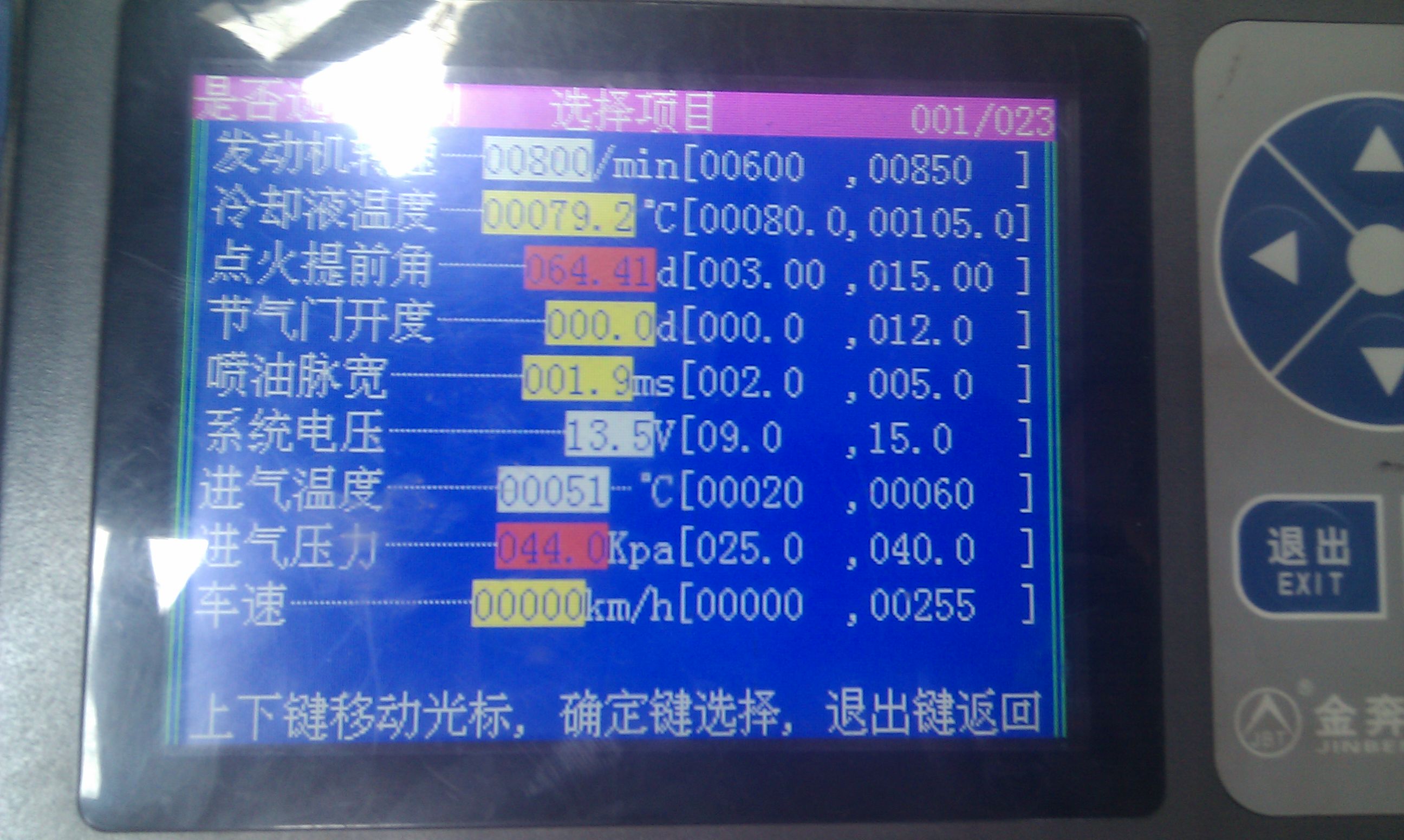

 楼主| 发表于 2013-7-25 08:16:23 | 显示全部楼层
终于修好了,换了节气门总成,台速马达,真是吃饱了撑的{:soso_e118:}
我还搞了你个数据,大家帮看看那个数据不合适,指导一下。
发表于 2013-7-25 11:10:23 | 显示全部楼层
ECU初始化,或者安装的问题,我有过一次也是这样的情况,把节气门体拆下,然后重新安装下试试
