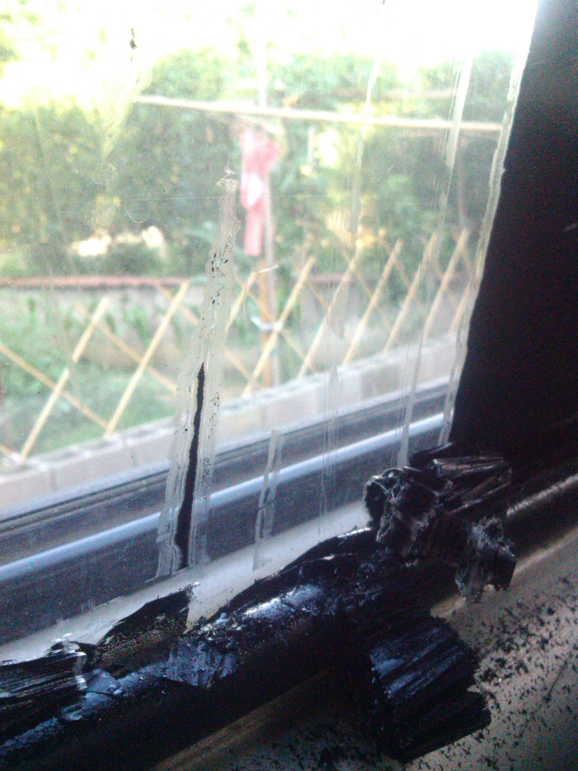

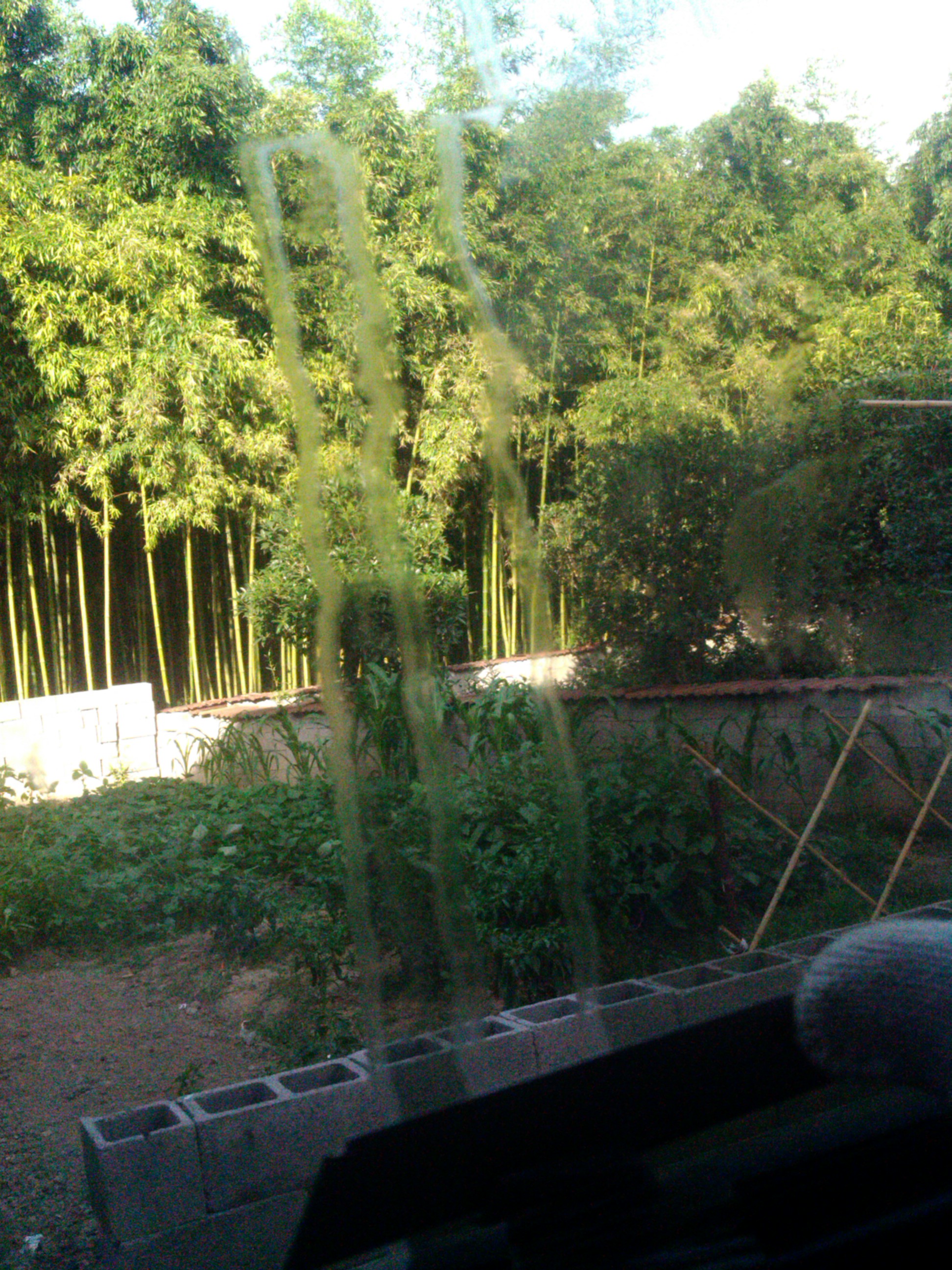

原来的贴膜太浅,刮花 ,拉货有风险,要重新贴个全黑的膜,想办法如何清除老贴膜,手撕只能撕掉表层,很难去干净,
肿膜办??用这个,刻刀刀片若干枚,效果刚刚的,剩下的少许残胶去除干净就容易了,
可能是自己火星了,但还是拿来分享下!感兴趣的亲,可以试试!!
刀片锋利,安全起见要戴上手套操作,(对玻璃有可能有很细刮痕不喜勿用)
IMG_20130713_170159_0.jpg IMG_20130713_170136_0.jpg IMG_20130713_171630_0.jpg

对玻璃肯定有影响,直接用汽油看看

发表于 2013-7-13 21:13:39 来自手机 | 显示全部楼层
一边撕一边要喷水     剩下的胶直接用洗洁精兑水用抹布就能搞定~~~
发表于 2013-7-13 21:17:13 | 显示全部楼层
我们这儿贴膜的都是先撕膜,然后用刀片一边刮剩下的胶一边喷洗洁精和水的混合液体,还是去除的很干净的

一边撕一边要喷水无效,可能这膜贴的时间太长了或质量次一撕就下来表层一小块,洗洁精兑水管用   谢谢!!
