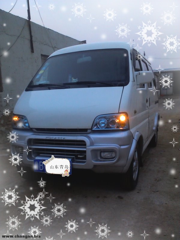

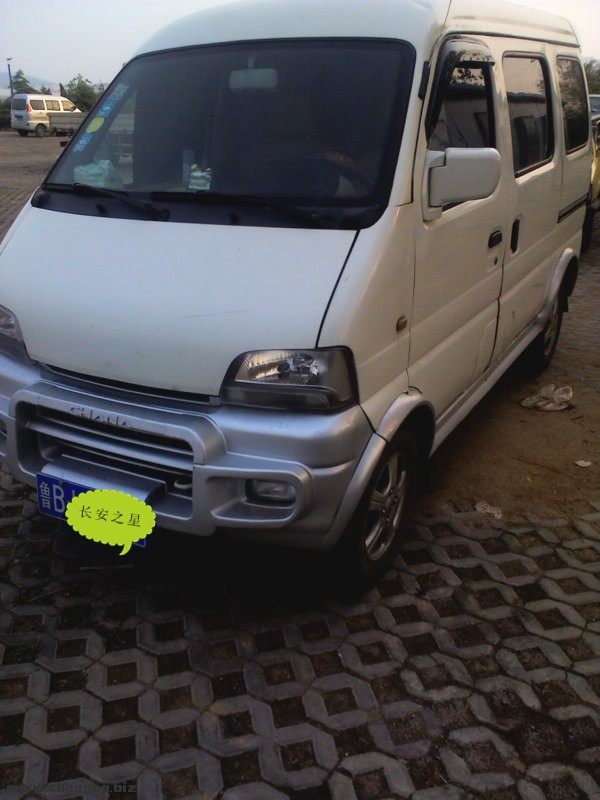

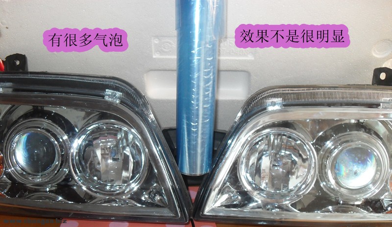

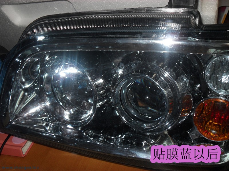

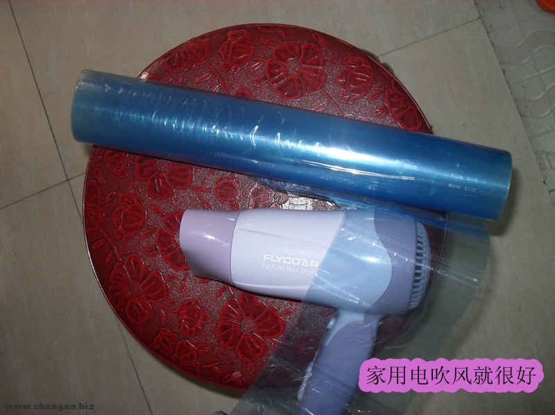

技术问题,贴完有不少气泡

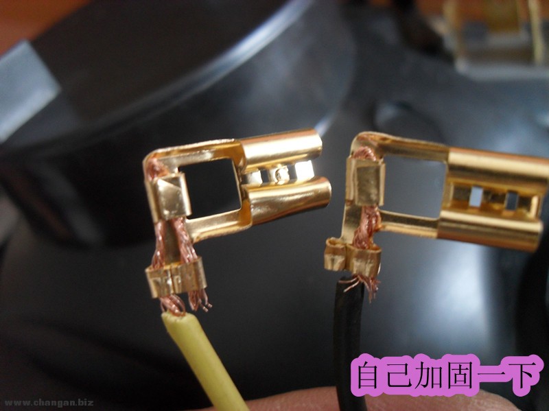

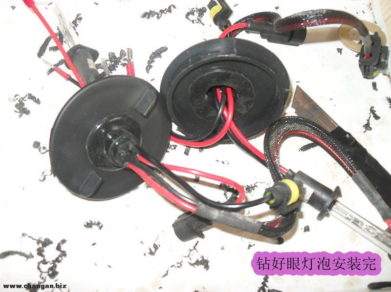

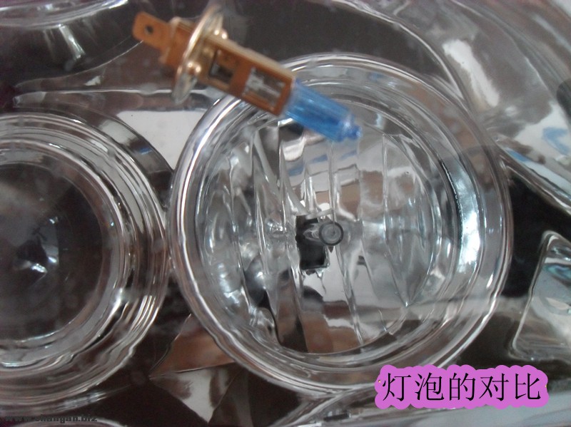

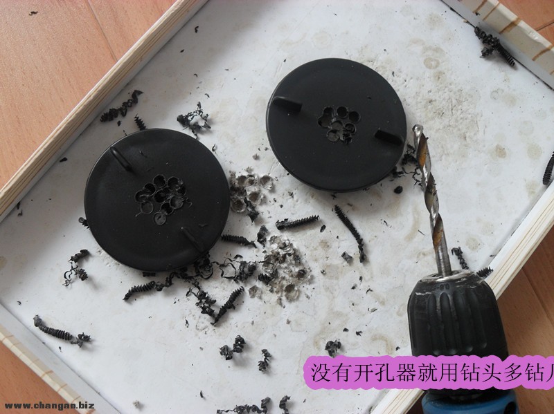

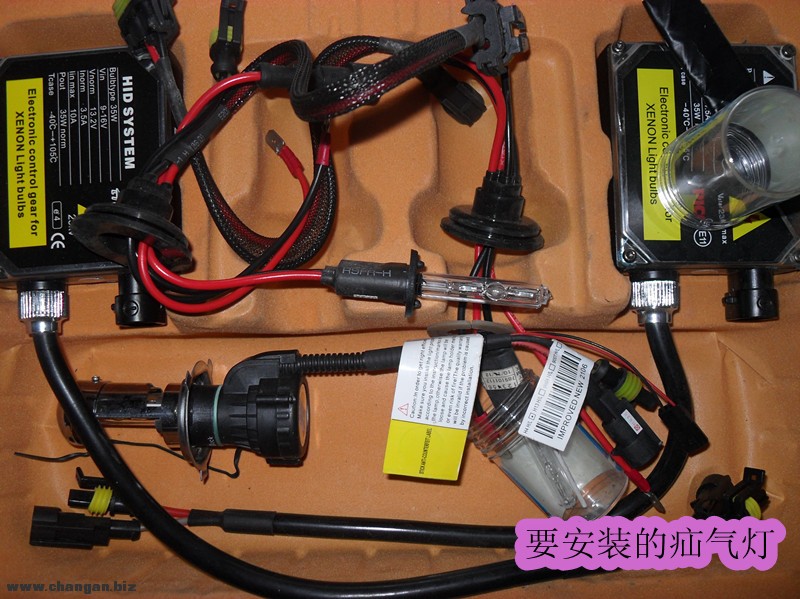

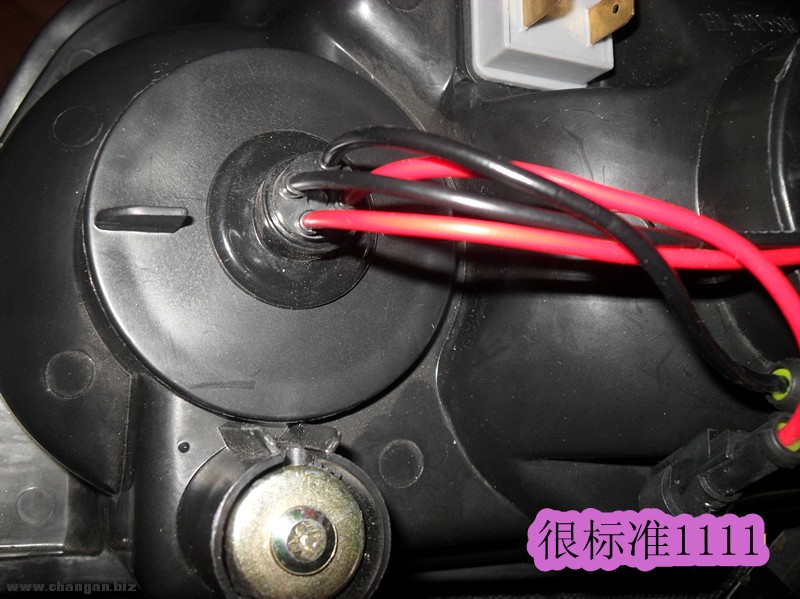

改装疝气大灯
SAM_2328_副本.jpg SAM_2341_副本.jpg SAM_2346_副本.jpg SAM_2331_副本.jpg SAM_2335_副本.jpg SAM_2338_副本.jpg

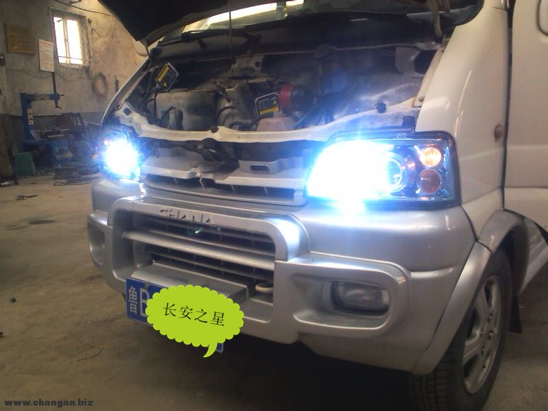

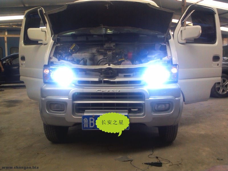

看看效果吧!!

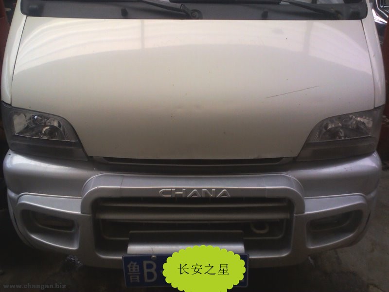

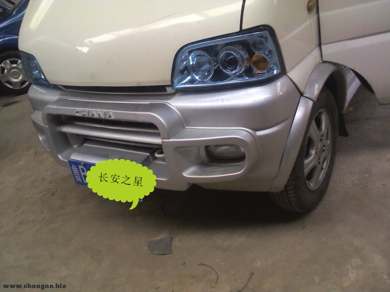

来一个  大变前头!!对比下!
终于完工。谢谢观赏!
