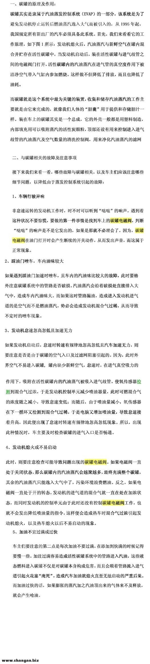

突突的把碳罐换掉

发表于 2013-6-20 10:01:30 | 显示全部楼层
就是这种颜色的
就是这种颜色的
如果是偶尔出现,就说明点火正时不对。有两种情况,第一种:正时皮带跳齿了,得检查下。或者是涨紧轮这边有问题。第二种情况就是我遇上的换分电器盖不解决问题,解码也无故障码。结果花了120元换了整个分电器才彻底解决问题。但我的情况是开着时偶尔出现熄火,大部分情况能立即发动。少时间出现打不燃。点火时发动转得很快,高压根本就没有。你的情况还得检查下气门弹簧有无折断。其时老星星就这几种现象,不要到处修。有可能好的反而弄坏了。我记得曾经看过一篇文章说的与你一样,结果开到朋友车找师傅一看。经检查就是调整了气门间隙,将涨紧轮调整了下。什么情况也没有了。据你据说你的情况是点火正时不对,要围绕它来解决问题。其它的只时影响耗油量。我原来也是到处毛病,还花了100元到拆车厂去找了行车电脑。但也没解决,据修车的说如果地线接触良好出故障可能性为零。另外地线也得检查下(长安之星是根紫黑色约有1.5的线,它在电瓶附近压在车壳上的)分电器原厂是重庆集诚集团的。
