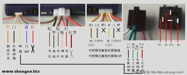

门灯开关怎么接防盗器(铁将军)实现开门双闪?

楼上正解 其实就是蓝线打铁 门灯开关就一条线 和这个并联就Ok了
发表于 2013-6-6 01:04:14 来自手机 | 显示全部楼层
你找的线是中控的 找防盗报警器主机!上面有铁将军字的

不要防盗报警器 也能实现开门双闪。把门开关线并接到 应急开关 即可!
发表于 2013-6-6 01:39:42 | 显示全部楼层

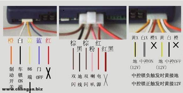

b31b96311b4f8618367adab4e173.jpg 这个是铁将军的线路

788923 发表于 2013-6-5 22:28
就是这根蓝色啦。
:'(谢谢~~就是接的这根线弄好的。
