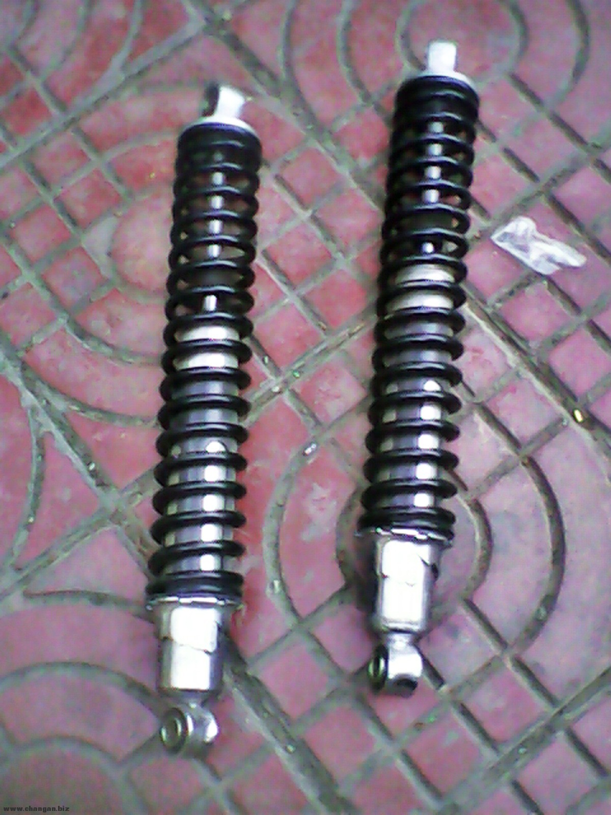

今天讨论个问题,用大摩托后减震当长安之星后减震

 楼主| 发表于 2013-5-5 22:02:12 | 显示全部楼层
我今天做了,测量了一下,原车减震的长度,买了一付越野摩托的减震,长度410mm,压一下能装车。到朋友修车厂,开始拆卸,卸下原来减震,测试下,五公斤压力都承受不了就到底了。新减震有个空孔洞下,朋友有倒着装,好办法,找了一个6的长镙干施工,,测量后,后部高了5mm。经过测试,过小坎坑有明显效果,过大坑还是不行。希望大家提出意见。
发表于 2013-5-5 22:06:12 | 显示全部楼层
这么小的阻尼筒,阻尼太小。
 楼主| 发表于 2013-5-5 22:20:39 | 显示全部楼层
先试试再说,原来那个更软的无法
