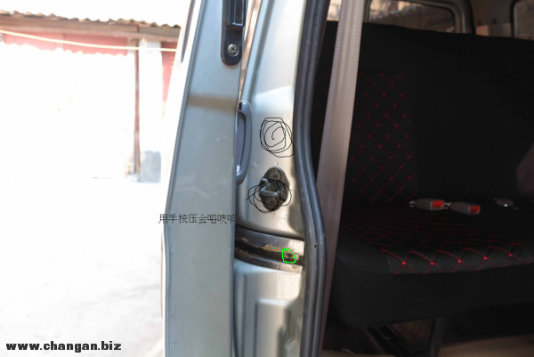

楼主: 犀利的粑粑
中门老是吱吱的响!有解决了这个问题的朋友进来支个招!

我的经验是中门轨道头上的这颗镙丝没有上紧,上紧了就不会有声音了。。。借个图表示下。。。就是绿圈里的那个。。。

发表于 2013-4-27 20:26:52 | 显示全部楼层
冰冰凉爽 发表于 2013-4-27 20:00
我的经验是中门轨道头上的这颗镙丝没有上紧,上紧了就不会有声音了。。。借个图表示下。。。就是绿圈里的那 ...
不对啊,在行驶过程中发生的异响是没没扣紧,所以才响
发表于 2013-4-27 20:29:02 | 显示全部楼层
楼主可以试试仙子的办法,我的今天加了块皮,感觉不错,很好使,在此谢过仙子了,呵呵

发表于 2013-4-27 21:14:24 | 显示全部楼层
应该是锁扣没到位哦,你是4500啊?现在重庆出的新车都在上滑轨处加强了,你去看哈嘛

发表于 2013-4-29 12:28:23 来自手机 | 显示全部楼层
我的车买来就响,换中门滑道无用,久冶不愈,无心再管,数万公里后不冶而愈!
 楼主| 发表于 2013-4-30 22:11:59 | 显示全部楼层
{:soso_e182:}谢谢各位朋友的帮助{:soso_e183:}!我用了大家的建议现在中门也不响了!具体是加固滑到螺丝和仙子的加垫子!
