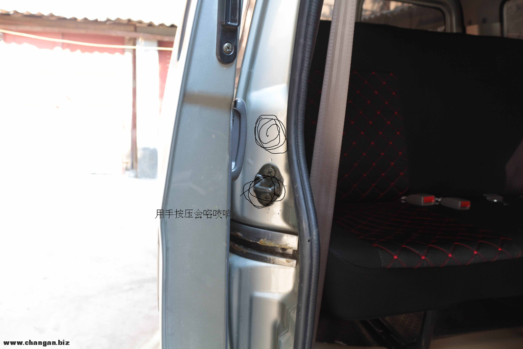

我的车是3月30号买的!到现在一个月都没有中门总是吱吱的响去4S也没解决!除非路况非常好,如果在路况差的乡村公路上更是响得厉害!我用手拉动中门在车体后方的锁卡就会出现吱吱的响声,从外部按锁卡地方也会响!有知道的帮支个招!明天上图!

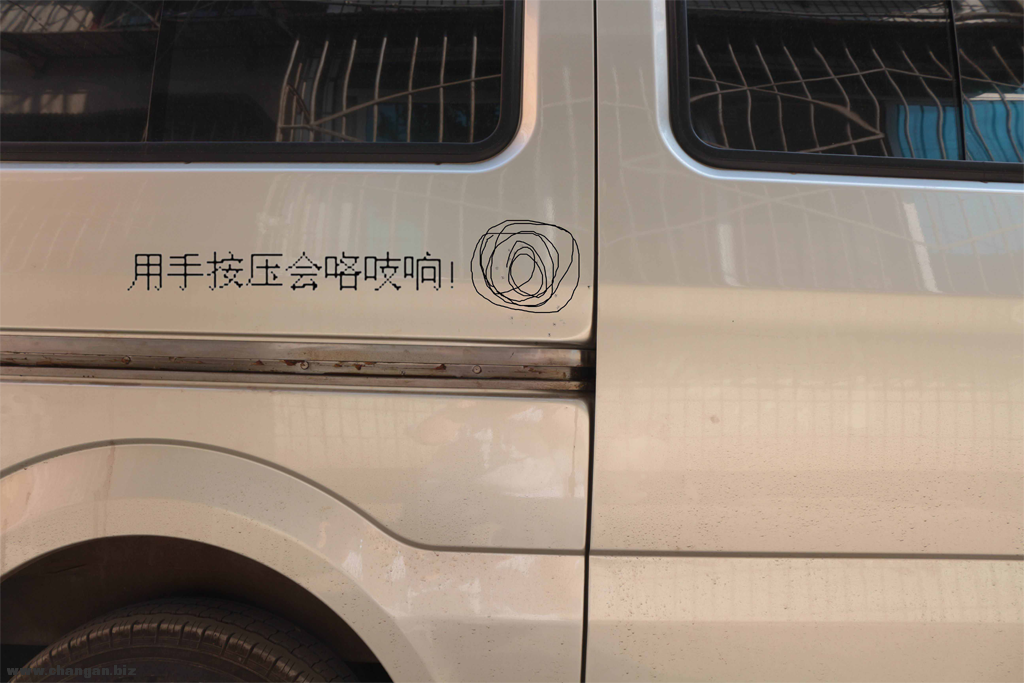

 楼主| 发表于 2013-4-27 18:26:05 | 显示全部楼层
就是这些地方响!
