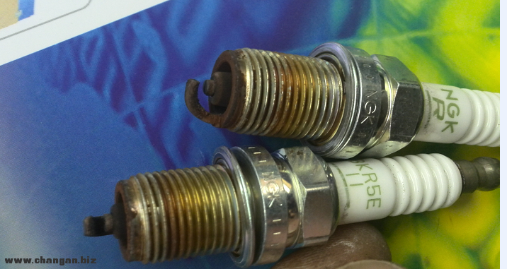

8个月 35000公里  更换铱金火花塞 黄壳机油
补多少直接上图

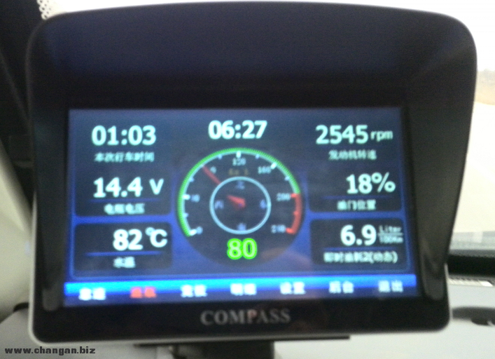

低档位提速 有力迅速  高速行驶70迈以上稳定急加速超车回馈迅速
以前的火花塞 也是在4S换的
NGK铱金火花塞型号:BKR5EIX-11     40元/个  同学从天津 现代的4S 淘换来的 (他在长安4S店)

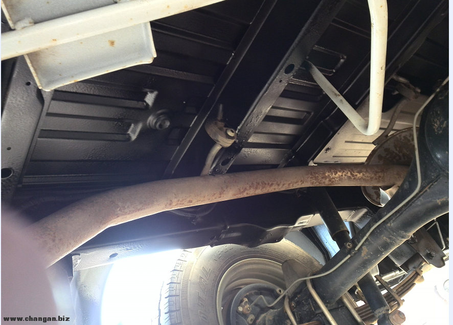

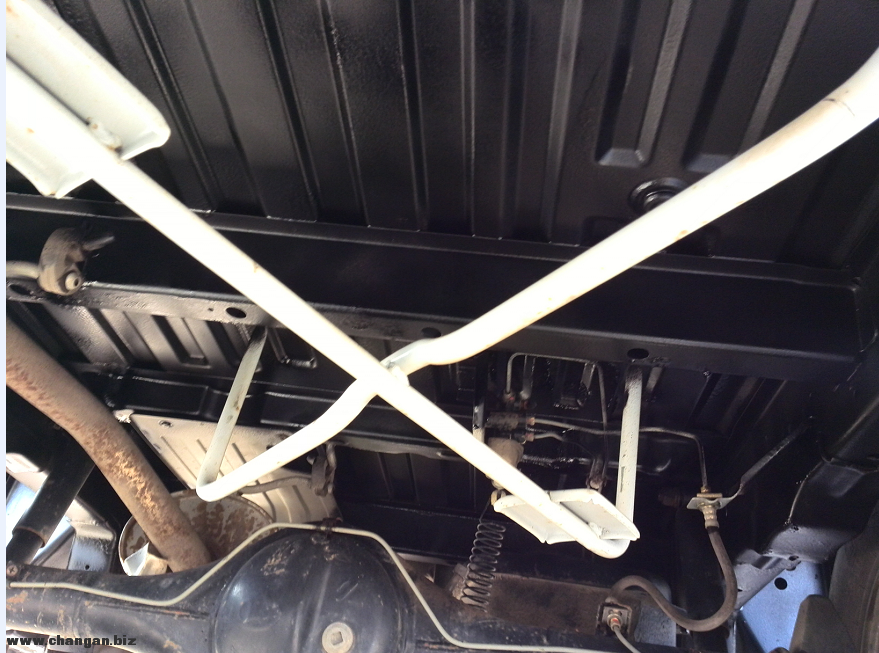

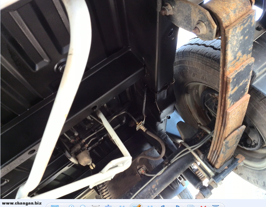

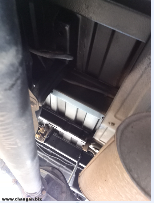

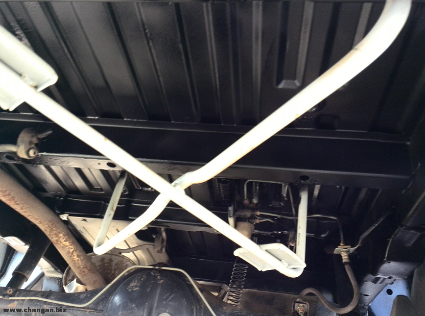

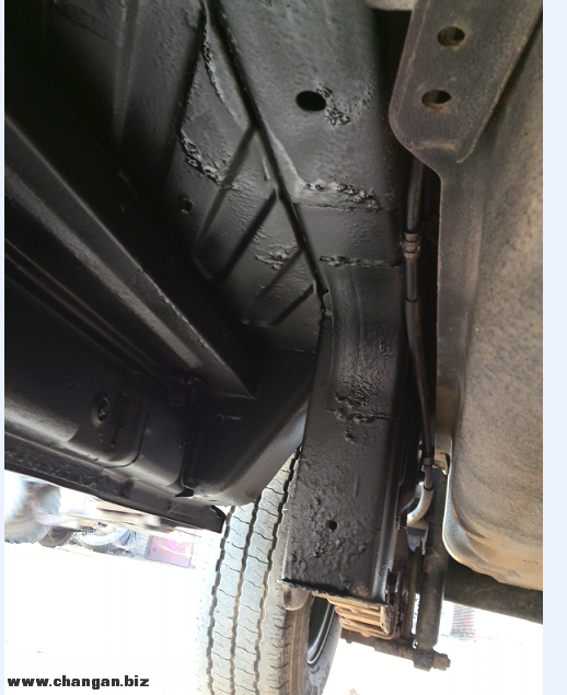

今天做的底盘装甲
底盘装甲  共用了8罐  共计320元

装甲不错

那么粗的芯! 是铱金火花塞 ???{:soso_e126:}

最好是把油箱和排气管都拆下来喷。
发表于 2013-4-20 22:40:05 | 显示全部楼层
装甲不赖,只是排气管一般般,换了啊

长安车生锈的地方你根本看不到,这东西作用不大,如果有四五年车龄的,拆下门板看看门板里的就明白,
就从身边的长安面包来说,如果是生锈比较严重的,不是底盘,而是门边,通常是从里面锈出来的,严重的就锈穿,如果不穿外表根本看来出来
有同感,底盘还是好好的,几个门都起泡了,小沙眼多多的  详情 回复 发表于 2013-4-21 12:32
严重同意!!!  详情 回复 发表于 2013-4-21 11:47

那么粗的芯! 是铱金火花塞 ???
楼主是口吃 ,还是换的二手火花塞啊???

那个火花塞 是换下来的好不好啊 是长安4S的 火花塞
我换上的NGK的 铱金的  还没等我拍呢 就都给我装上了
