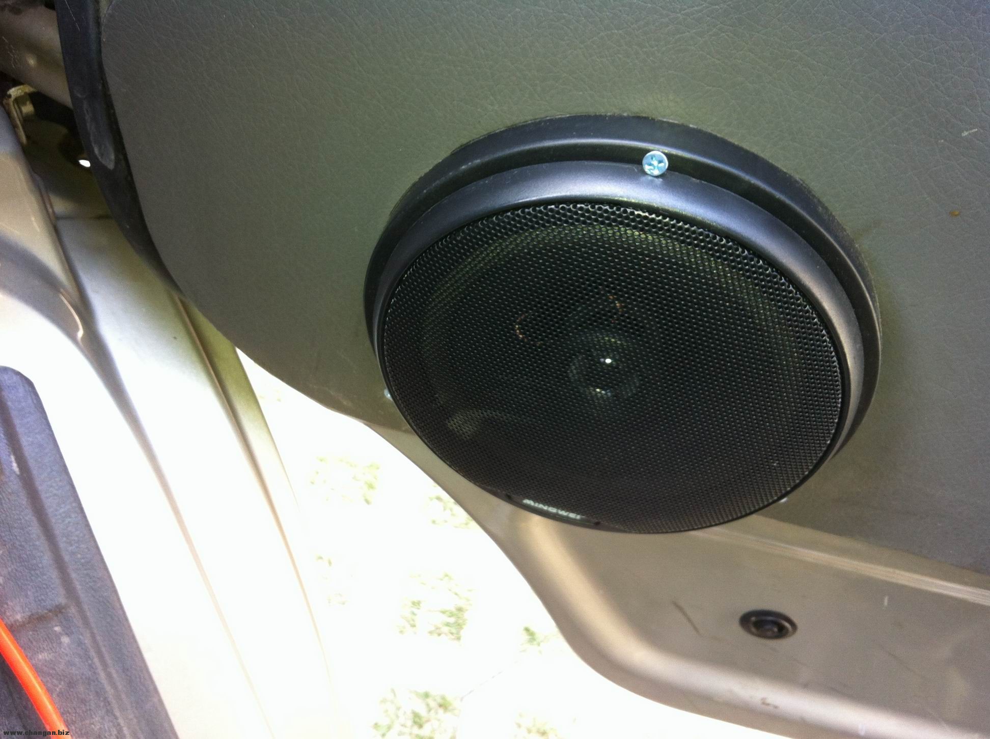

右门喇叭

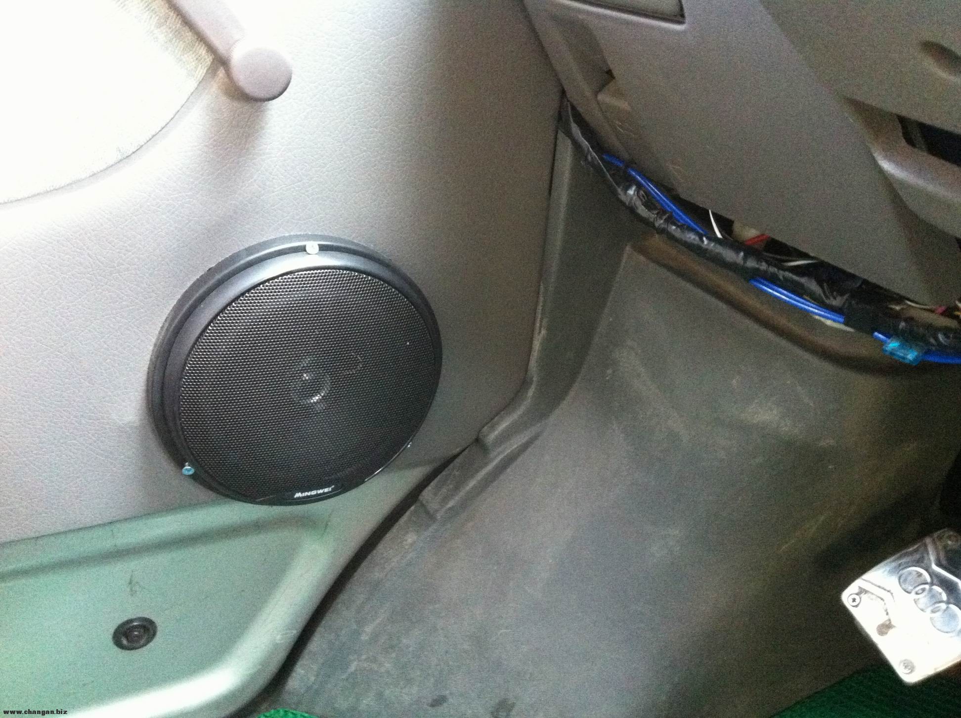

左门喇叭

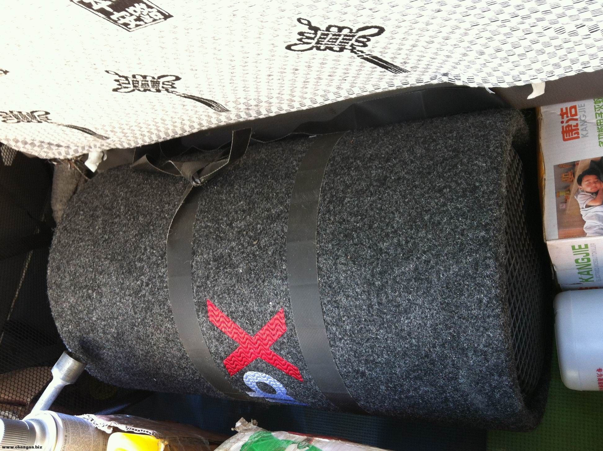

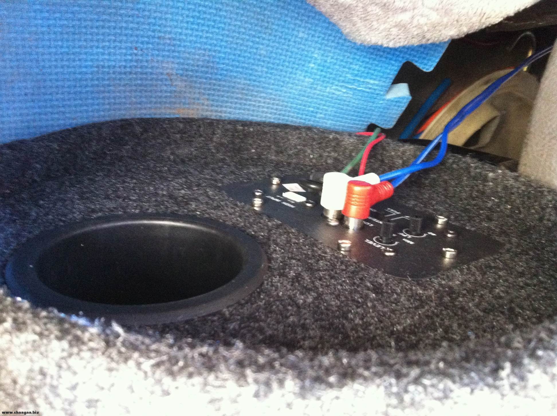

我的十寸的低音炮(但是感觉效果没有之前八寸的好呢,不知道为什么,哪位前辈给解释一下)

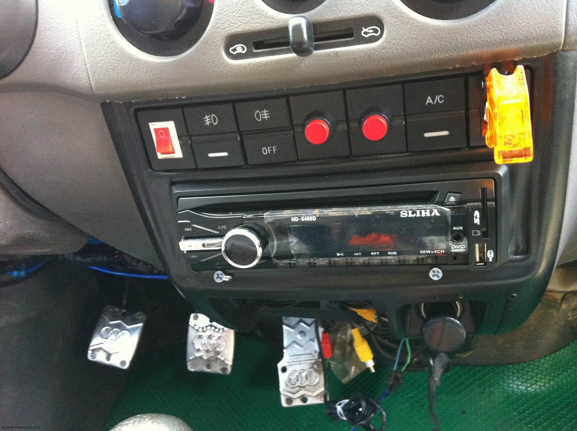

DVD安装完成了,看到DVD下面的两个自攻螺钉了吗 那是固定用的 ,长安的设计装不上DVD的外锁框架,不明白的拆开看看就知道,而其里面的空间相当紧张,线路必须在里面的铁板后面的两个方孔穿出来才能把DVD推进去不然就装不进去(之前的插卡机很短没有这个问题)下面的两个黄色插头是预留的DVD视频输出线,另一个是倒车摄像头。一起买的折叠显示屏使坏的现在正在退换中

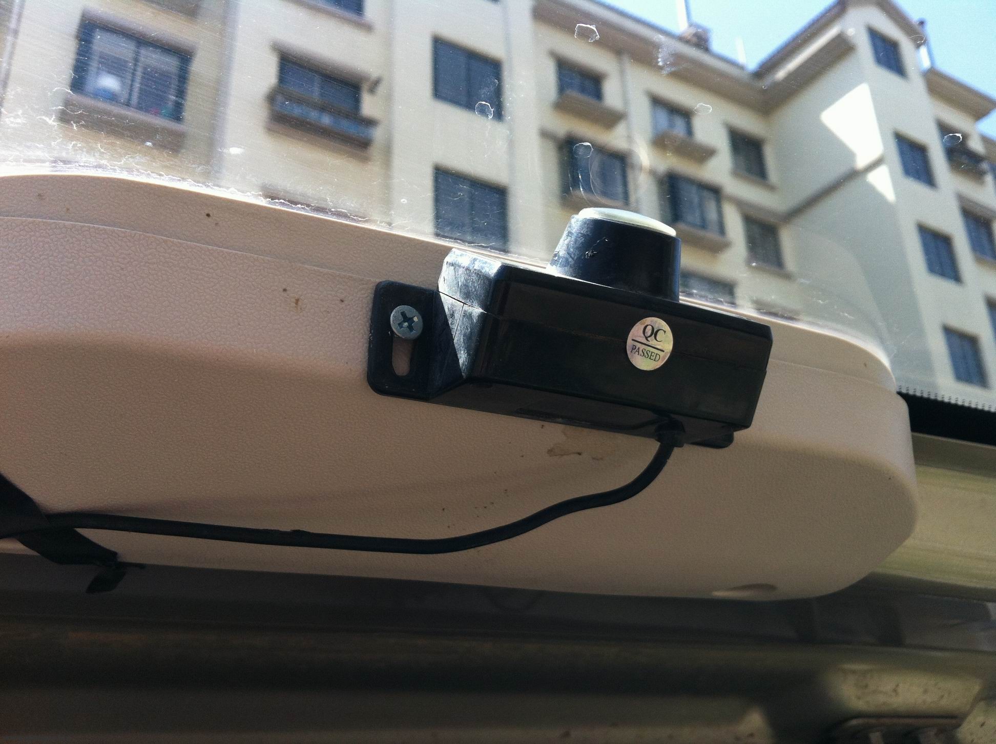

这次倒车摄像头的安装位置看清楚了装在哪了吗不清楚看下一张(不认不小心上镜,勿拍。勿喷)
这个位置如何 大家评价一下 另外有什么好的改装方案大家探讨一下

右门喇叭
这喇叭多少钱一个啊。。

这喇叭多少钱一个啊。。
69一对6寸同轴
