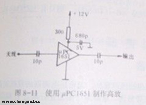

441318 发表于 2013-4-9 23:19
唉,,我的天线全拉出来效果都不算好,城市跑还动不动信号不稳。
按下图加装一级UPC1651高放电路,几元钱的成本,效果非常好,台多信号超强!不愿动手的朋友可淘宝FM车用天线放大器, 12021119281f50e90adcf01d3c_副本.jpg 价也不贵!
