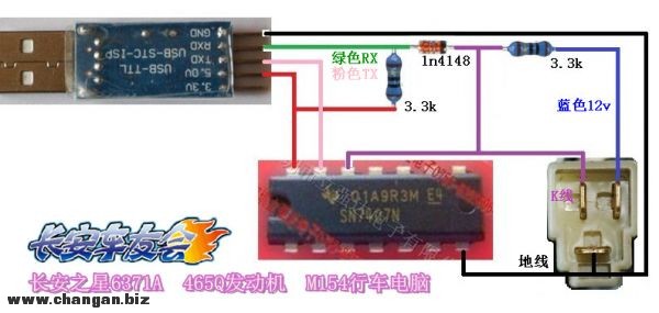

低成本diy 自制465q发动机m154电脑的诊断线

发表于 2013-6-1 23:31:09 | 显示全部楼层
我是按这个图片用软件可以检测USB转TTL通过就是连不上行车电脑,用万能能测到12V和K线的电压是不是我做的有问题

 楼主| 发表于 2013-6-6 15:23:41 | 显示全部楼层
好久没来论坛,看到大家遇到的问题大多是不能连接,由于手里没有条件测试其他的车,也说不出具体问题所在,分析主要原因有两个,
1,原车的电脑通讯是否有问题,建议有条件的朋友用汽车检修仪先连接试试,原车的诊断接口厂家没有做任何的放水处理,一般的老车插头都有过水侵现象,建议大家剪短插头更换插件或者清理干净插头内部的脏东西,用锉刀处理接口电极再试
2购买usb转串口时要购买正品芯片的板,电路做好后检查无误后通电测试,以免烧坏元件及行车电脑保险,数字集成电路很脆弱,电路接错上电后烧毁的可能性极大,电路及其简单,建议没有动手能力的朋友去找家电维修师傅帮忙制作。
