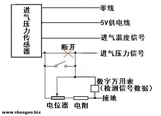

昨天动手改了进气压力传感器信号电压,据说能省油

发表于 2013-4-1 07:56:52 来自手机 | 显示全部楼层
楼主的进气压力电阻现在是怎么连接的?上个图看看。

 楼主| 发表于 2013-4-1 16:26:14 | 显示全部楼层
欢迎指教,有不对告知改正
发表于 2013-4-1 17:33:58 | 显示全部楼层
力帆兴顺 发表于 2013-4-1 16:26
欢迎指教,有不对告知改正
求教,进气压力信号线,对地串联的电阻起什么作用?(电位器右侧的那个)
这样接法是不是相当于,在零线(地线)和 进气压力信号线 之间并联电阻,与 信号线串联的电阻 联动?
还有,电位器是多大的?指数型还是对数型? 那个电阻是多大的?
 楼主| 发表于 2013-4-1 18:06:40 | 显示全部楼层
这样接法是不是相当于,在零线 ...
本来只需要一个定值的电阻串联就ok了,但由于每一个车情况不同,所以需要多大的合适?就成了一个比较麻烦而不清楚的数值了,就把这个电阻改为了可调电阻(电位器),然后通过万用表来监测调整的实际数据的多少,这样就能得到想要的阻值,但又由于电位器调整微弱而数值变化过大不方便调整,就再次加入电阻一个,这样就可以达到电位器的调整方便了很多,电位器和电阻的值大约成三倍变化方便一些,比如电位器采用10k的,电阻就用30k的,电位器用5k的,电阻就用15k的,关键就是不要找错了压力信号线,还有调整需要在热车进行,再就是调整不要超过15%,最好在10%到15%之间,最后并入开关一个,改后每次开启钥匙点火前开启这个开关,启动车子后关闭开关让省油装置生效,加入开关还有一个好处就是,加了这个省油装置后或多或少会减少动力,所以在觉得动力不够时开启这个开关,动力恢复
以上是我看了很多改造后自己总结的,就好比郭靖,取其精华,呵呵
发表于 2013-4-1 19:46:20 | 显示全部楼层
力帆兴顺 发表于 2013-4-1 18:06
本来只需要一个定值的电阻串联就ok了,但由于每一个车情况不同,所以需要多大的合适?就成了一个比较麻烦 ...
明白了!
你提到的电阻变化过大的问题,只需要用一个指数型电位器就可以解决了,就是音量调整用的那种。你用的是对数型的。
