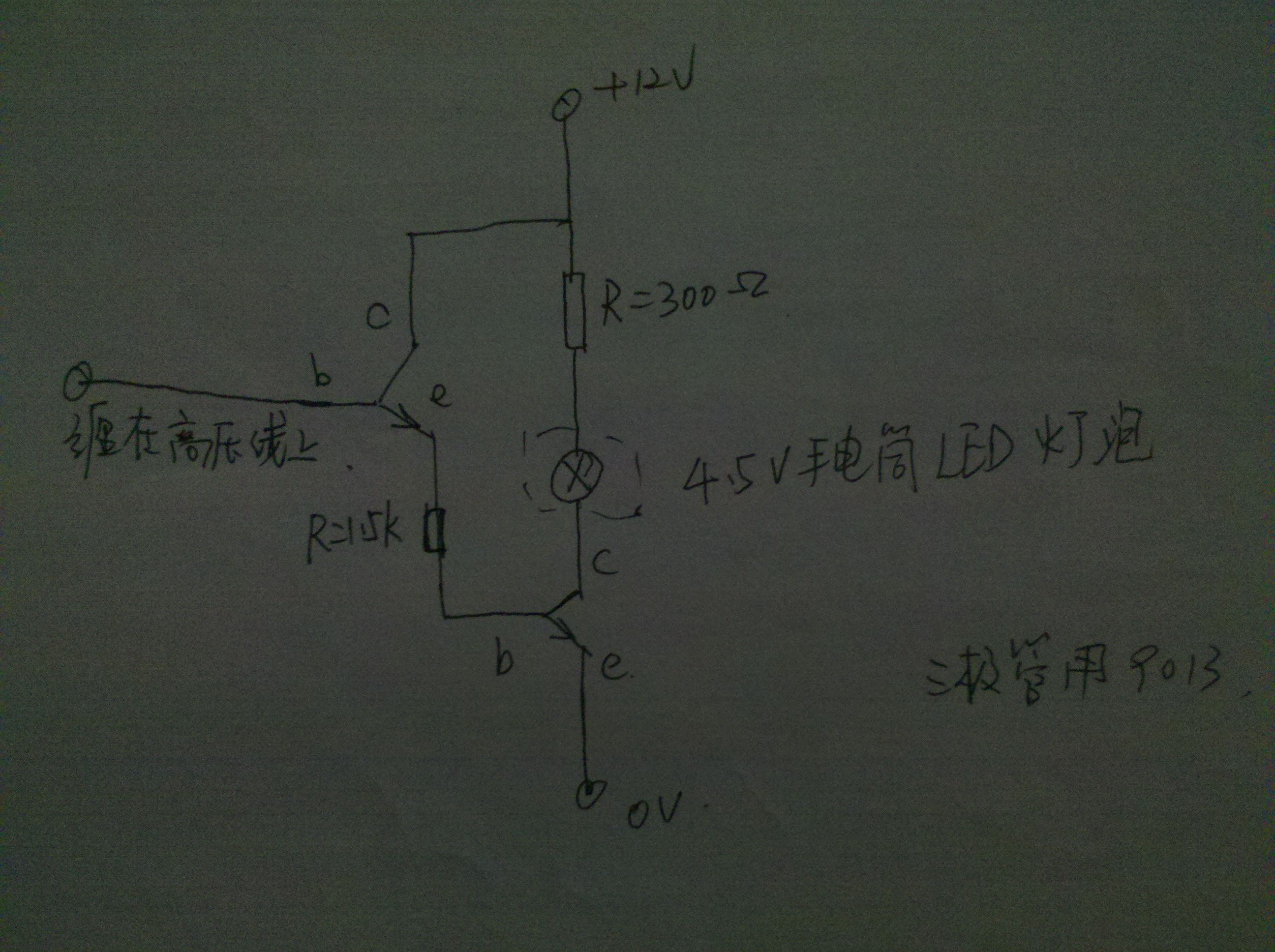

发表于 2013-2-22 08:22:03 | 显示全部楼层
腾飞21 发表于 2013-2-16 10:53
正时灯可以自己做的 10多块钱的成本
L:\DCIM\Camera\IMG_20130204_190049
发表于 2013-2-22 08:24:12 | 显示全部楼层
这是我做的正时枪的图纸 大家可以研究一下 虽然亮度不够但是能够使用!
