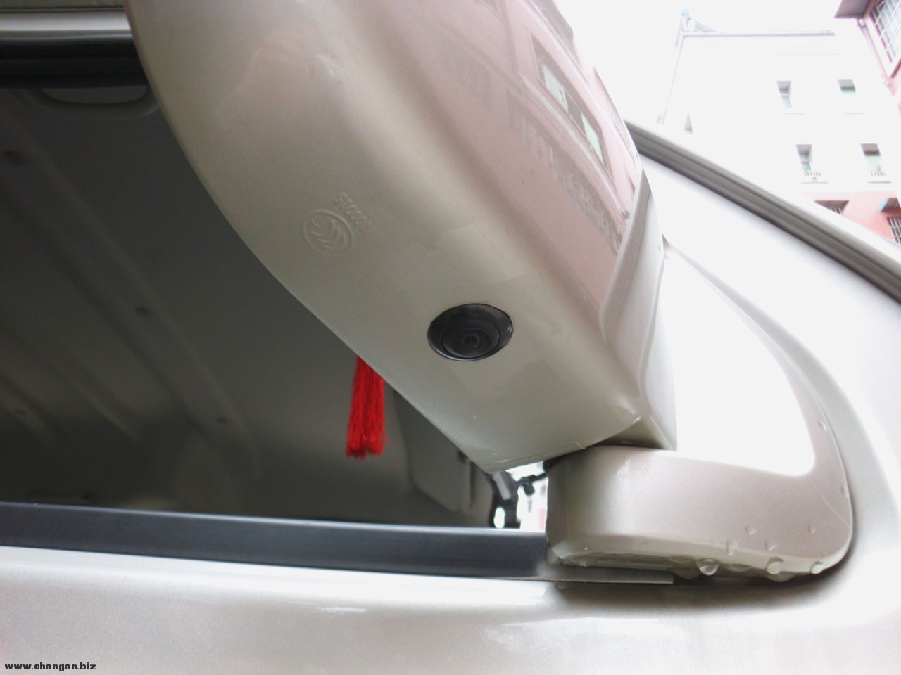

倒车摄像头___________ 电源线 负极 一定要搭铁!!!!!!!
 楼主| 发表于 2012-12-9 21:37:49 | 显示全部楼层
 楼主| 发表于 2012-12-9 21:38:34 | 显示全部楼层
hlebw 发表于 2012-12-9 21:27
这个我就想不明白你之前怎么会不接?都接上的撸过
安装工没接:Q
发表于 2012-12-9 21:39:53 | 显示全部楼层
潇湘仙子 发表于 2012-12-9 21:37
不行! 有干扰
哦!这样子就是在接上一 条打铁 线,,是这样子吗
不是再!!! 而是将接在倒车灯的负极线,改为搭铁!!!  详情 回复 发表于 2012-12-9 21:47
 楼主| 发表于 2012-12-9 21:47:56 | 显示全部楼层
发表于 2012-12-9 21:59:45 | 显示全部楼层
哦不要接在灯上的 打铁,,是 改接在车身上!!
真聪明, 改接在车身上  详情 回复 发表于 2012-12-9 22:04
 楼主| 发表于 2012-12-9 22:04:19 | 显示全部楼层
:lol真聪明, 改接在车身上
