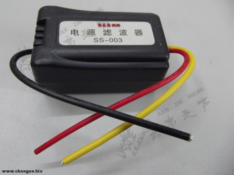

发表于 2012-12-9 08:26:37 | 显示全部楼层
234.jpg USB解码板抗干扰差,按电喇叭时,喇叭里的线圈有感应杂波通过电源串到解码板,所以需要滤波!
