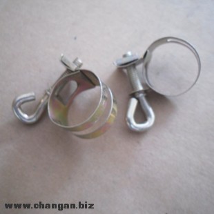

胶管与铁管连接处___________ 漏防冻液____________怎么办??

ww23mm 发表于 2012-12-6 20:21
这叫什么???

铁管有没有腐蚀坏?没坏就把水管松开,拔出一两厘米,然后铁管缠上生胶带。再把胶管塞进来,紧上,防冻液也就损失几滴!!!!!!!

潇湘仙子 发表于 2012-12-6 20:26
这叫什么???
管扣,管夹,管箍,都可以,几毛一两块钱的东西,如果你不想拔管子怕漏掉防冻液,就用铁丝弯个扣,两边用螺丝刀拧拧紧就好,但缺点是容易把管子压坏

必须擦干,在上双卡子,就没问题
