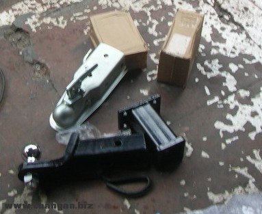

全球唯一!长安之星拖头!挂车完工了!拖上摩托走了!

我的拖钩在右后方,但看你的拖车不小。可能得考虑将重新设计下才保险将车体两边的筋连接起来才行。上路的话得考虑拖车的刹车系统。

在市区行驶貌似挂车还应该有刹车系统、信号灯系统、挂钩缓冲等安全装置,自己可再加两个挡泥板,整两块钢板加减震!不知这个手续交警能批不?如果能行,一车顶两车将不是梦想!!支持楼主!!!

道路交通安全管理实施条例 第56条明确规定,小型客车允许拖挂总总量700公斤以下的旅居挂车
 楼主| 发表于 2012-12-4 18:25:23 | 显示全部楼层
现在最大的问题就是如何把其中 1.jpg 的方口,连接到长安车的大梁上
 楼主| 发表于 2012-12-4 18:32:16 | 显示全部楼层
90529 发表于 2012-12-3 23:43
强人!貌似长安的大梁铁皮较薄,承受不住较大力量的拖拽吧?!交警不罚款呀?!
拖挂的总重量肯定在700公斤以内,另外见飞度没大梁的都敢拖,有大梁的再薄也是大梁呀,应该没问题
