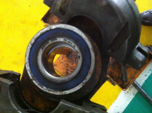

 楼主| 发表于 2012-11-27 16:11:40 | 显示全部楼层
220411rp54pgxx44gmrgx2_jpg_thumb.jpg yys1964 发表于 2012-11-26 00:53
保养时 用注射器吸满黄油润滑脂,带好针头 ,卸开后轮刹车定位盘的4个螺丝,不要动半轴,顺着间隙注射到半轴 ...
今天自己拆开后刹车鼓,看了下这个方法不行。因为轴承有油封盖,是那种轴承密封盖内有金属片用针钻不进去。看来只有拆开里半轴才能加油,而且轴承内圈有东西挡住了(大家都知道内圈的密封才是软的)。
