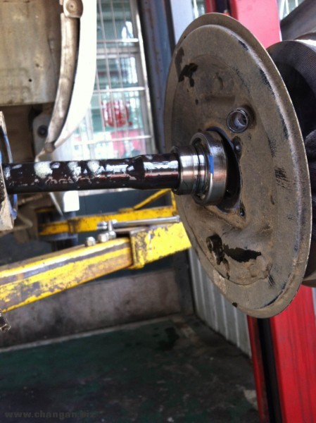

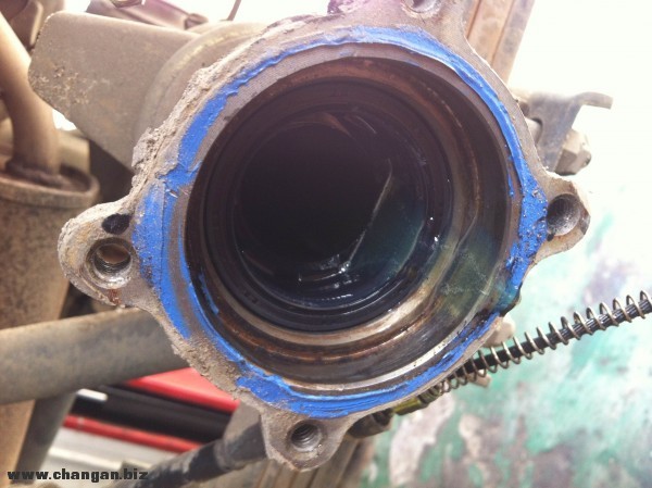

220316xqu111pu43w6ixy4_jpg_thumb.jpg 220228lnmvnje728ellj8c_jpg_thumb.jpg 应该是润滑脂润滑的,借用爆改小超的图片,后轮油封是封在轴承右边的隔套上的,轴承与后桥润滑油是没接触的。这里就有个问题是后轮轴承外面就没有油封了,所以大家在涉深水时水有可能进水,所以过水时不要淹过后轮半轴位置了。当心后轮润滑脂缺失。

<维修人员说后轮轴承是机油润滑>会修车吗?他们就是SB!半轴轴承是黄油润滑的。

保养时 用注射器吸满黄油润滑脂,带好针头 ,卸开后轮刹车定位盘的4个螺丝,不要动半轴,顺着间隙注射到半轴轴承的密封圈里。
