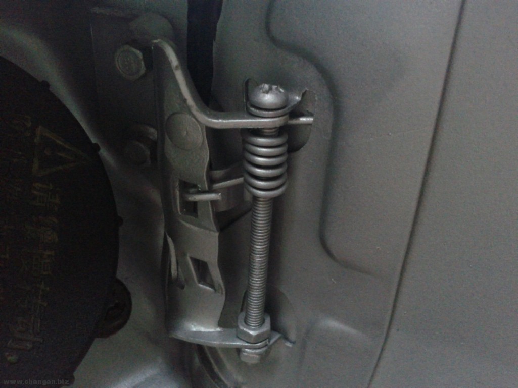

拉线拍不到,线从副驾驶座位下面穿过去

对不起大家,油箱开启装置拍的不好,明天重拍在发图。

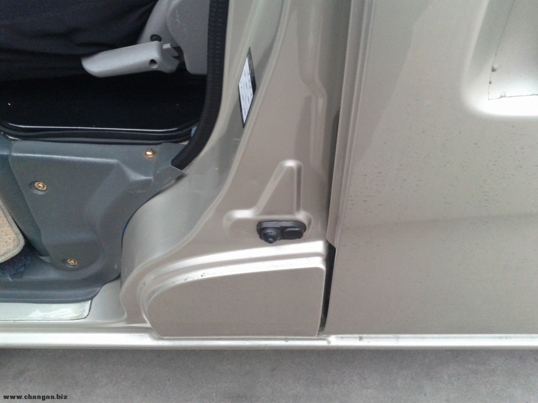

开门灯开关和内室示宽灯连接在一起加,开门就亮了,关门就不亮,
 楼主| 发表于 2012-10-25 00:33:23 | 显示全部楼层
装了防盗器,我建议大伙加装门灯 ,门灯开关也可和防盗器连接,这样在不解锁情况下,车门被开启,防盗器就报警了。不装门灯开关,门开了报警器都不会响,要把车钥匙开启才响,或者就是震动大了也响,等于没装防盗器,结果了,防盗防盗,贼都进车里了,还防鸟道,大伙说呢?

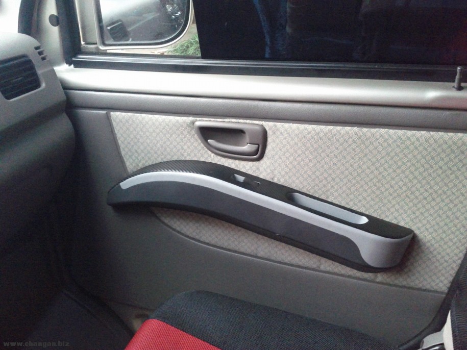

在看看电动门窗吧,这个大伙一定可以有,我指的是手摇窗的星族。

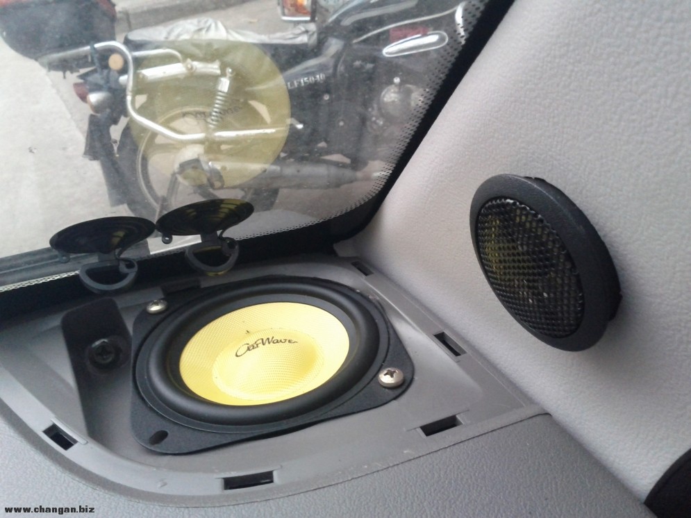

车内音响也是重点啊,赛拉图原车双定CD,150 陶的,刚刚的

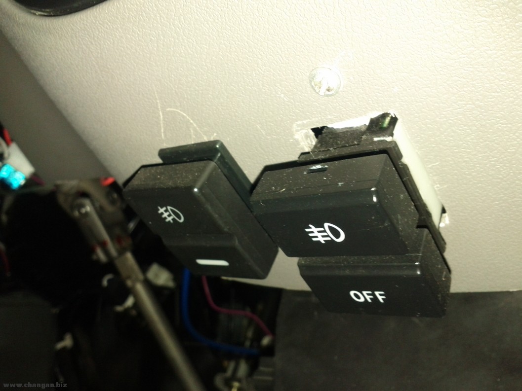

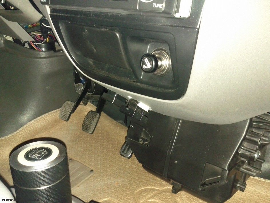

把雾灯开关移到点烟器下面。

前面音响喇叭,识货的看看就知道了,后面一对是同轴的喇叭
