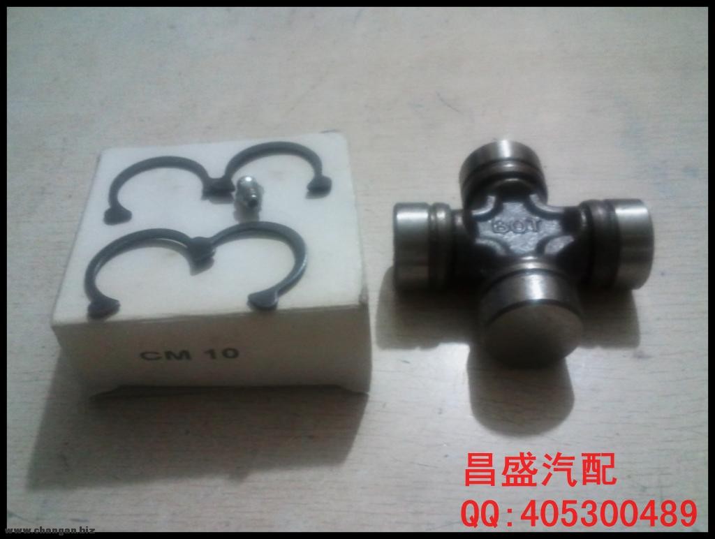

我的现在的十字节尺寸是27mmx62mm的。外卡,换上共振厉害。我准备换总成。
发表于 2012-10-31 15:06:41 | 显示全部楼层
应该是26*63,这个编码是CM8  CM9用的,现在都是用这个。你直接买460的1.3的十字节。
