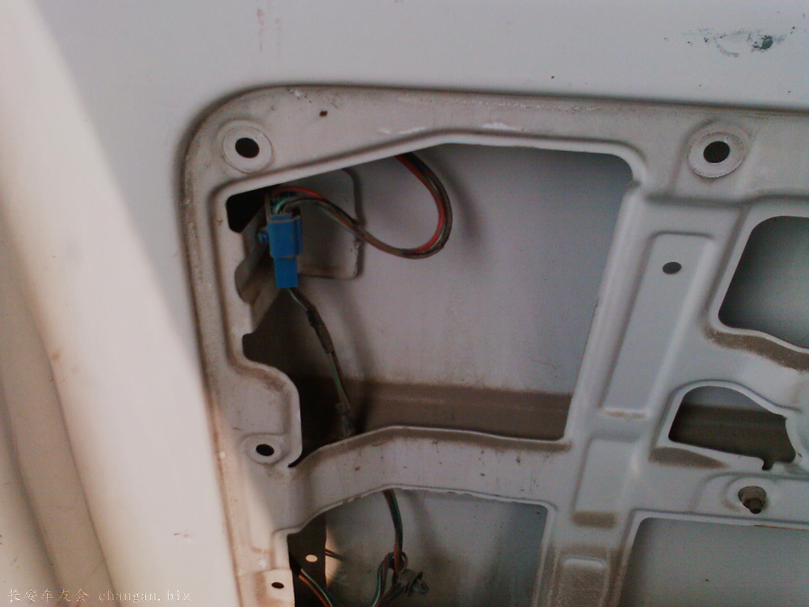

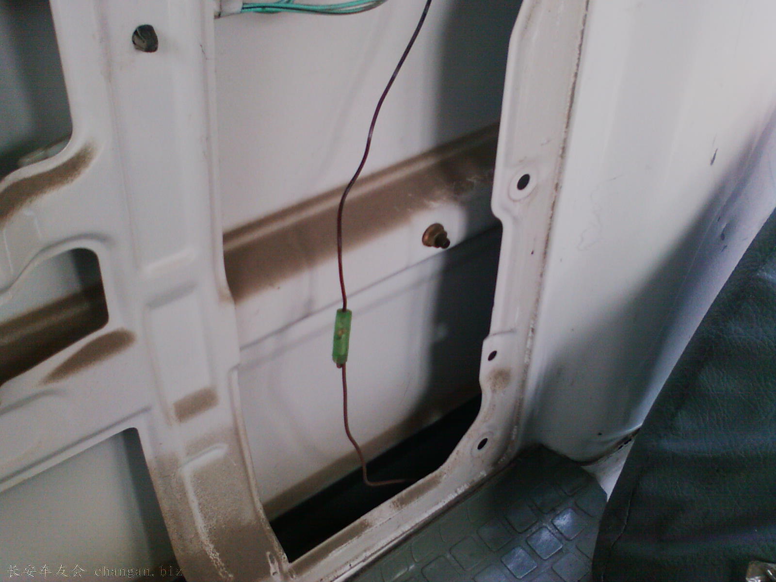

安装完毕 线头处理好  装饰安装好

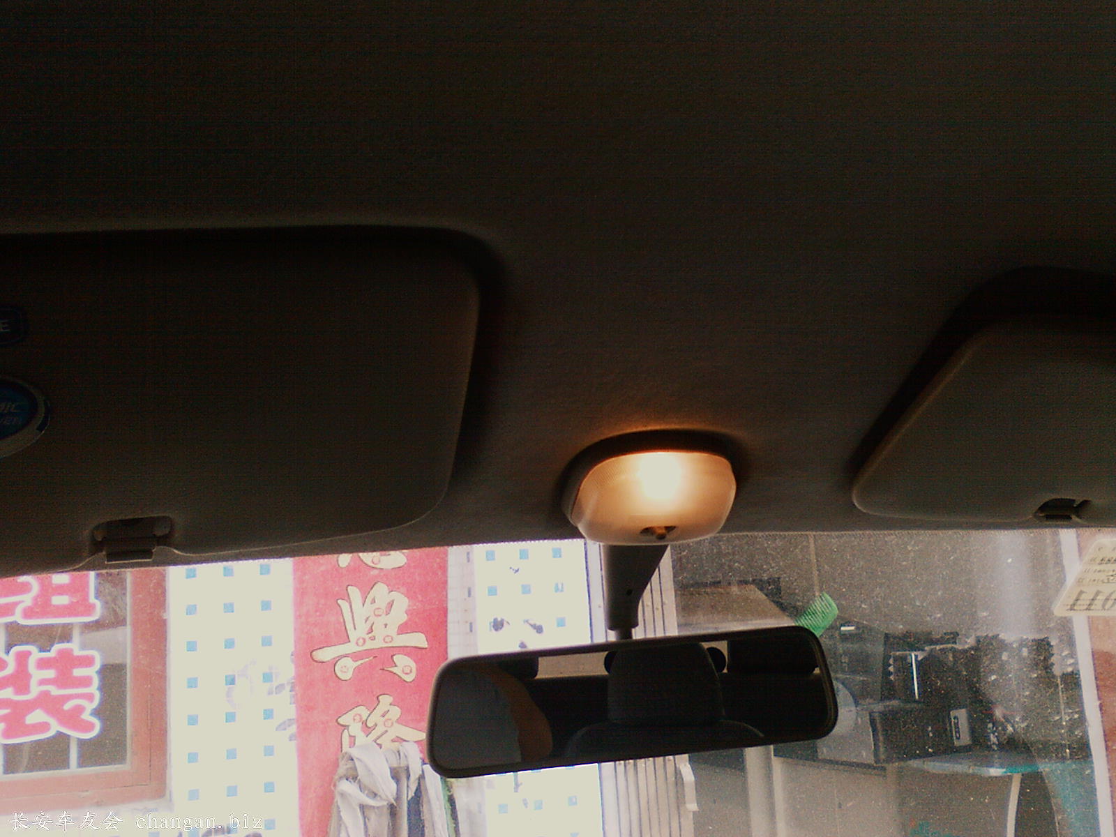

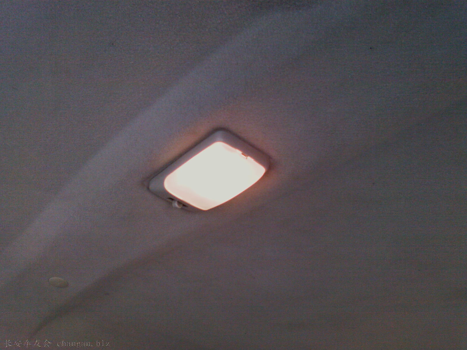

开任何一个门 包括后门 顶棚灯点亮

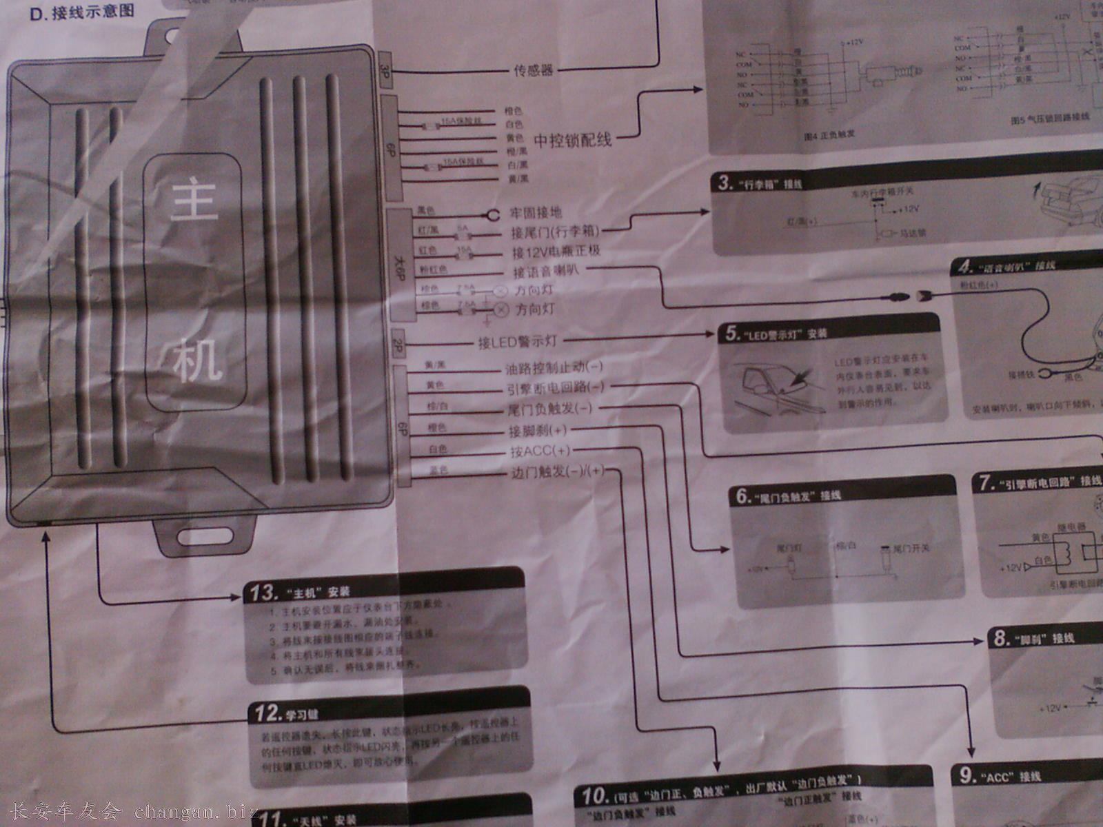

找到中控锁的线路图
中门触发线 是 蓝色的 负极触发  接上门开关 OK  一开门 四角灯同时闪
