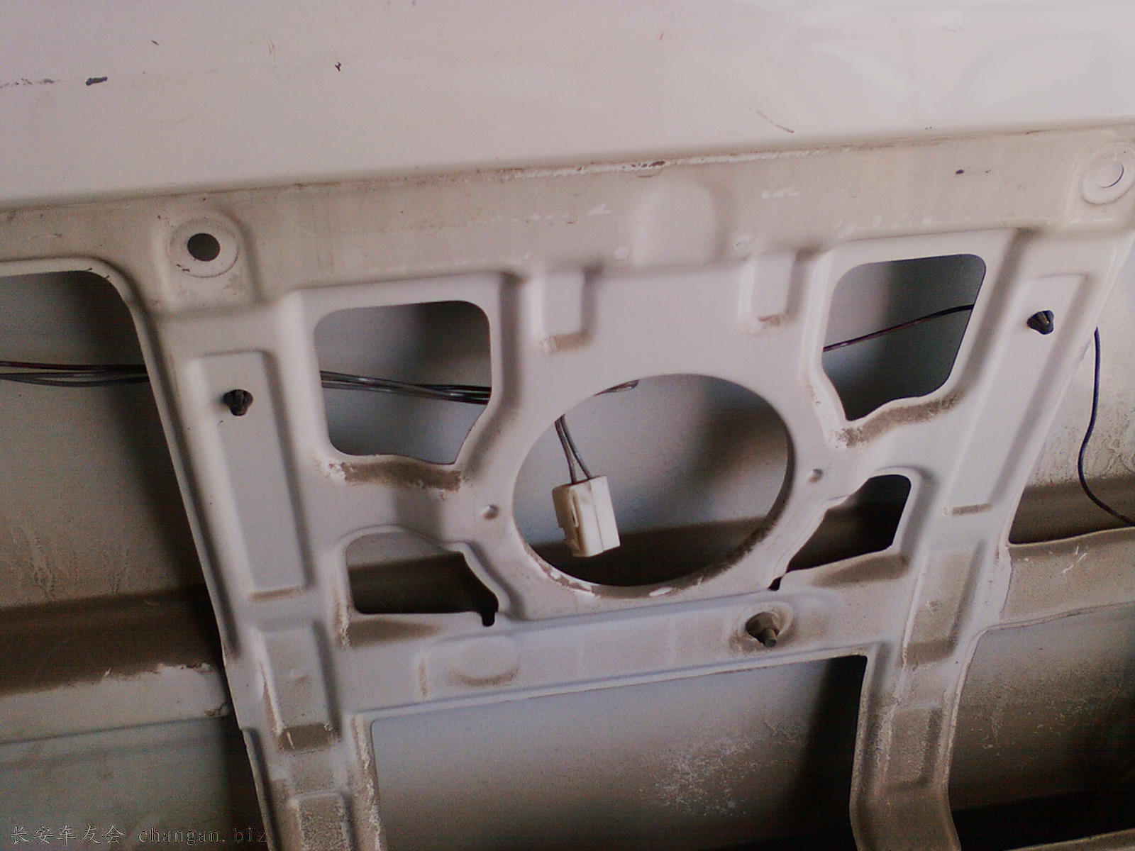

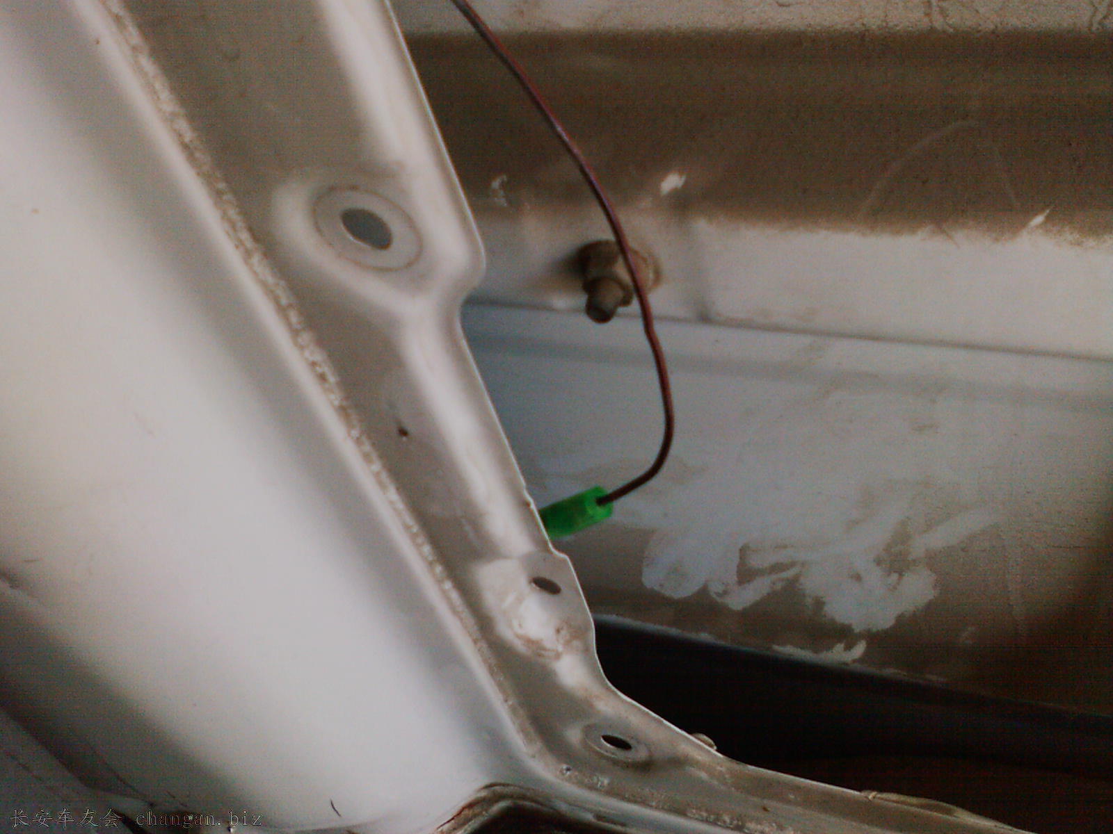

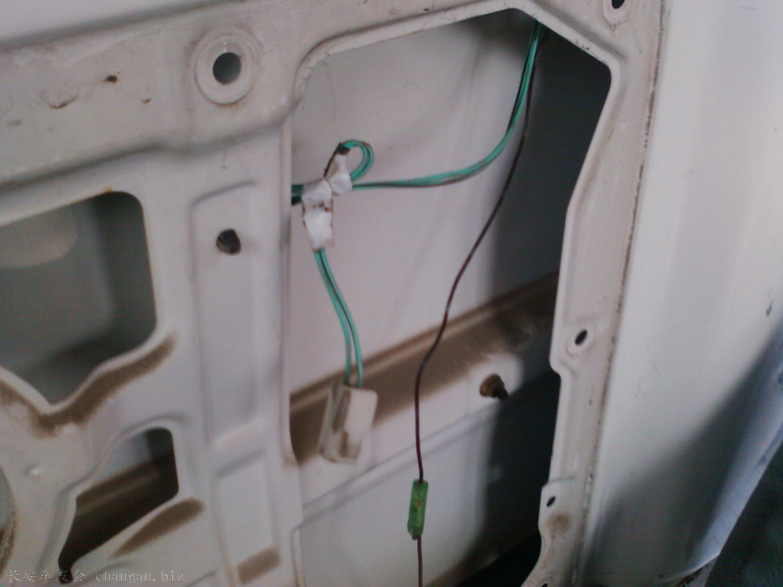

发现一个  黑红 带扁接头的线
 楼主| 发表于 2009-6-7 17:18:19 | 显示全部楼层
把这根线接地  我草!顶棚灯亮了! 就是它了 穿线!

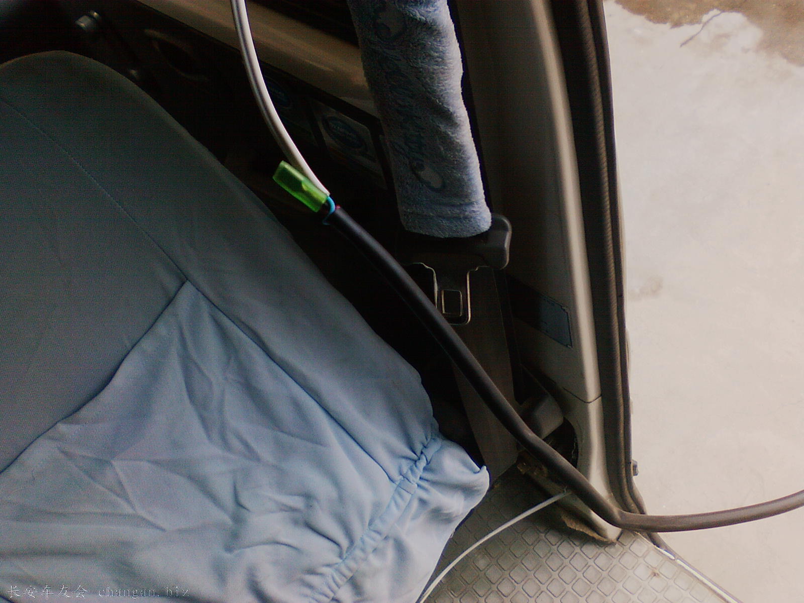

 楼主| 发表于 2009-6-7 17:25:49 | 显示全部楼层
后门线也有安装位 一起装上了
