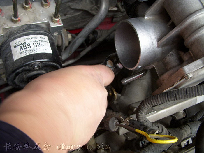

10、开始拆另一根,回装的时候记住不要接错了。

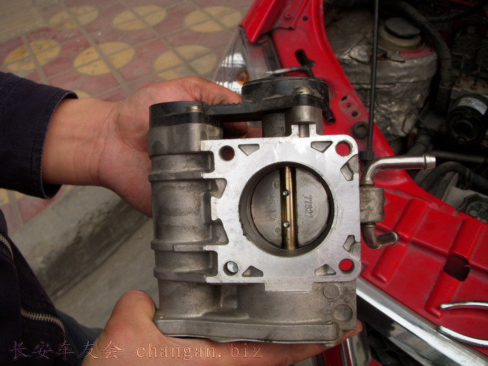

 楼主| 发表于 2009-3-21 17:20:06 | 显示全部楼层
12、拆下来了哦。
 楼主| 发表于 2009-3-21 17:21:51 | 显示全部楼层
原帖由 cmk 于 2009-3-21 17:10 发表
套筒买个就是了嘛,8#的,还要自己加工吗;P ;P
所以最大的错误就在这里,我开始就是买了个套筒,根本卡不进去,节气门外缘就把套筒挡住了。不信你试试看。:lol

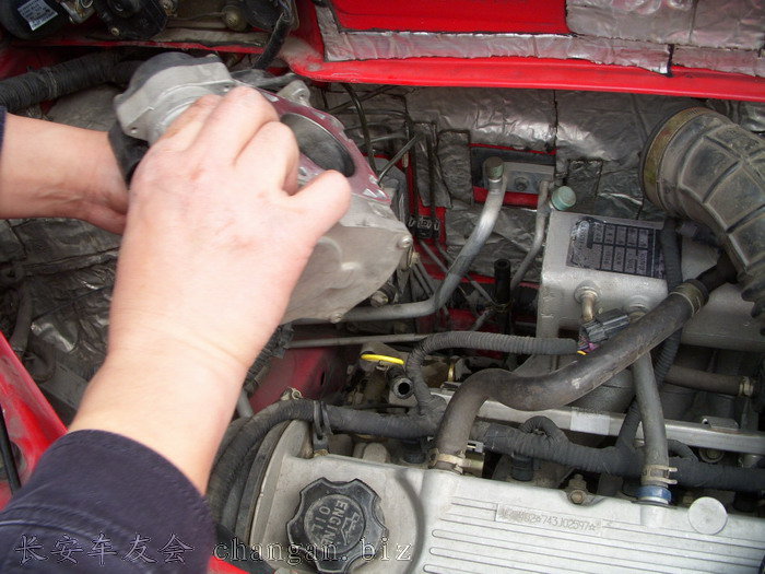

 楼主| 发表于 2009-3-21 17:23:24 | 显示全部楼层
14、还不算太胀哈。

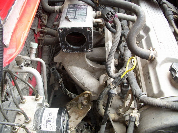

 楼主| 发表于 2009-3-21 17:24:34 | 显示全部楼层
15、拆下节气门的空洞洞。

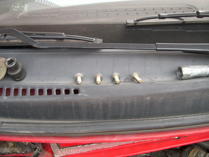

 楼主| 发表于 2009-3-21 17:25:50 | 显示全部楼层
15、拆下的节气门的四颗螺丝。
