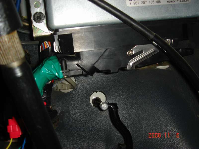

 楼主| 发表于 2008-11-7 22:28:36 | 显示全部楼层
ECU端子复位

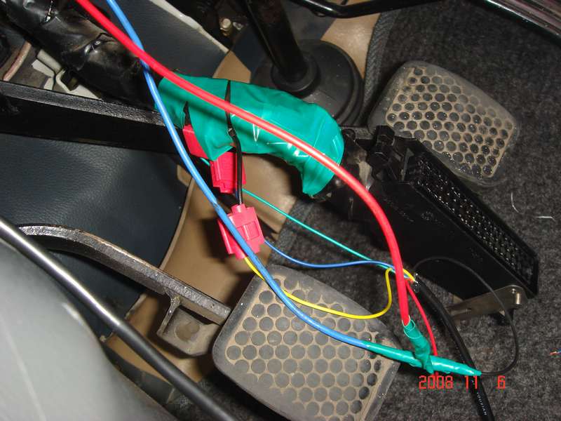

 楼主| 发表于 2008-11-7 22:29:08 | 显示全部楼层
最后整理线束,保证与车体等无干涉

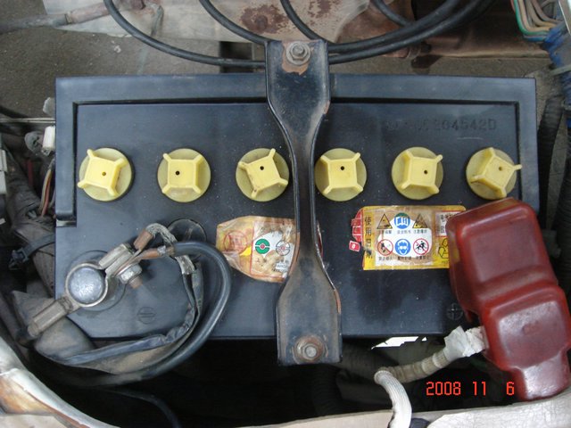

 楼主| 发表于 2008-11-7 22:30:26 | 显示全部楼层
正负极分别单独接电瓶电源的接线柱上,这样以后给车断电时候,油耗仪还有电源,不至于数据丢失。也可以正极接常电,负极搭铁,但这样车断电时候除存贮数据外,其他的总里程总油耗等数据会丢失

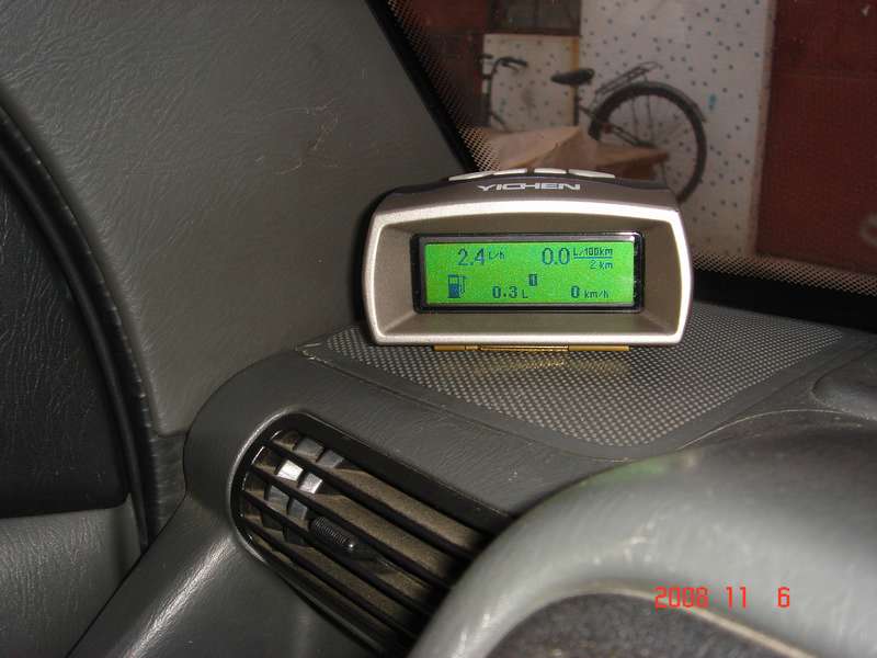

 楼主| 发表于 2008-11-7 22:30:53 | 显示全部楼层
装好,打车。呵呵,数据正常,成功!太简单了嘛:lol :lol

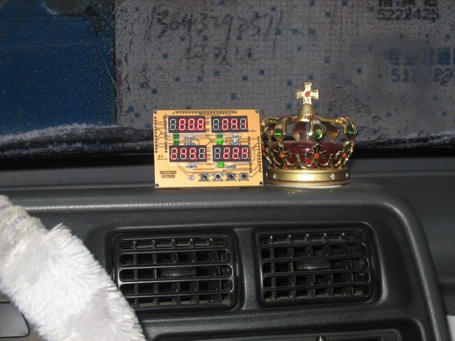

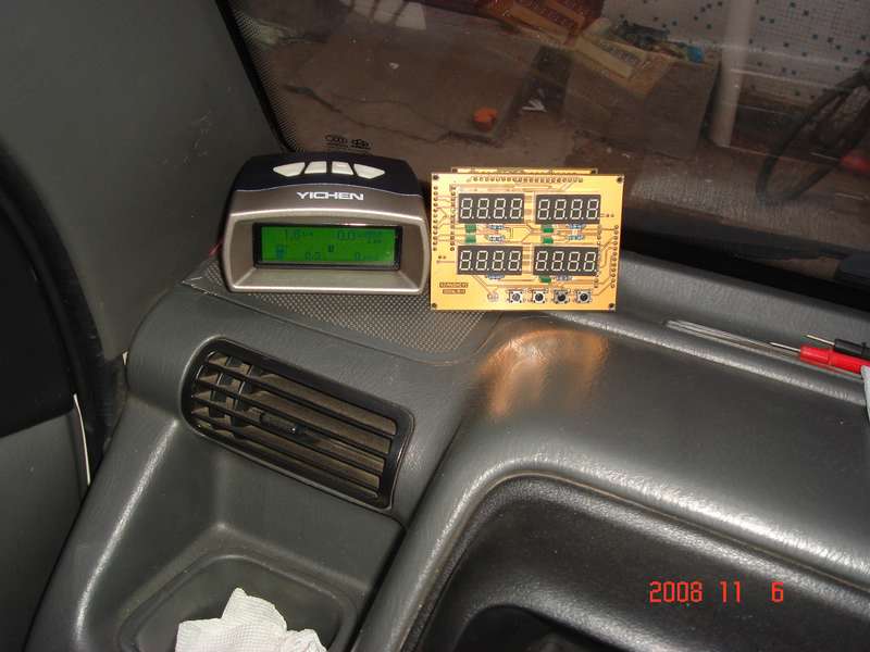

 楼主| 发表于 2008-11-7 22:34:36 | 显示全部楼层
穿衣服和没穿衣服,兄弟俩的合影。到此一游,留念:lol :lol
