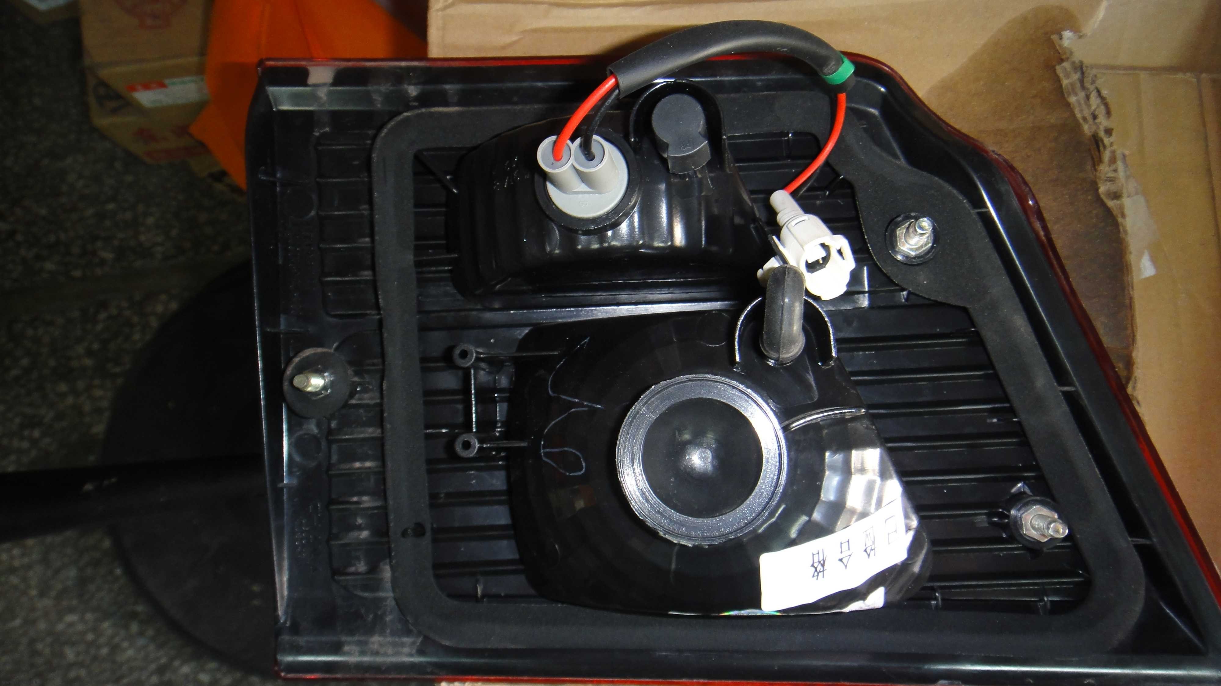

后面倒车灯是空着直接按个灯泡就好吗?

仔细看好了 不是空的 是没有开孔!!么有洞洞!!!我是说雾灯!!上面有图片

 楼主| 发表于 2012-8-20 10:10:39 | 显示全部楼层
虫儿飞(辰申) 发表于 2012-8-18 15:40
楼主 你怎么打的孔??把灯如何固定上去了?我很纠结 我也想改一下!!P21W 灯座 你怎么连线的??并联一起 ...
开孔嘛,拿个开孔钻头(我是用倒车雷达那么大的)直接打孔。
左边那个雾灯的线好像有那么粗,并联到一起应该没事的。
