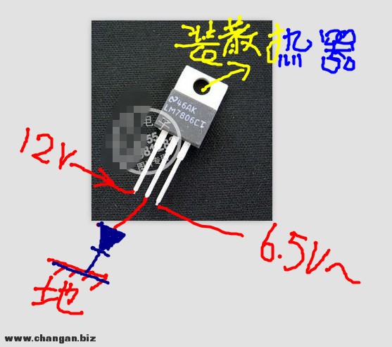

发表于 2012-7-29 21:47:33 | 显示全部楼层
测量电阻降压要在有负载下才可以得出正确的电压,电阻降压一般用于恒流的电器,如果是动态电流的电器,电压降压电压会波动,最简单的方法如沙发所说用三端稳压,一般三端稳压降压压差越大,发热量将增大,电流将减小,所以要加适当大的散热器,但是沙发说用7807,三端稳压系列没有7807,有~~7805  06  08  09  10 12  ........后面的数字是电压,78为正电源,79为负电压,接线很简单,就三个脚,有字面朝上,1脚是输入,2脚接地,3脚就是输出的电压,楼主要6.5v选LM7806,(输出6v电压)可以在2脚对地串一个2极管就可以得到6.5v电源,三端稳压很好买,家电配件那有卖2元左右一只。
发表于 2012-7-29 23:15:23 | 显示全部楼层
三端稳压有7807,我用过,不信百度一下,用7806电压貌似不足,但也可以用,7807家电维修确实不常用,但是有卖的,这个IC没有其他外围元件,直接照图接线,加装铝散热片就完了,成本很低!
 楼主| 发表于 2012-7-30 08:52:26 | 显示全部楼层
两把钥匙 发表于 2012-7-29 21:47
测量电阻降压要在有负载下才可以得出正确的电压,电阻降压一般用于恒流的电器,如果是动态电流的电器,电压 ...
用电器的地线是不是和12V的地线共用呀?
