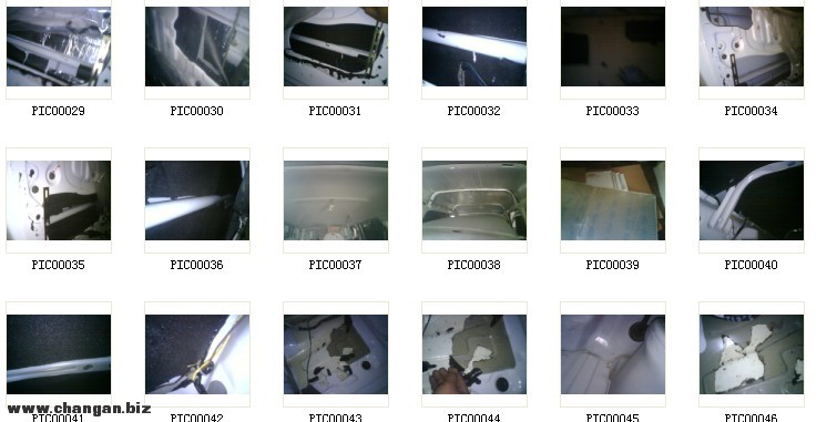

终于解决了车内饰板响的原因

亚艺 发表于 2012-4-15 23:33
打玻璃胶得了,永远不响
哥们,我非常感谢你,你说的打玻璃胶的办法值得推广,我用了,比我说的办法还要好,现在跑破路跟轿车一样,一点杂音都没有了!:good:
发表于 2012-4-17 21:58:43 | 显示全部楼层
孙乐宇航 发表于 2012-4-17 19:59
哥们,我非常感谢你,你说的打玻璃胶的办法值得推广,我用了,比我说的办法还要好,现在跑破路跟轿车一样 ...
你打边上得了,不然下次真的要拆烂了。
 楼主| 发表于 2012-4-17 22:49:55 | 显示全部楼层
亚艺 发表于 2012-4-17 21:58
你打边上得了,不然下次真的要拆烂了。
我打的是边上,特别是卡扣的地方,不过还是要谢谢你啦!
发表于 2012-4-17 23:21:41 | 显示全部楼层
不客气,车的问题大家可以研究研究。
