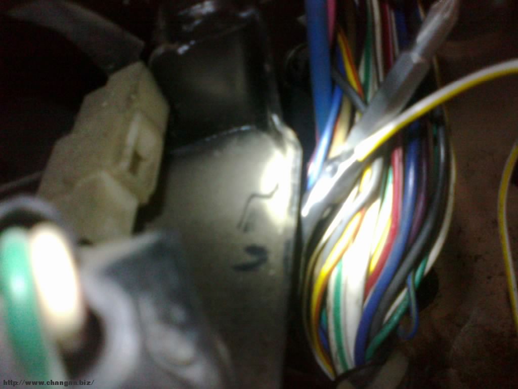

准备接转速表的线,朋友从大众拿的,什么车上的不知道,和星车比,唉,不说了,自己看

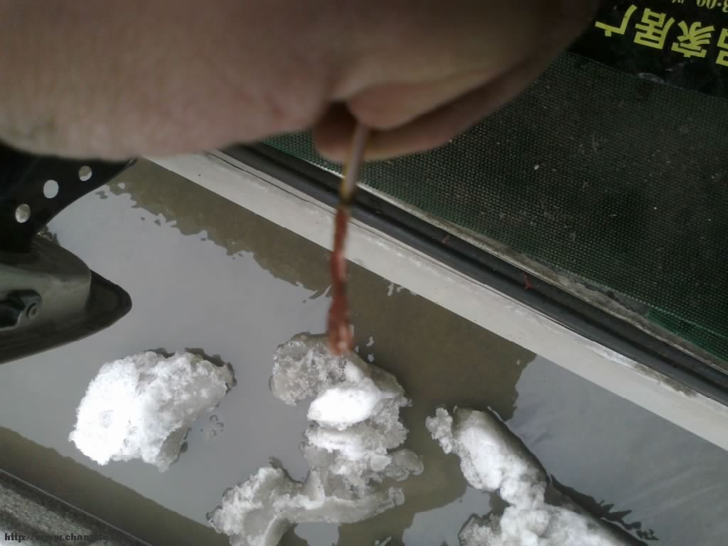

转速表接线,表是接波浪纹的螺丝,下面是棕白色的线,也就是咖啡色的主线,上面带条白色细线那根线,只有这一条,记住是棕白色!!!!!!!!!!!

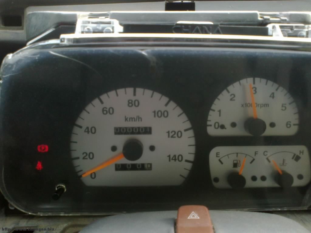

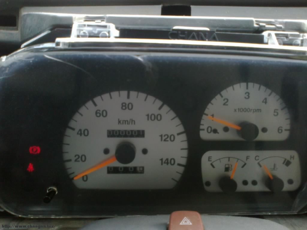

打火测试,点火1200转,接着落,一会1000转,接着稳在差不多800转,表很稳,水温,油表,都工作
 楼主| 发表于 2011-11-30 22:17:22 | 显示全部楼层
加油,转速上升
