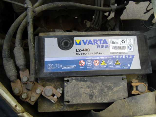

发表于 2011-11-29 15:12:58 | 显示全部楼层
发表于 2011-11-29 16:18:48 | 显示全部楼层
电瓶不行了.

发表于 2013-12-18 13:35:01 | 显示全部楼层
长安奔驰 发表于 2011-11-29 15:12
这电瓶不错
