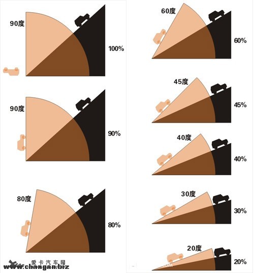

看见没?  45度的斜面,如果没楼梯步,在这个斜面上,人是无法站立的!
咱先把坡度搞清楚! 就最牛的越野车 捍马,最大爬坡度都不能超过45度,
50多度、比楼梯还陡!!! 两公里长的长坡!人都无法站立!
奔驰宝马,连45度的都无法爬!
要让长安!车、货共重2300KG的车子半坡起步还爬上了50多度、两公里长的长坡!我就不明白,捍马都不行的事?长安能行吗?

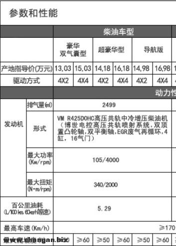

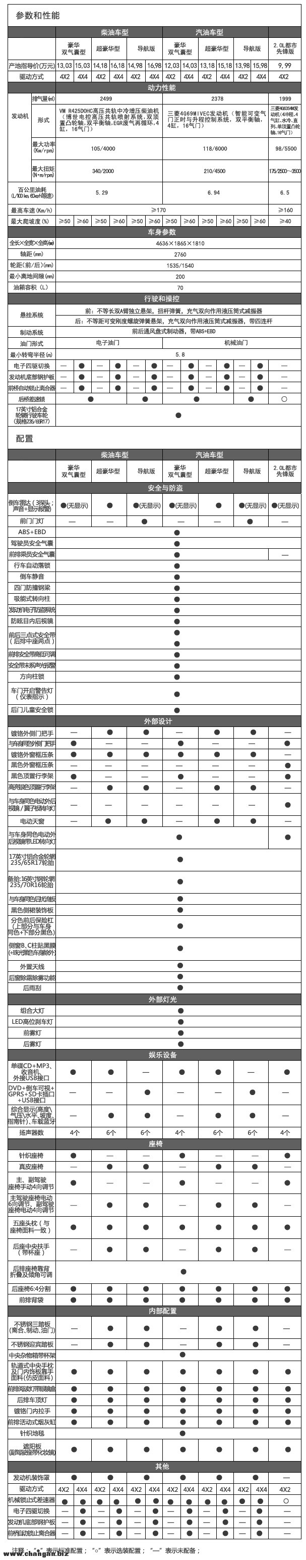

哈哈,楼上的,我终于找到一款比悍马更强悍的越野车,六十度的坡都能爬得上去,而且售价只有悍马的十分之一,如果把这个柴油机装到4500上面而且保持售价不变,估计4500就卖疯了!上图!

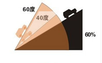

唉! 你那是60%的坡! 不叫60度!
你看我发的图上! 60%的坡,还没40度的陡!!!

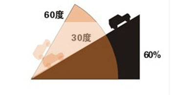

60%的坡,与30度的,才一样陡!!!!

什么意思啊???我也不知道!可人家宣传的不是百分比呀,就是60度!
