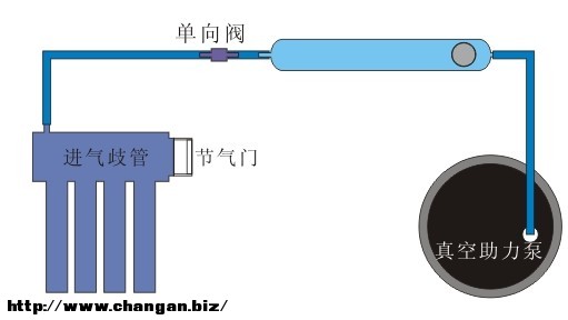

楼主: 张鑫
大侠们 刹车助力器怎么安装

罐太小,没作用,装饰而以。

就是那根真空助力器上的管子,接上,就是了呀,那是不是你个漏气哟.
 楼主| 发表于 2011-8-13 14:23:51 | 显示全部楼层
装老好几次老,又扯老,看来还是得找哈修车师傅弄哈
 楼主| 发表于 2011-8-13 14:27:40 | 显示全部楼层
未命名.jpg 我基本就是这样接的,问老哈老板,他说是不是单向阀反老,只有等今晚上在试一试看行不, 不行只有找修车师傅弄老
 楼主| 发表于 2011-8-13 21:56:06 | 显示全部楼层
刚刚开老一下车,应该我的刹车助力泵哪里漏气老,刹车距离边远老

发表于 2011-8-23 01:13:17 | 显示全部楼层
请专业人士安装吧,里面有单向阀,不要安反了,我装了,牌子和你这个不一样,大小一样的。效果非常好。这个原理很简单,就是真空储气筒外加一个单向阀,可以拆车比较大的储气筒,越大越好,刹车提升明显,并且由于单向阀的作用熄火之后还会有几脚刹车,提升安全性。知道为什么要专业人士安装吗?如果密封的不好露气效果不升反降
