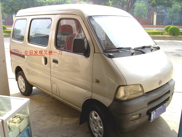

看看我8年多的老星,看看有什么方法解决漆面问题!

里面往外锈的话,不是喷漆解决的,喷了之后很快会重新鼓出来。采取修补的办法,然后原子灰底漆,打磨平。喷漆!一般喷漆店解决不了,要板金好的来做! 如果只是外面漆面问题则简单多了,注意要拆下玻璃去喷,千万不要不拆玻璃,如果不拆玻璃和橡胶压条,会出现压条部位钢板锈蚀情况,如果这样则白花冤枉钱。

呵呵,今日又发现我的星星又被一刀了,估计是快递或是骑三轮的刮的了,旁边最多这类型的人出入和经过!真是的,没意见了!:Q

要是不想让它再继续锈下去又不想做漆的话是可以用些无色的指甲油把破损的地方图起来,还有那个发白的前后保险杠,用好一点的黑鞋油刷上再用干布擦干净就像新的一样哦!:QQ_happy:

前面的洞洞是行驶过程中飞的小石子砸的坑 高速跑的越多这种坑就越多。打蜡好了用车衣罩

好车,锈点,没关系,防盗:lol :lol :lol

这个我明白的!!!:good:

领教了,发白的黑胶我原来想喷漆的,后来一想,卖个也不贵,但又要换行车证,于是啥都没干了,鞋油不知道有没有副作用,大家都讲用橡皮擦有效,用风油精加牙刷刷有效,鞋油有用过吗????????

呵呵,在停车场几十万的车都照停,我这便宜车就不要这样搞咯!!笑死人!!;P ;P ;P
