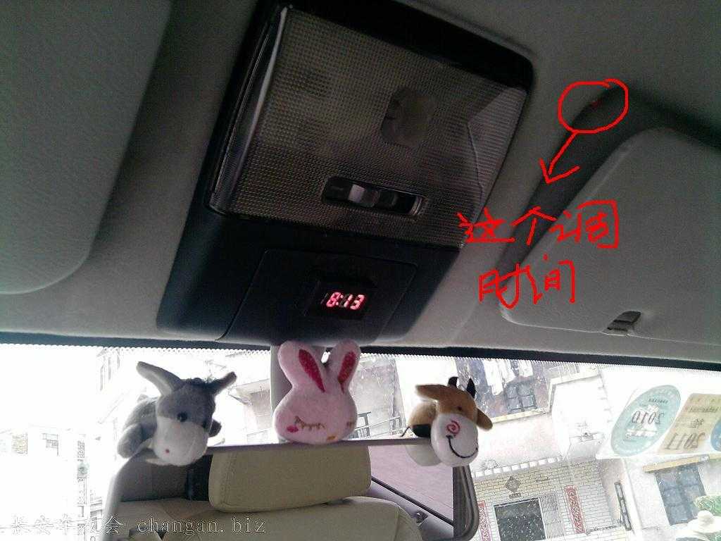

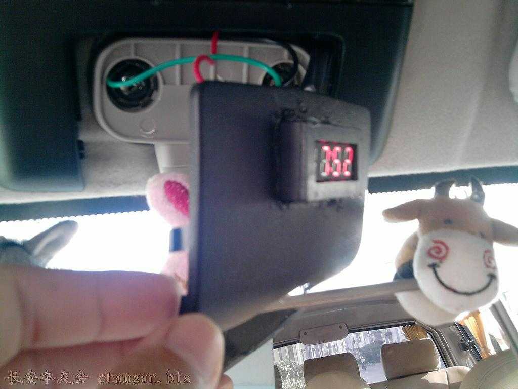

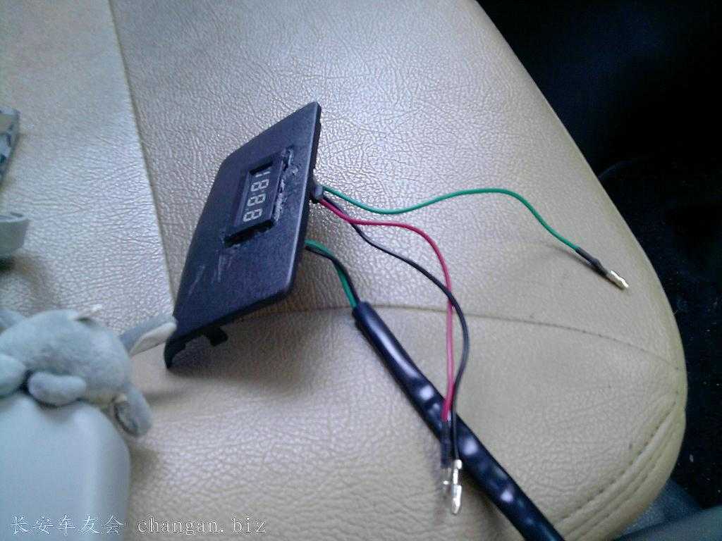

上传些电子时钟的照片,,网上买的25元,,,很多前辈都应该改了,,
一条接地,一条正。这两条从阅读灯接的,,,再从电门接条线,车通电就亮,不通电就关的,
把调时间的按键装在遮阳板后面。
