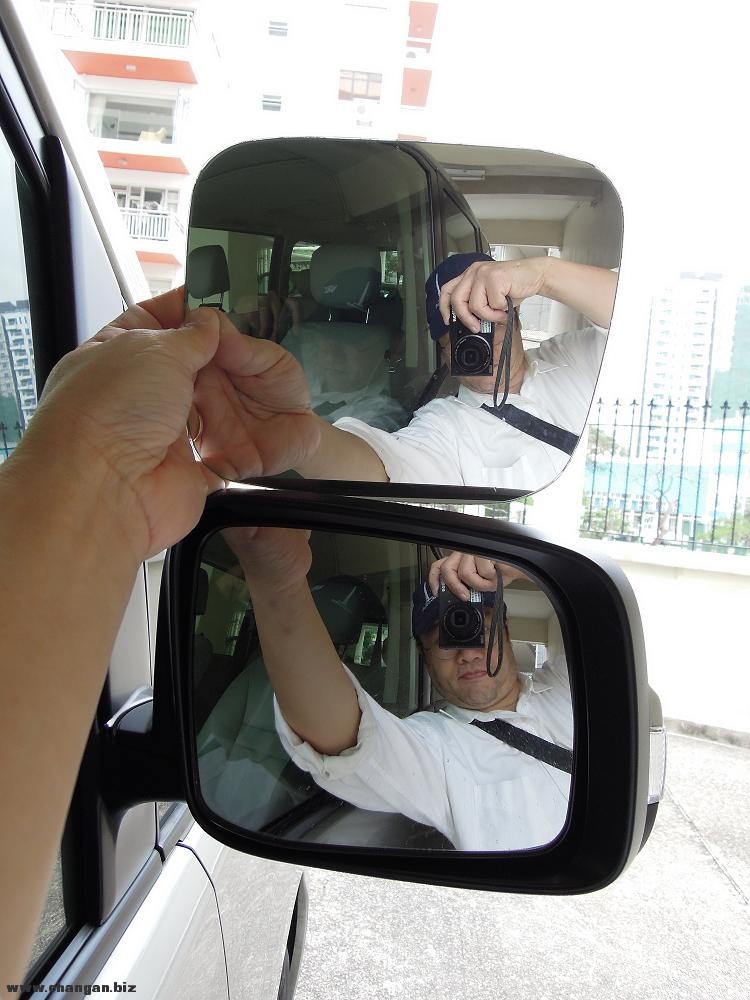

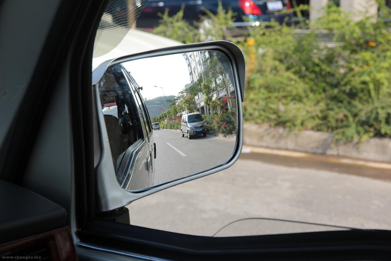

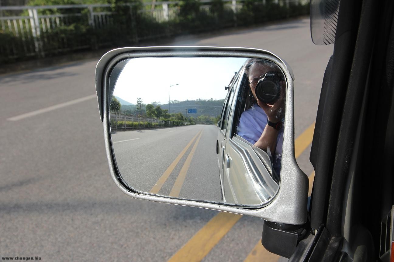

大视野後视镜(白镜,每件35元): 安装前担心和原来小五的後视镜视野相距太大,拿回港和不同的七人车後视镜作个比较,发现视野只阔多了一点,边角变型较差,但可接受.参考了五菱车友的改装经验,把原来的镜打碎掉,再配以大量玻璃胶作固定.现在盲点小了,转线时较以前安全些.

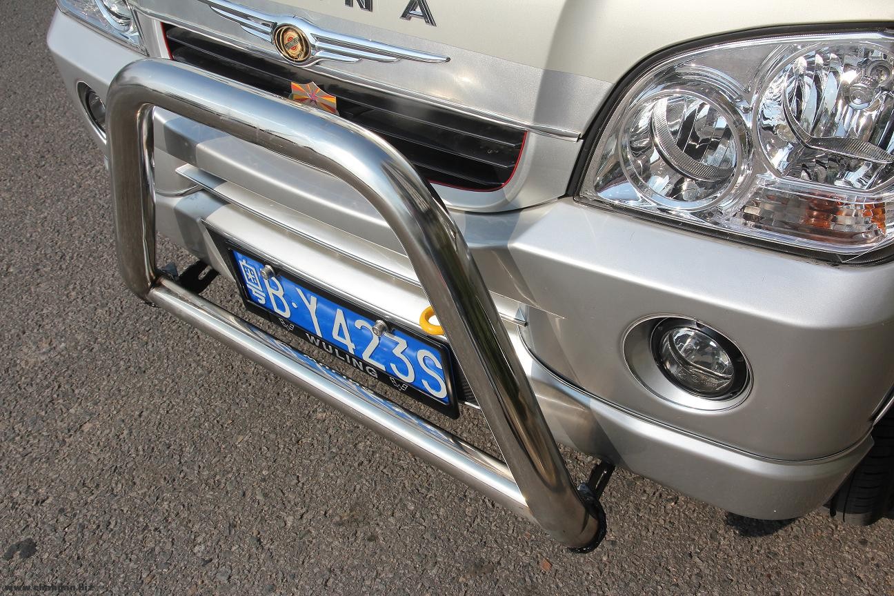

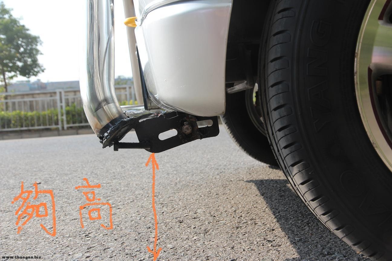

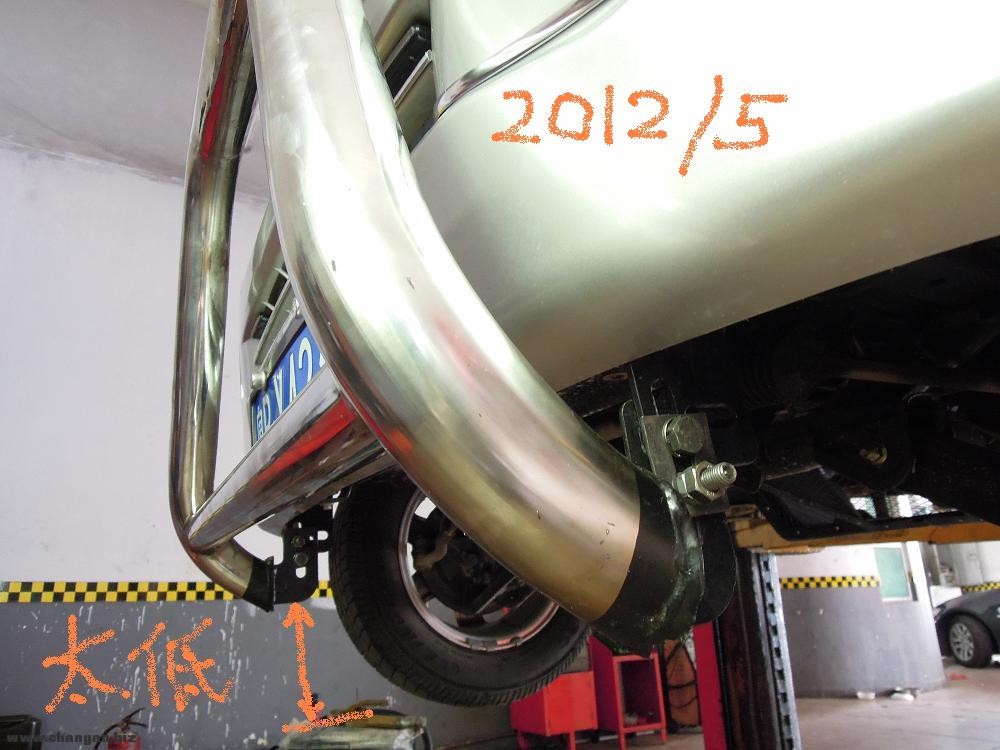

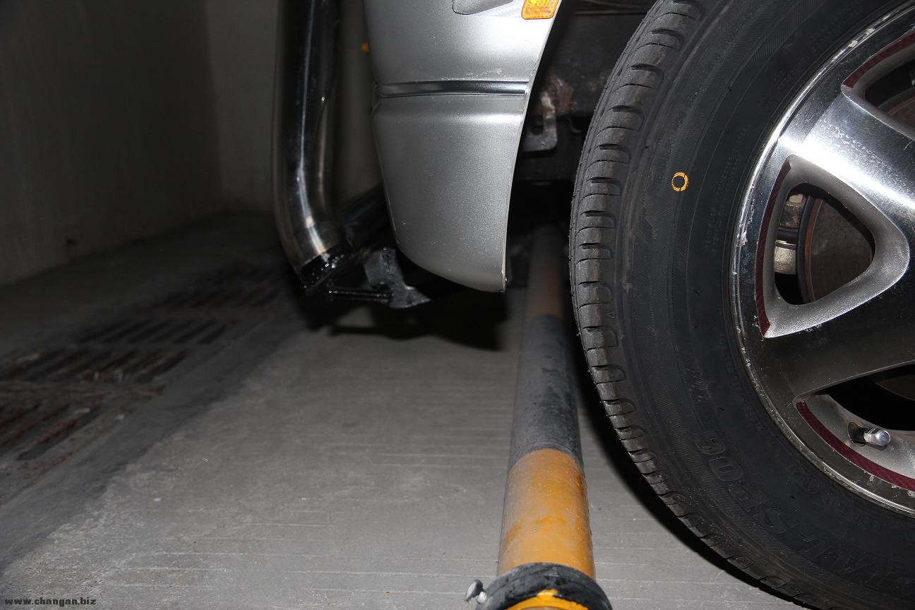

前保险杠护杠: 去年花了190元买了个众泰2008前保险杠护杠,装上小五後才发现护杠和地面距离不够,上路肩(一般约11厘米高)便会碰到护杠底部!这次要求汽修厂把护杠底部杀短,再焊接组合,改装後终解决了护杠太低的问题.送上数图和大家分享.
前保险杠护杠
前保险杠护杠

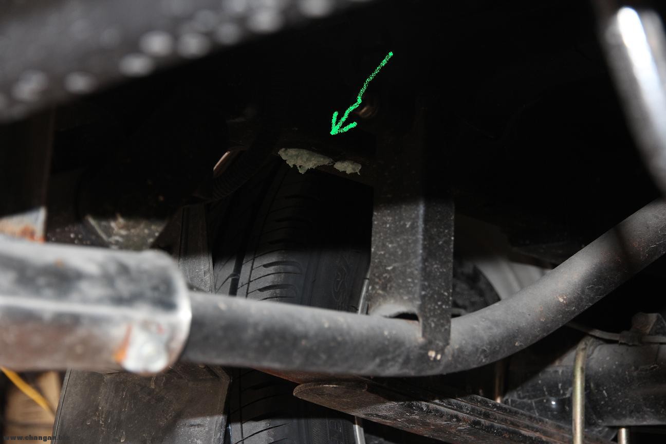

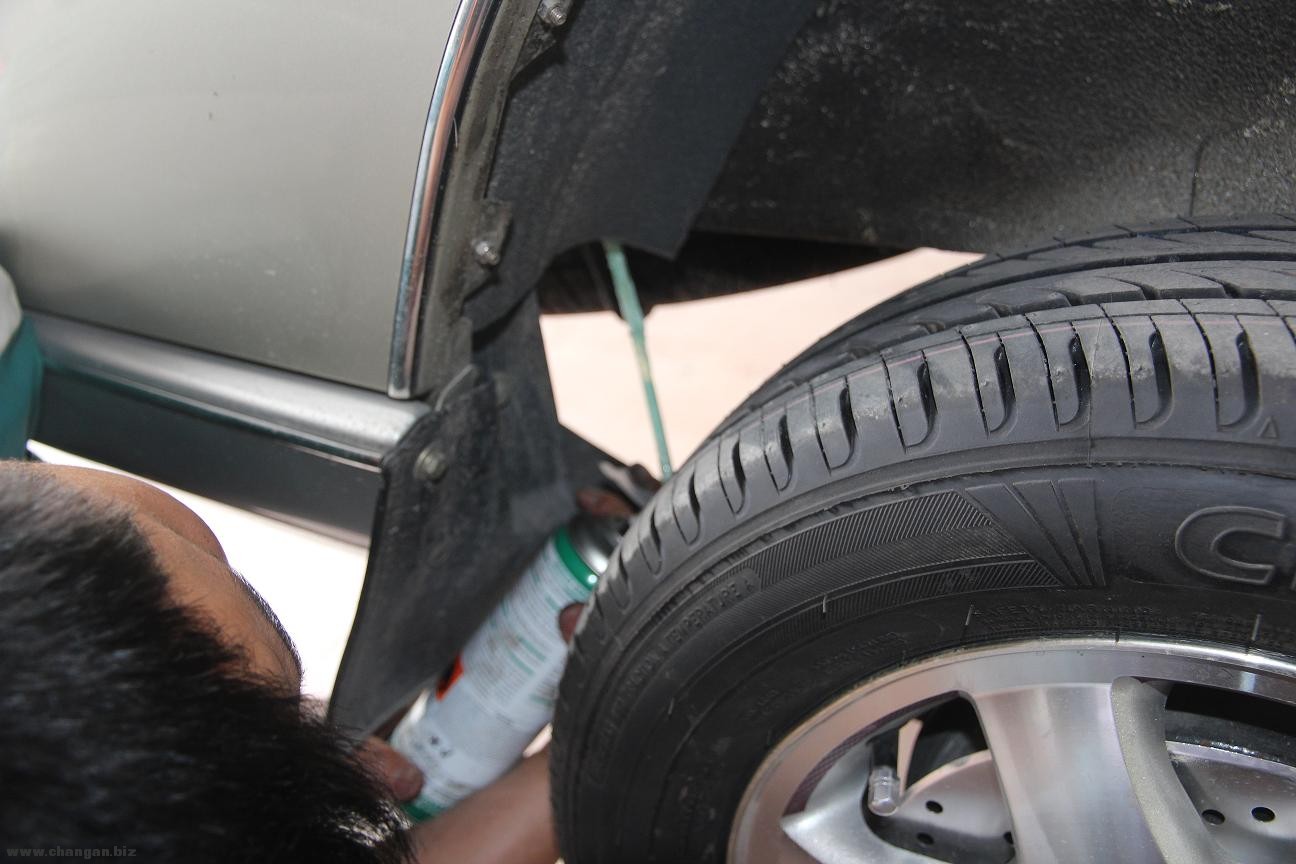

发泡剂填充底盘大梁: 参考了开心哥哥的贴,先以防锈黑胶从大梁孔位喷进,干涸後再用发泡剂填充大梁.感觉到底盘传来的躁音减小,底盘较以前结实.

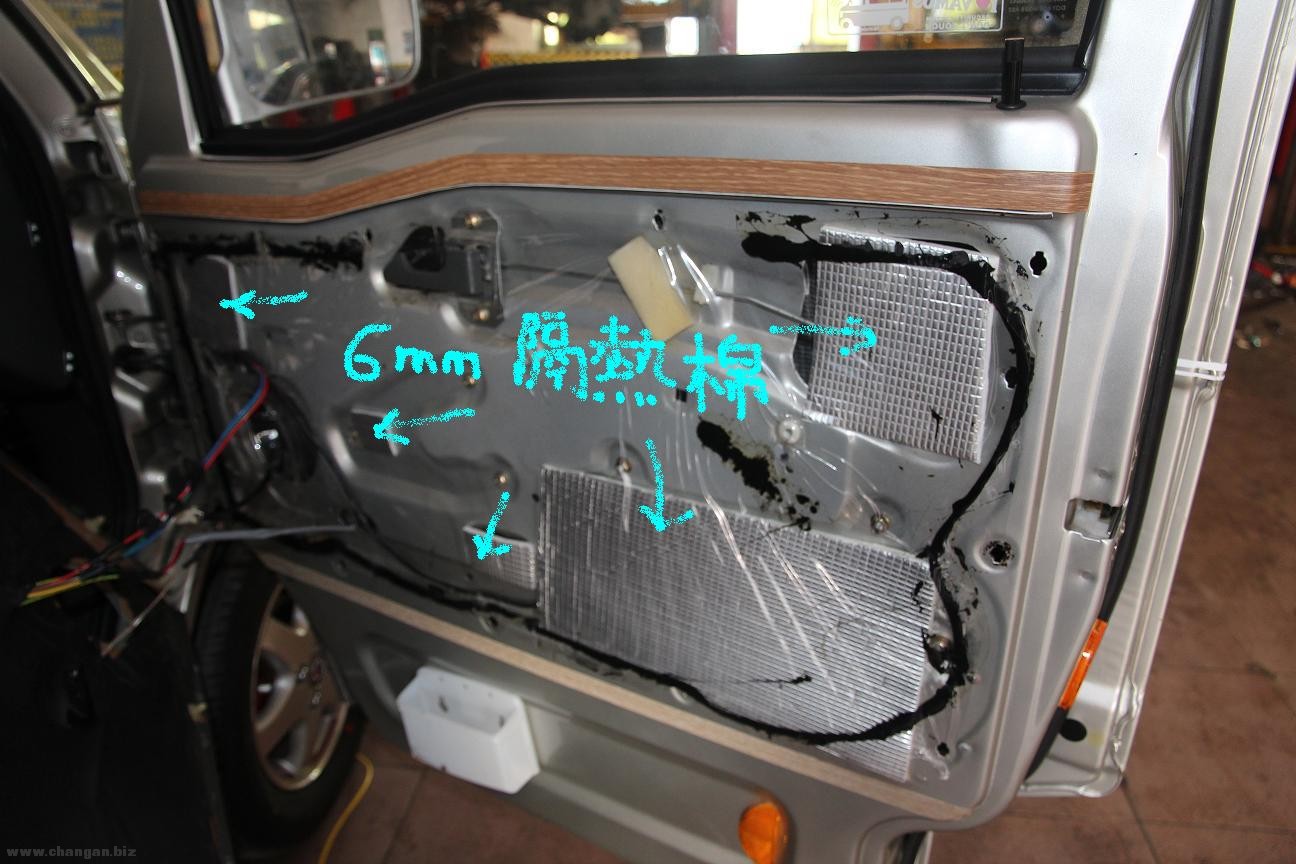

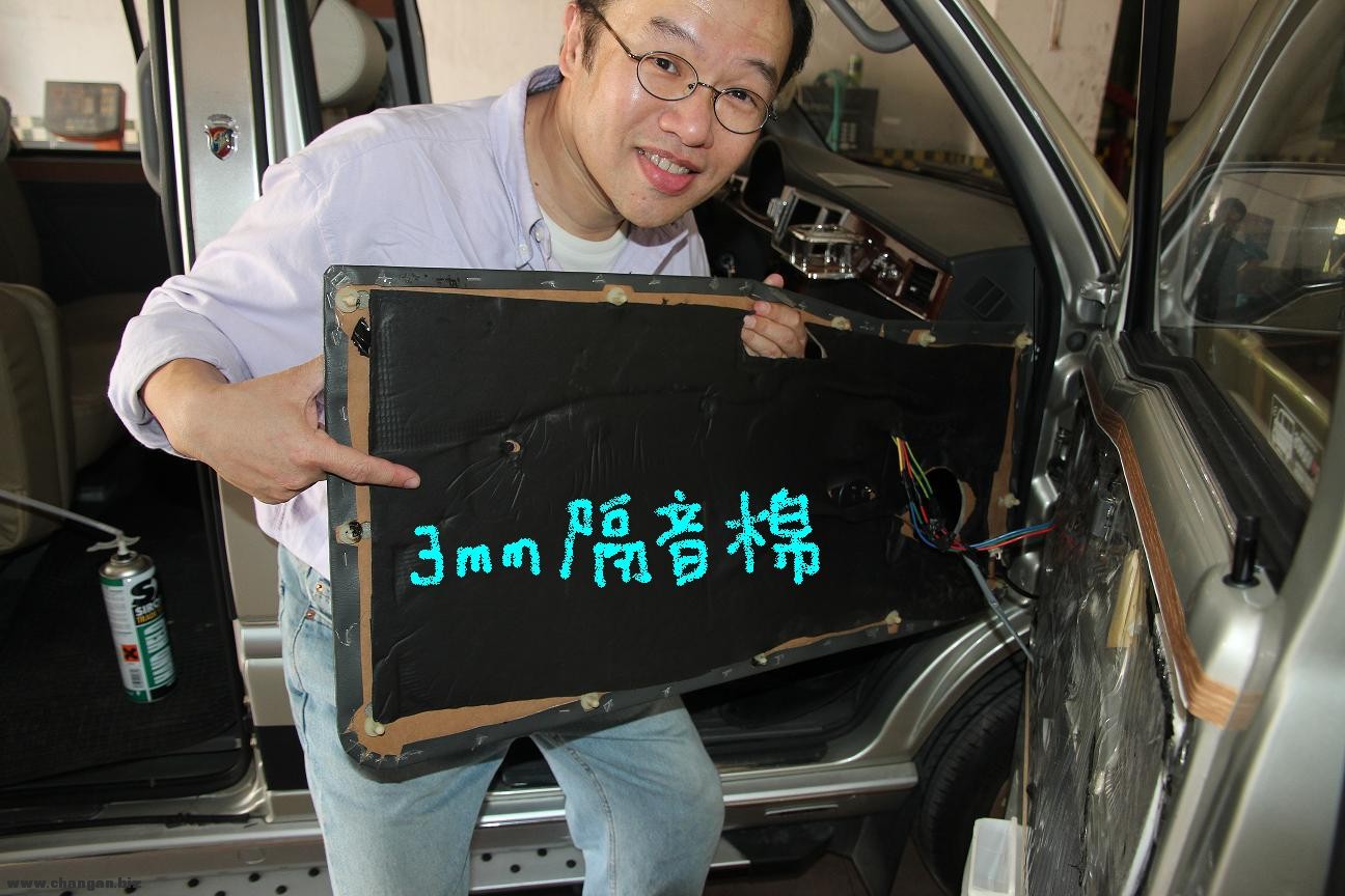

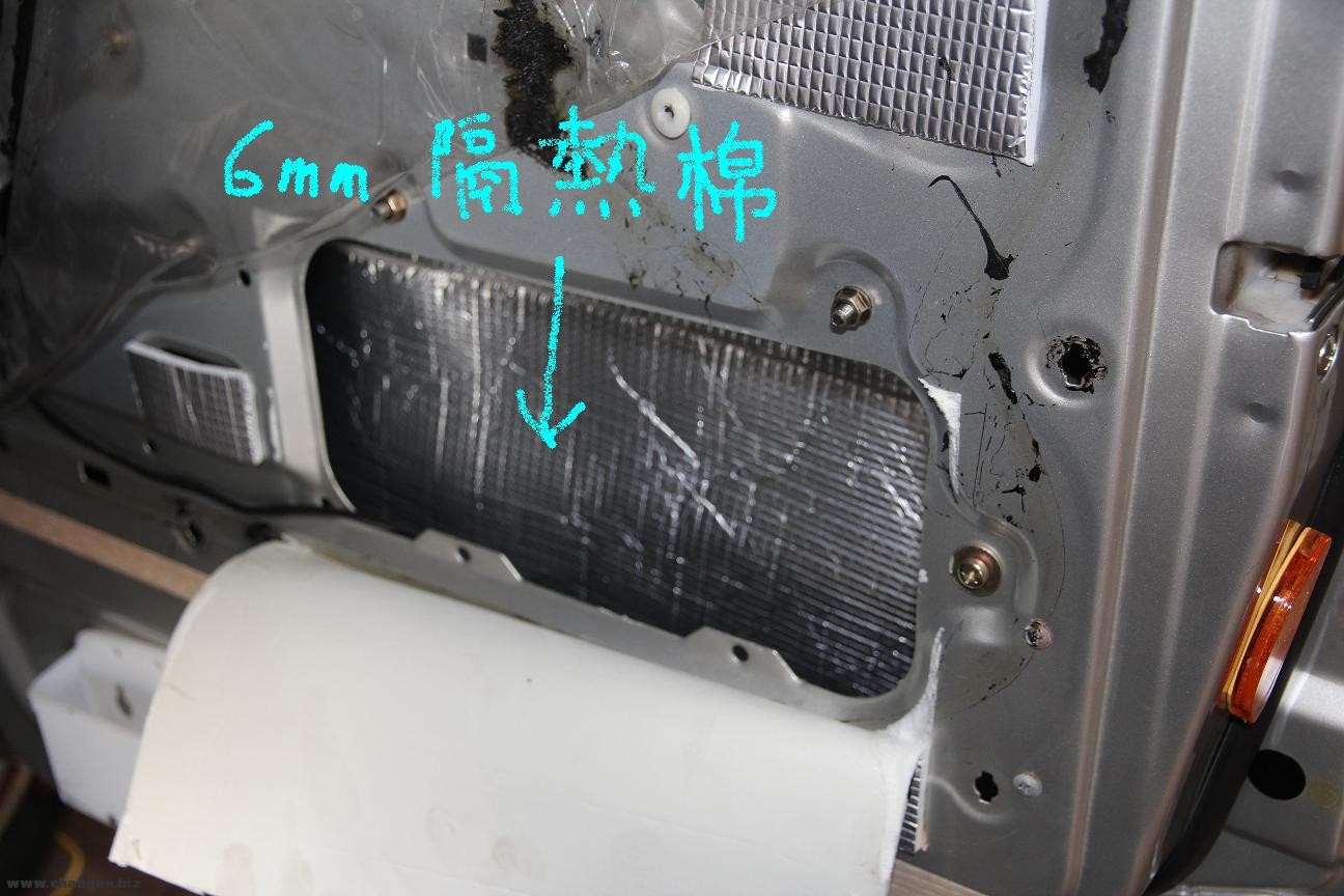

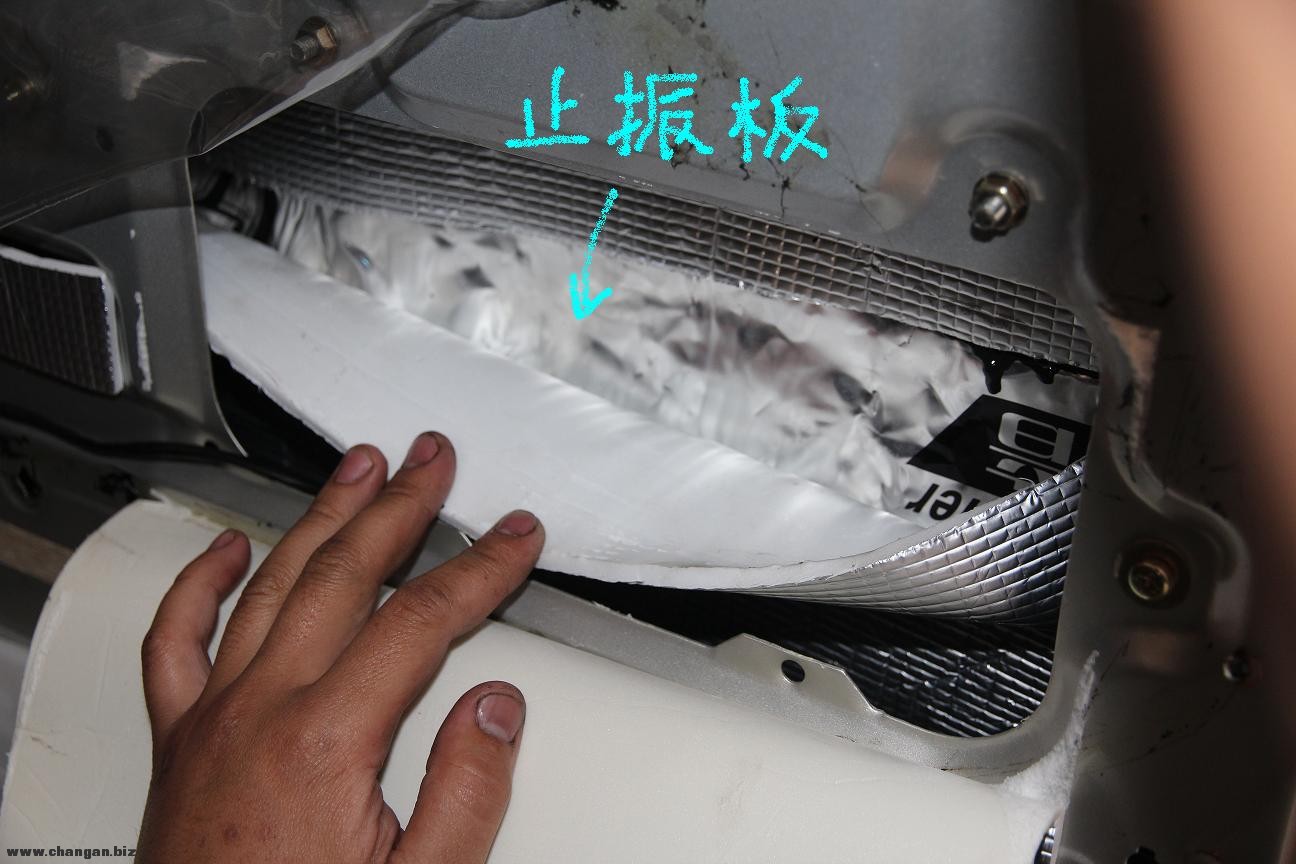

车门隔音/隔热: 我的加长版於三年半前已由4S店代造车底隔音/隔热.上网综合参考了很多前辈和外国的隔音/隔热贴,终决定大搞车门.材料如下:
A:隔音止振板(银色,贴於内门板,贴时要加热)
B:6mm隔热棉(白/银色,贴於内门止振板上及外门板,贴外门板时把孔位堵塞)
C:3mm隔音棉(黑色,贴於车门装饰板後)
D:波浪吸音棉(黑色,贴於喇叭位置内门板上)
E:发泡剂(灌注车门内底部及柱位)
由於车门加了四层物料,隔音的效果真的非常好.虽然材料和人工方面约花了1,500元,但对微客车来说是非常值得的投资.送上数图和各车友分享..........Enjoy.
