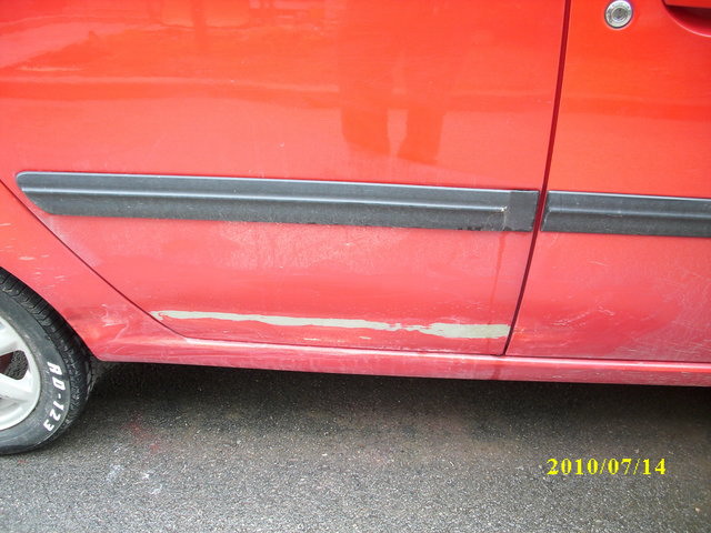

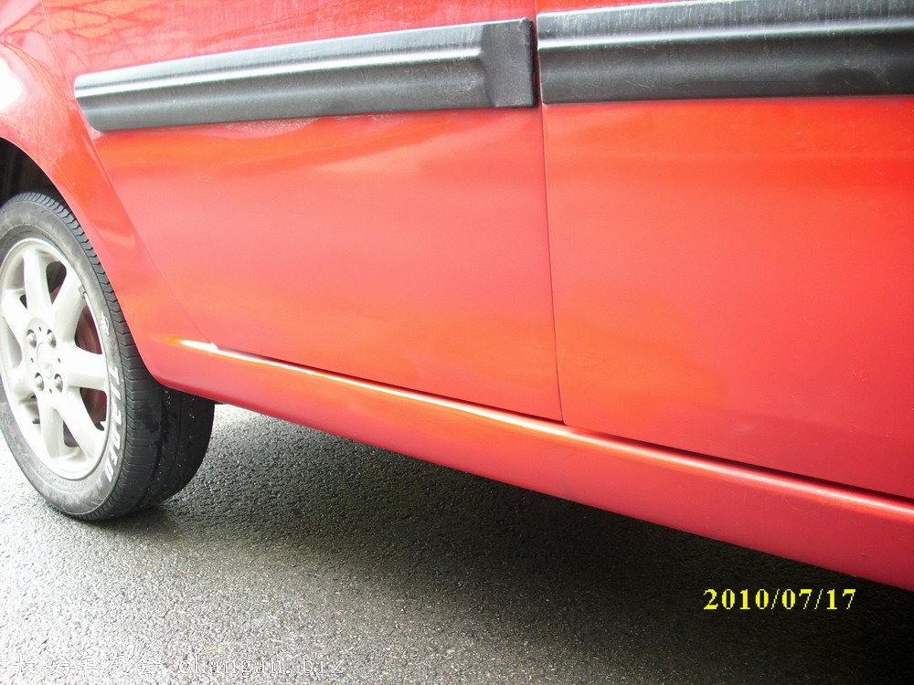

断续补漆。漆用完了,所以还有一点花。
 楼主| 发表于 2010-7-17 10:39:50 | 显示全部楼层

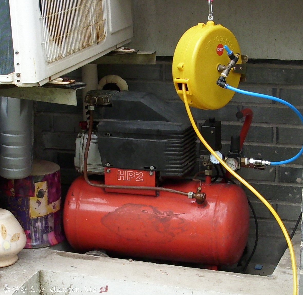

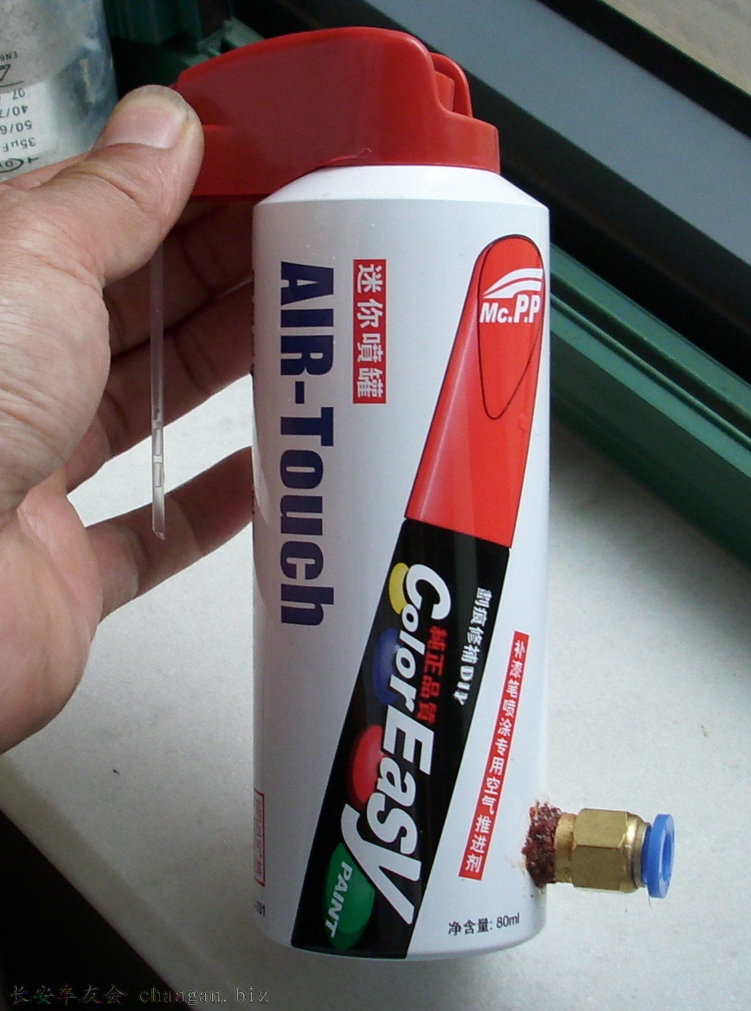

气也用完了。把气罐加了个气接头。一罐气只能喷二瓶漆,驳口金油只能用空压机来喷了,用二点五的气压。我总的用了二罐的漆。
 楼主| 发表于 2010-7-17 10:44:36 | 显示全部楼层
空压机平时用来给轮胎加气的。轮胎漏气,每星期补一下气。
