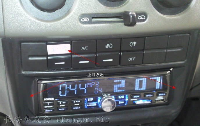

刚换了机头和喇叭+低音炮!爽呆了!!!

其实不用另外加装低音炮开关,只要把控制线接上森本3096后面的蓝色线就可以了。

 楼主| 发表于 2010-6-7 11:13:31 | 显示全部楼层
原帖由 CA6399 于 2010-6-6 23:02 发表 其实不用另外加装低音炮开关,只要把控制线接上森本3096后面的蓝色线就可以了。
你说的是控制线对吗?我就是接这里的啊,但是我想听音乐,又不想开低音炮怎么办呢?所以只要关了开关就可以了!
还有个原因就是,我怕耗电太大,所以我的开关是装在电源线上的,这样的话,我只要关了开关,就不怕耗电的问题了!:victory:
有朋友会问,那你只要把电源线接在ACC上面就好了,钥匙打开就通电,关钥匙就断电!这个确实是这样,但是我开着车的时候,也怕耗电啊
音乐也只是偶尔想来点感觉罢了!再说有时后排坐了朋友也可以露手!
所以就想在开车的时候,又想听音乐又不想开低音炮耗电的情况下,加装了开关,这样就能想怎么样就怎么样了哈哈!:victory:

 楼主| 发表于 2010-6-8 16:34:40 | 显示全部楼层
把低音炮的电源开关装在了雾灯的位置,去配件市场买的雾灯,电源线1进1出,然后接条地线,开低音的时候灯就能亮了
还有就是随便把胶布贴在森本3096露出螺丝的位置,效果居然出奇的好!
有图有真相!
就是字被反光了,看着不清楚
就是字被反光了,看着不清楚
