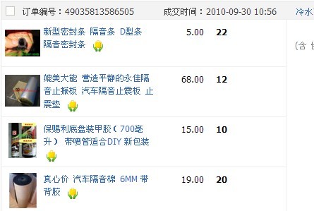

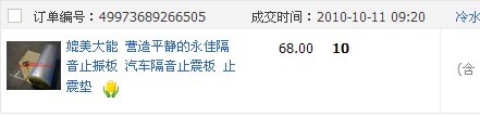

:good: :love: 不错,自己动手能力强,但是有几个地方,一个是车头外面不能用隔音棉,会进水,应该是把中控台拆下来贴里面,先止震垫再隔音棉。还有车顶不要用止震垫,隔音棉就好(这也是我自己做了4500隔音后得出的教训),因为止震垫太重了,会把车的重心提高,影响驾控,还有有的朋友反映暴晒之后顶部止震垫流油出来(夏天马上来了),按照轿车的隔音做法,底盘上不能铺满的,但是面包车的很多噪音来自底部,我底盘上重灾区都是几层止震垫,建议楼主做个底盘装甲,效果要好很多。
至于要买多少,我把以前的交易记录截图发来看看。大家只要看过我发的帖就知道我不是托哦。底盘装甲真便宜,东西好得超乎想像,锈了的地方喷了就不会锈了。我准备买白色底盘装甲喷整车。
单位是米,或者说平方,卖家叫冷水750525
因为重灾区施工得厉害,后面再补的。
因为重灾区施工得厉害,后面再补的。
