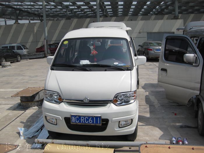

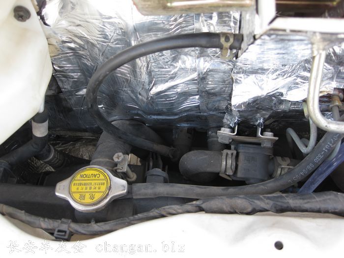

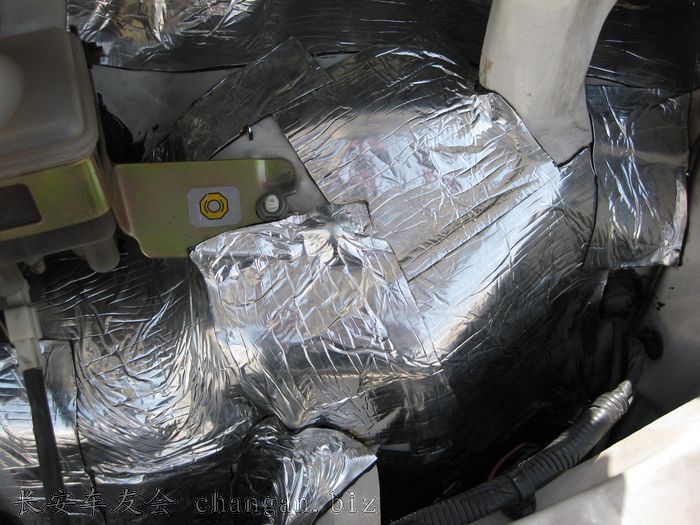

【最新】6363全车止震隔音作业(底盘 棚 前盖 门板等),供需要做隔音的车友参考。。。
 楼主| 发表于 2010-3-21 14:33:36 | 显示全部楼层

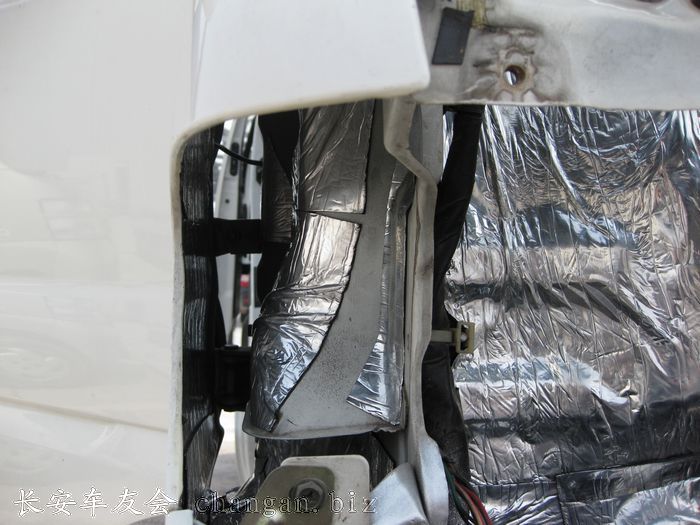

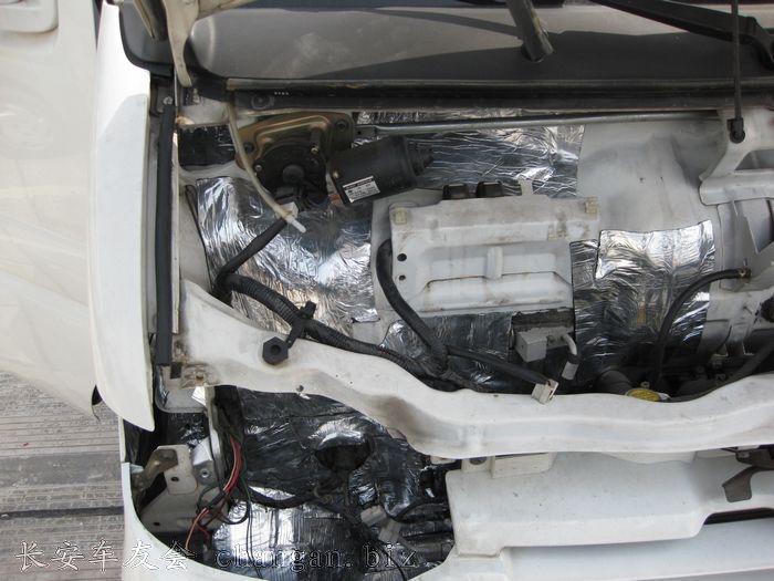

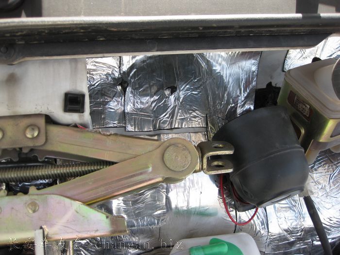

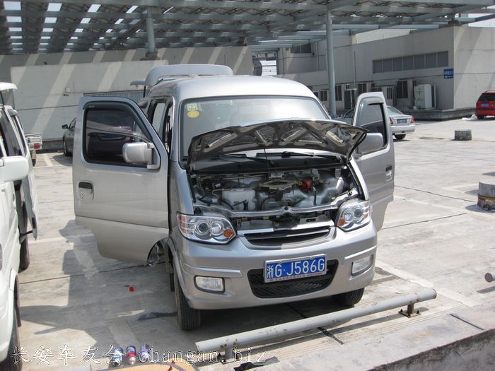

前盖施工中。。。。

你好 问问
是先粘隔音棉还是先粘止震板呢??用什么胶啊。你可恢复我的邮箱wf0089@163.com谢谢啊!朋友。

回复 12楼 的帖子
先贴止震垫,然后再贴隔音棉  都有背胶的。。。
