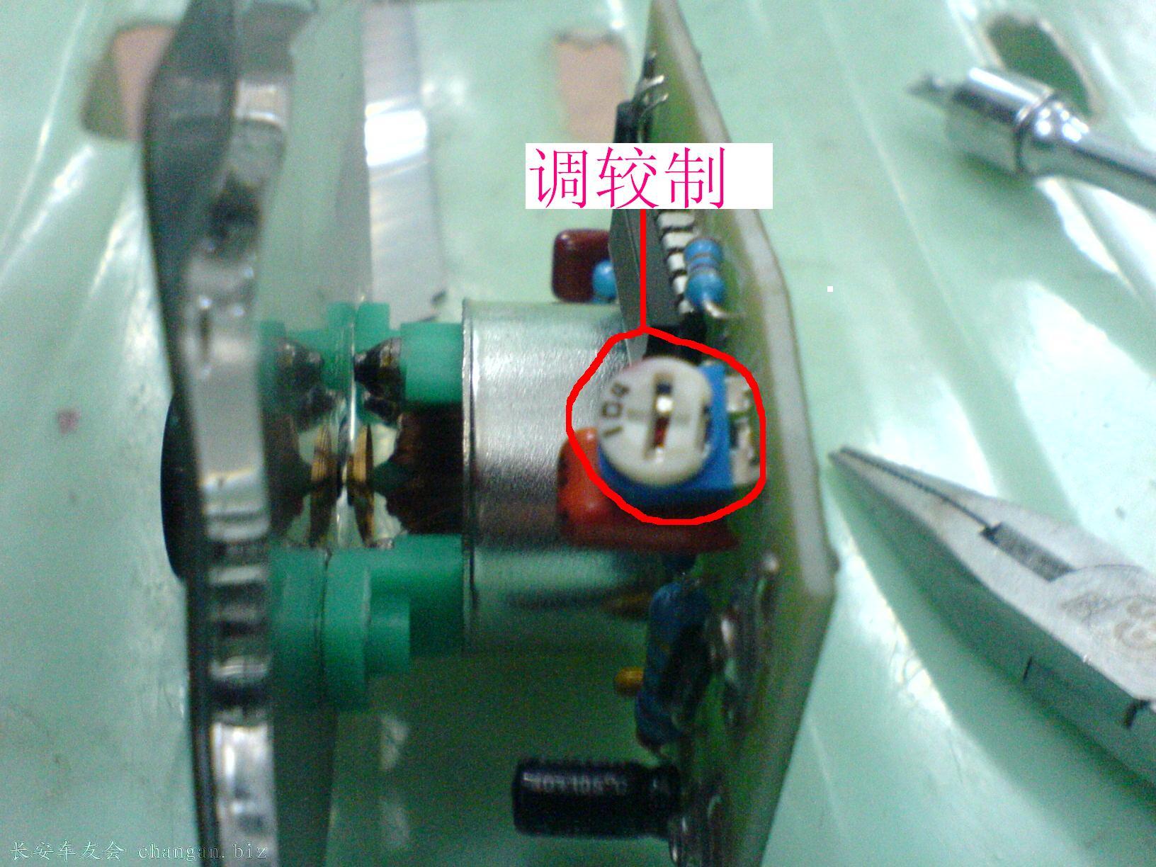

高手 可以 说说怎么调校 转速表那块啊 我的 转速和实际转速误差300转
 楼主| 发表于 2010-1-7 01:32:25 | 显示全部楼层
回楼上:把仪表总承折开,取出转速表,就会看到一调较制,顺时针方向是调慢,逆时针方向是调快。见图:
