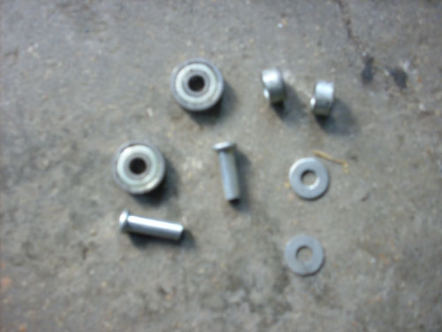

需要用到的配件
找的轴和套有点长,需要切割,轴承是在轴承专卖买的10块钱4个,型号我也不知道,你可以拿旧的滑轮去配,滑轮轴4个套套4个是自己家的,插秧机上的配件,有朋友想买的话可以去农机配件商店找找应该有的,6个平垫8个,配的滑轮轴比以前的长些,割之!套套也比长割之!
 楼主| 发表于 2009-6-25 12:18:40 | 显示全部楼层
轴套套要长些,看看

1
我觉得我吃饭挺快呀 ,竟然被叉队了,江湖大哥来了。我们这没卖的,如果在网上买我们这还没快递公司。没办法呀!正好我家里有配件闲着干嘛 。还是建议大家在江湖那买省心呀

再看看
轴头用电焊焊上就可以装车了。焊之前拿旧滑轮比比高度,高度不够最好套下边再加一只6个大的平垫,装上这个后感觉比以前强多了。拉开 松手门自己就往后跑。建议大家都改这个:0049:
