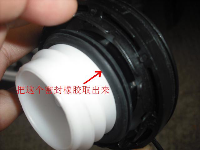

解决方法

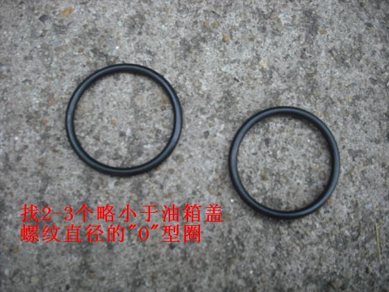

 楼主| 发表于 2009-7-26 18:57:40 | 显示全部楼层
经过几次试验,总算找到了比较简便地解决方法

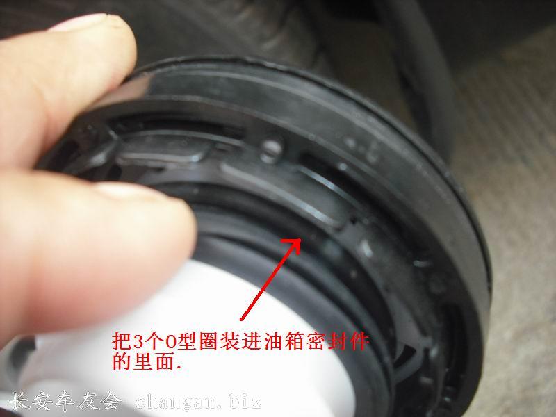

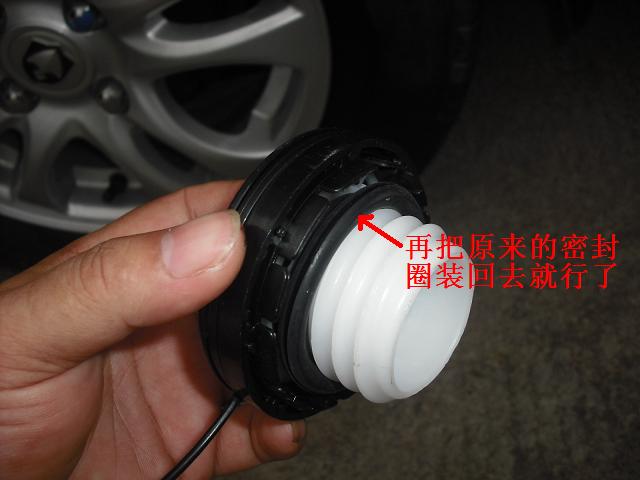

 楼主| 发表于 2009-7-26 18:58:16 | 显示全部楼层
