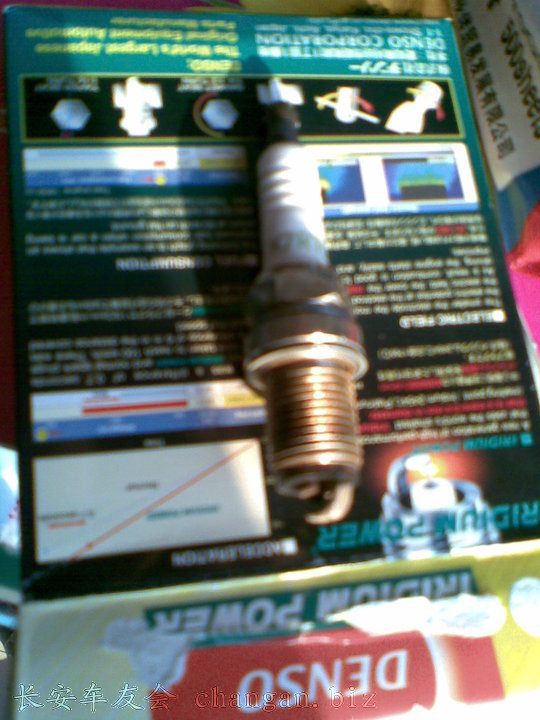

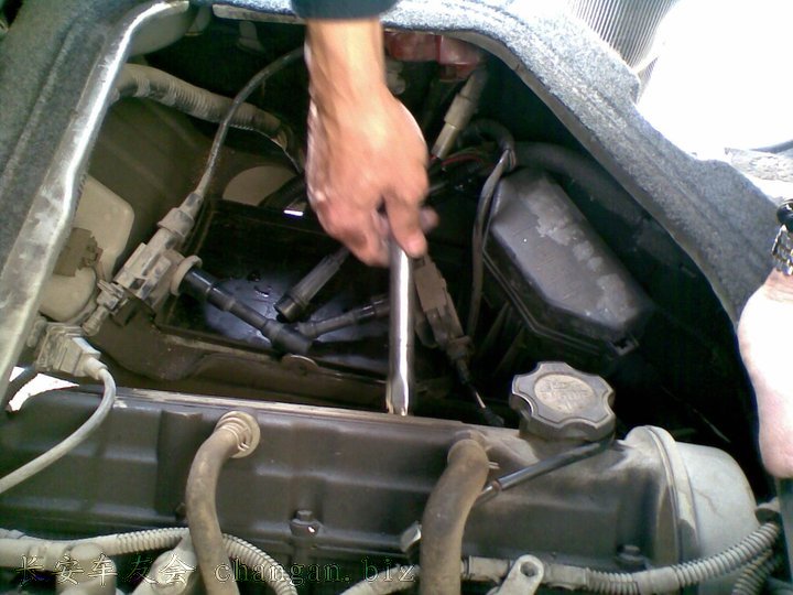

更换火花塞
施工现场图,工具在随车工具包里面有的,蓄电池需要卸掉。
底下的盒子是新火花塞的包装,上面的火花塞是更换下来的,颜色黄色(两年六万公里),甚可,白色或者是黑色就不。只有最前面的缸的火花塞有点黑。
今天感觉车加速更顺畅了。

DENSO IK20 铱金火花塞
注意:中联行货4只一盒包装!外包装以及每只火花塞包装都带中联激光标签(2008或2009版)!
Made in JAPAN  日本制造
DENSO电装铱金火花塞是日本进口产品,0.4mm的铱合金中心电极(专利技术)为世界最小径,具有点火迅速、提升动力、节省燃油、延长使用寿命的优点。
各种车型对应适合火花塞类型各不相同,请遵照DENSO公司专业指引正确选择火花塞,查询
特点:
★接地电极的尖端已被切成锥形.这样通过减少淬火极大的提高了点火性能.
★U形槽,接地电极上已经切出了一条U形槽,以保证有足够的空间产生核心火苗.在将所需电压保持得较低的同时,这种技术可在不增加火花的情况下达到优秀的点火性能.
★超精细0.4mm直径铱电极,使用了一种熔点很高的"新型铱合金",可使中心电极尽量小型化.所需要的电压因此降低,提高了点火性能.
★外表采用耐腐蚀性极强的光泽镀镍.
★此火花塞能提高发动机的性能,与一般的火花塞相比,加速性能得到了提高。

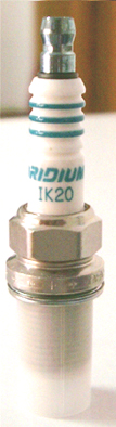

 楼主| 发表于 2009-1-4 22:16:51 | 显示全部楼层
铱金火花塞IK20(螺纹直径14mm、螺纹长度19mm、火花间隙1.1mm、热值20)
